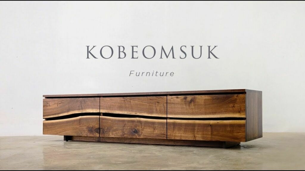

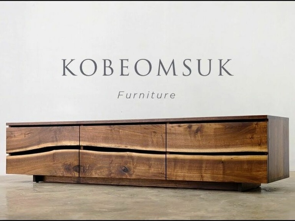

Je suis en train de réaliser ma version du meuble TV de l'atelier coréen Kobeomsuk mais je butte sur la finition.
L'ébénisterie n'étant pas mon métier, je n'ai que des connaissances limitées dans le domaine des finitions: jamais fait de vernis au tampon par exemple.
A priori, notre collègue coréen utilise une cire liquide mais je n'en suis pas sûr.
Un ami et collègue de travail ayant fait une conversion d'ébéniste me guide plutôt vers un vernis mat bien que mon atelier ne me permette pas ce genre de finition (pas de pistolet, aspiration n'ayant pas les performances suffisantes à mon avis, etc, etc) et que je ne sois pas fan du vernis.
Je penche pour une cire comme celle de Kobeomsuk ou une huile, j'aime bien l'aspect satiné de ces produits.
Selon vos expériences, quel serait votre choix pour s'approcher le plus de l'original ?

Perso, j'ai essayé de copier ce rendu sur le cache fil tv et l'étagère pour cacher encore d'autres fils.
J'ai beaucoup moins de contraste que sur la commode entre l'aubier et le bois de coeur.
Mais j'ai fait avec une cire antiquaire.
Je n'ai passé qu'une seule couche. Et je l'ai lustrée à la main.
Je trouve ce genre de finition chouette et on doit pouvoir lustrer plus et / ou monter les couches.
Bon, j'ai pris ça parce que j'en avais.
Hâte de voir ton meuble fini !
Laurent51
Merci trente six seb !
Je note aussi: cire antiquaire
D’habitude j’utilise la black bison mais là ça n’ira pas sur le noyer: trop terne
pourtant...
c'est la black bison (je n'arrive pas à mettre de lien direct vers la photo)
ça sera intéressant de voir si tu trouves un moyen d'accentuer le contraste 😉
