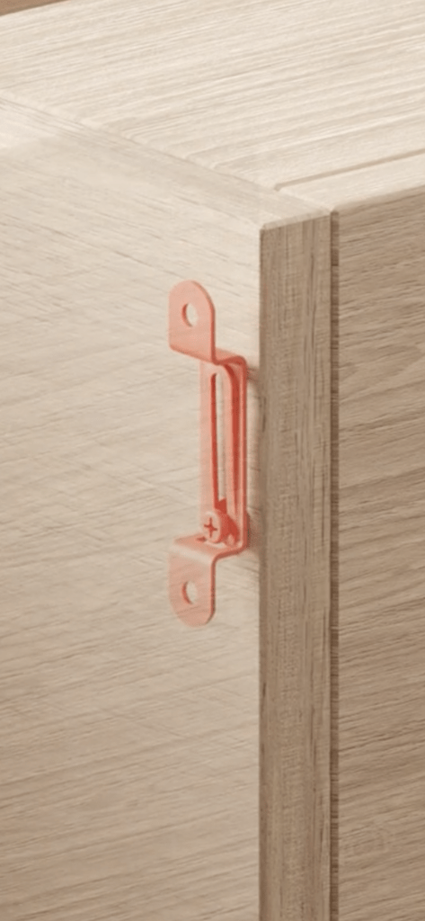

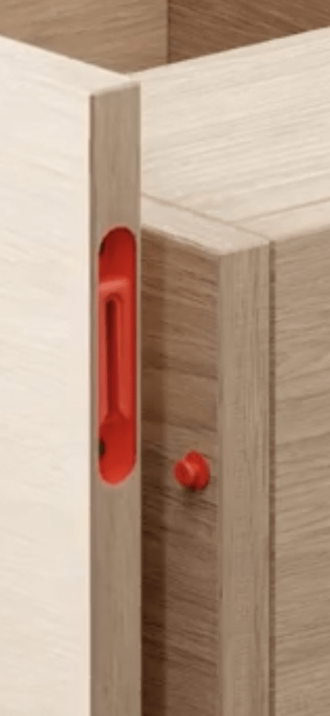

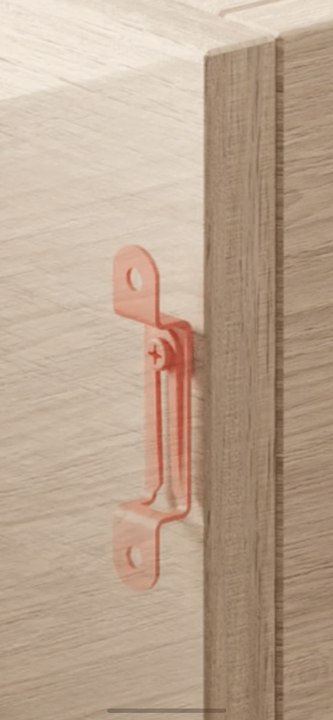

  • puis dernière question un peu plus technique , je recherche l’appellation d’une certaine pièce que je n’arrive pas à trouver en grande surface . Elle sert à assembler les planche grâce à un système de clips coulissant , je vous transmet quelque photos de la pièce en question ci-dessous.

ce système d'assemblage je ne le connais pas, ou as tu trouvé ces photos ?
il ne m'inspire rien de très bon. Déjà, la mortaise qu'il te faudrait faire est assez complexe. Pour que ça serre ton joint il faut une grosse précision. Et ça me parait peu rigide comme jonction.
Si tu as vraiment besoin d'un système d'assemblage démontable :

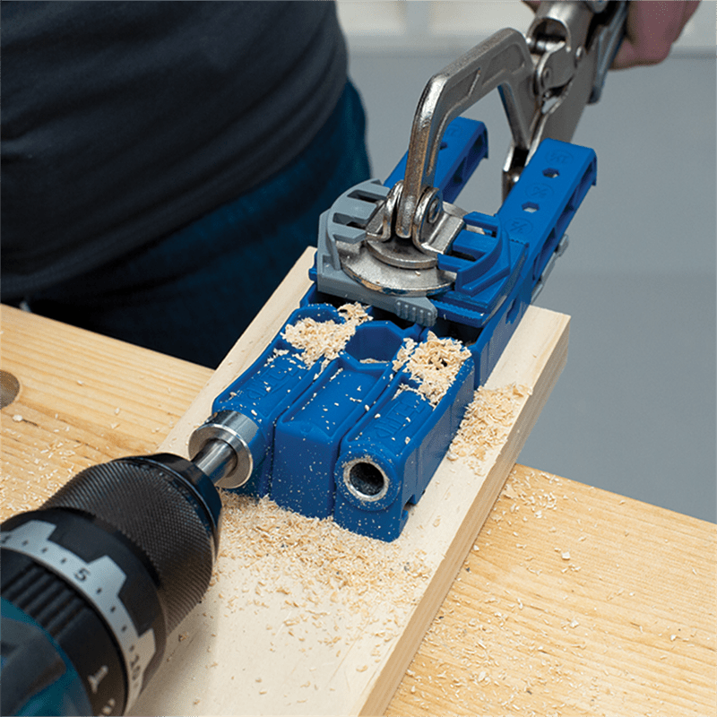

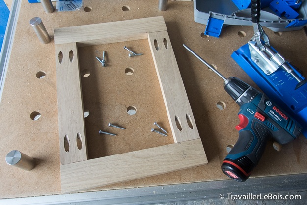

  • les "pocket hole" à l'américaine, pas très beau mais si tu as une face non visible pourquoi pas.
  • les domino démontables, la classe absolue mais budget++

Merci de votre réponse rapide , en terme de d’appareil makita je souhaitai acquérir scie circulaire , défonceuse , visseuse , ponceuse ect... pour le moment. Pour le système d’assemblage je l’ai remarqué en montant une bibliothèque pour un ami de la marque tylko , et depuis qu’il l’a elle est très robuste et très stable ... et surtout montable et démontable très facilement . Je voulai donc essayer . Et petite dernière question , savez vous ou trouvez des panneaux type valchromat pas très cher pour particulier?

histoire que tu puisses enlever les guillemets, pocket hole = trou de serrure en français
Niouniou
Attention ,le pocket hole américain, type Kreg etc, c'est pas un trou de serrure, c'est des vis biaises dans des trous biais
