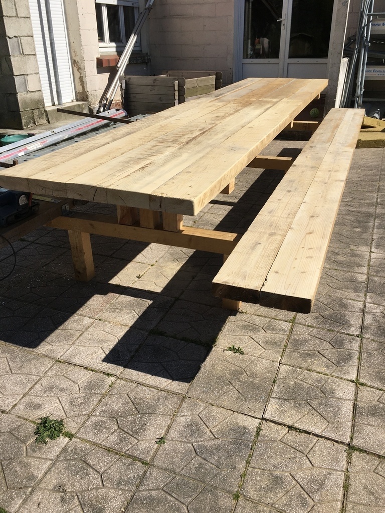

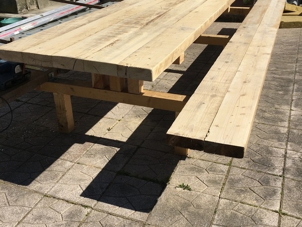

bonjour voila je me suis fabriquer cette table qui j espere va durer lol. j'aimerais après ponçage bien sur la protéger. les magasins de bricolage n'étant pas dispo et leur conseil pas fiable autant demander a des passionnés. j'aimerais garder la couleur clair du bois, la table est entièrement en bastaing de recup comme tout ce que je fais et sera sous un abris. merci pour vos réponses cordialement.

En ne la traitant pas ☺
En finition extérieure il n'y'a pas de miracle, pas de produits magiques.
Soit on ne traite pas, et chaque année ou chaque deux années on met un petit coup de poncage.
Soit on traite avec un saturateur, pouvant allez de l'huile de lin au machinbidule pro. Et il faut également renouveler chaque année.
A mon sens c'est sans avantage.
Mais les avis divergent. ✌🏻
ne rien faire c'est déjà faire quelque chose dit le proverbe
laisser le bois comme la nature vous la donné
un coup de balayette si il y a de la poussière par chez vous
suivez les conseils de oak ils sont pertinents
