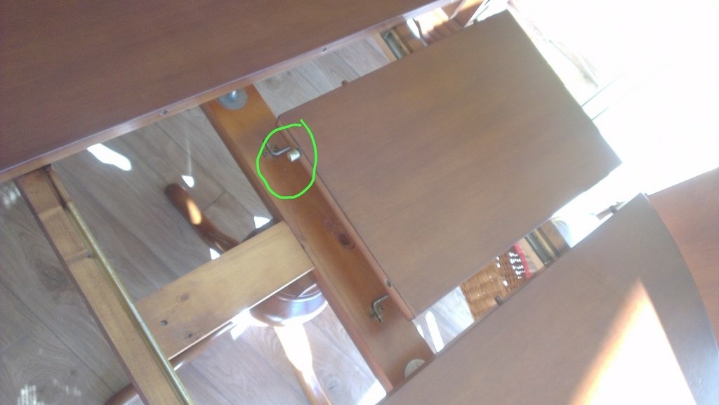

Comment s'appelle cette pièce ?
Une amie a des soucis avec ses rallonges de table.

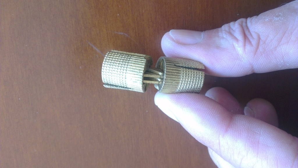

Les rallonges sont articulées par des "charnières-boitiers" qui sont HS.
Je voudrais les remplacer mais je ne sais pas quoi chercher. Impossible de trouver une photo sur @. Les GMS de brico du coin n'ont jamais vu une pièce comme ça.
Quelqu'un peut me donner le nom de cette pièce, ça me permettra de chercher un fournisseur.

attention en commandant il existe plusieurs tailles bonne recherche

Charnière invisible ronde, tu en trouves chez Mano
manomano.fr/ch...e-ronde-2639831

Ici c'est moins cher
bricozor.com/c...percer-180.html

Merci les gars !
Entre "charnières" et "charnières invisibles", google ne renvoie pas les mêmes infos ;-)
Pour ce qui est des prix, là c'est imbattable fr.aliexpress....ges Cylindrical et par 1000, je vous explique pas.

Ce sont des charnières à nœud cylindriques.
J'en ai acheté il y a peu chez FOUSSIER ==> foussierquinca...ue-5-2108.xhtml
bonjour j en ai pris dernièrement chez legallais bonne soirée prendre le modele en laiton
