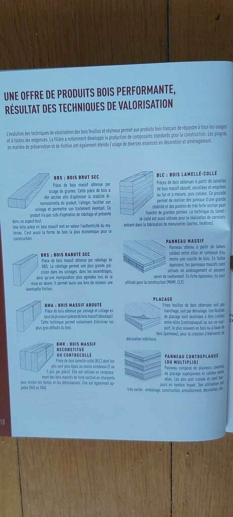

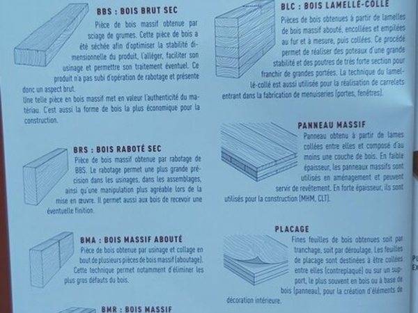

Benoit PIARD
voila une partie des explications
Lemoraxs
Benoit PIARD
il y a mille ( et plus )facons de travailler le bois .
en planches , en plateaux , en rondelle , en tronc , et en tous produits transformés .
J'en oublie
