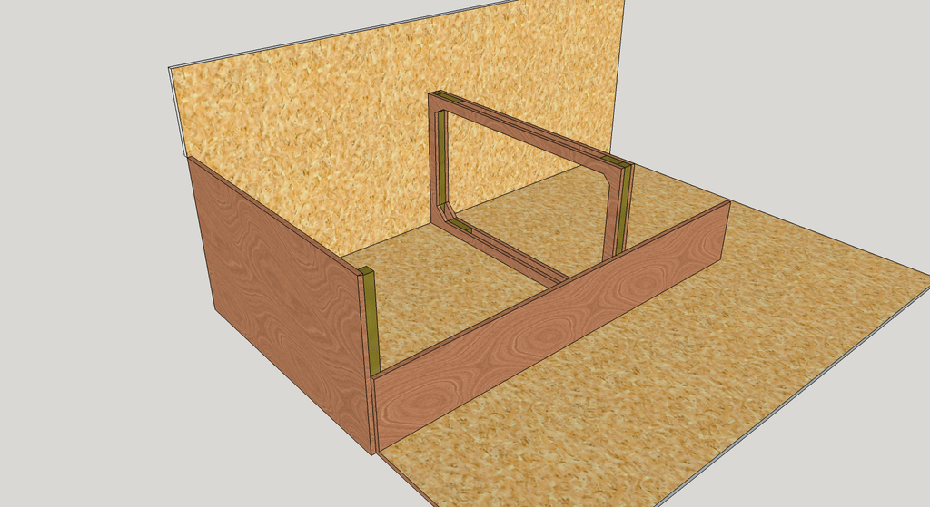

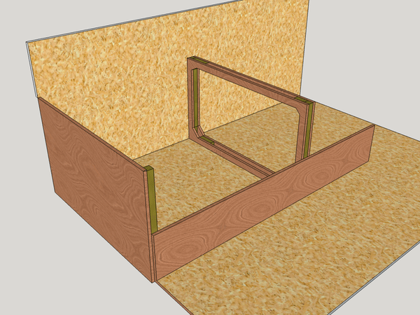

Christophe34800
Je pensais faire comme ça si j’avais pas le choix, Les liteaux de bois m’impose des vis apparentes,
Et pour le meuble où il y a des tiroirs, les liteaux vont me compliquer les tiroirs 😟
Christophe34800
Merci sylvainlefrancomtois !
Pas mal la cloison !!

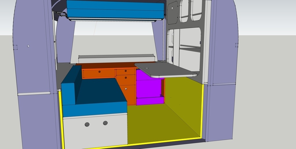

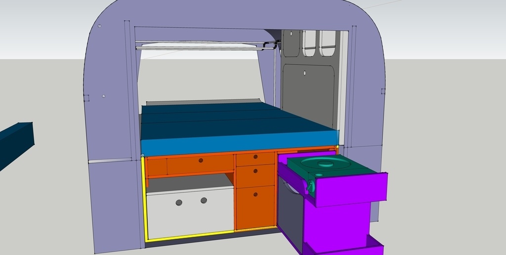

Il faut ruser dans ce genre de travail , travail donc tes plans sur sketchup, tu pourras ainsi les construire virtuellement avant !
Christophe34800
Pour simplifier le tiroir du réchaud va être un placard, les liteaux me gêneront pas
