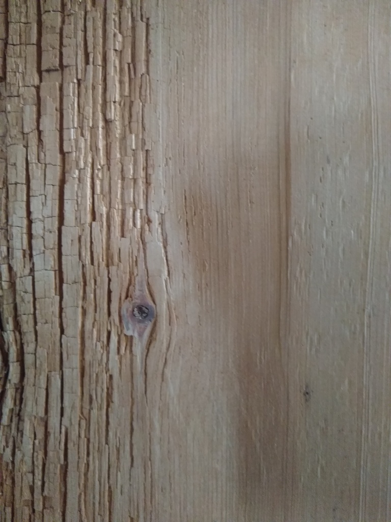

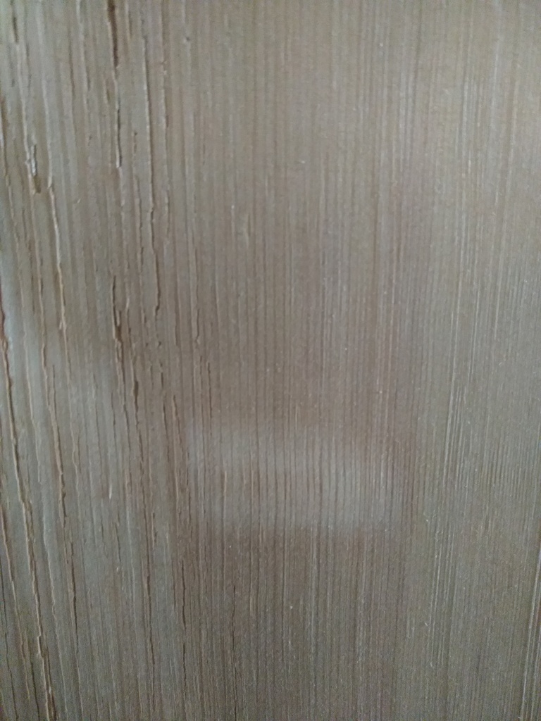

Bonjour à toutes et à tous,

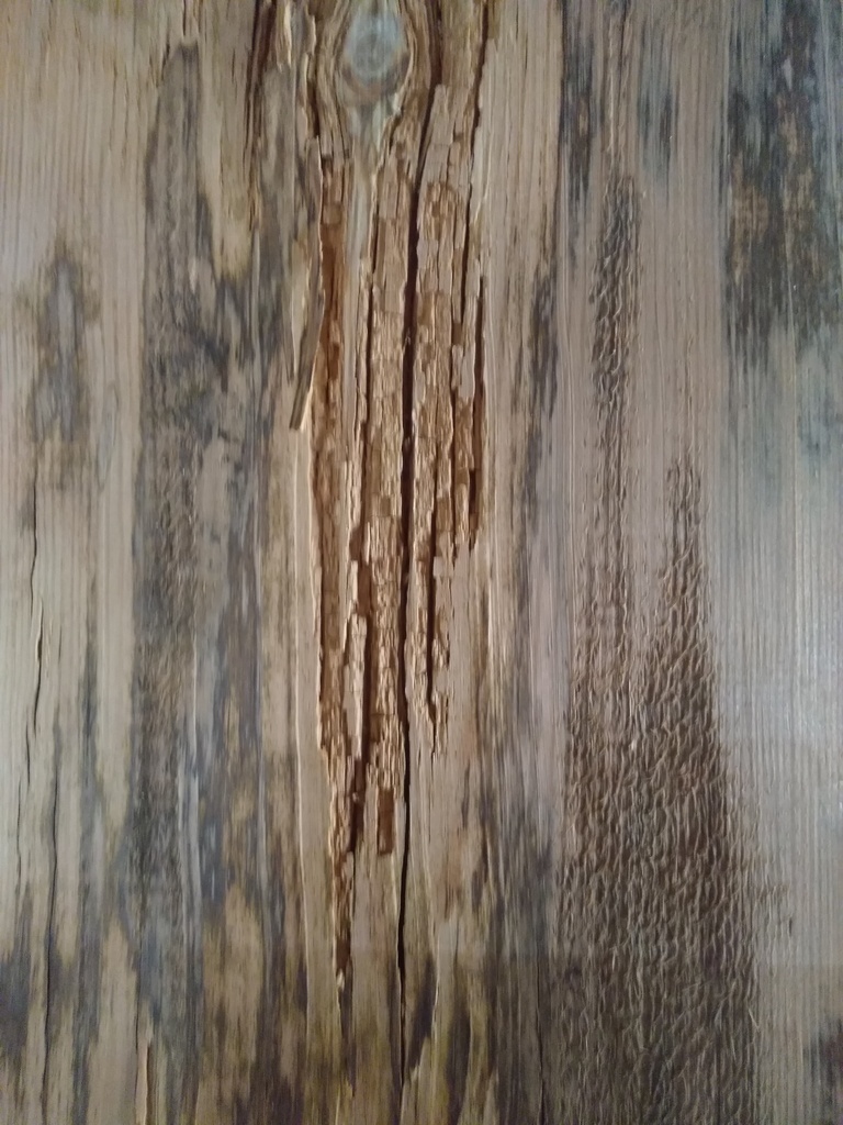

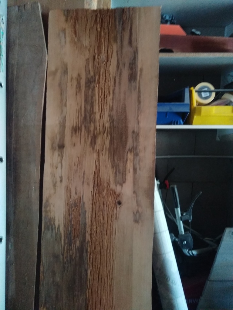

j'ai récupéré il y a quelque temps chez mon père un peu de bois qu'il a gardé 11 ans dans son garage. Dans le tas, il y avait cette planche qui paraissait saine hormis un peu de moisi en surface. Un coup de rabot plus tard, je vois une hémorragie interne...
Qu'est-ce qui à causé ça à votre avis, et qu'est-ce que c'est?
Question subsidiaire, c'est quoi ce bois? Apparemment il n'a pas poussé vite.
Merci de votre aide

Voilà ce qui s'est passé
Le bois qui présente de la pourriture cubique2 est attaqué par des micromycètes lignivores capables de dégrader essentiellement la cellulose et les hémicelluloses, gardant la lignine presque intacte. Cette lignine se colore en brun (coloration issue de l'oxydation des polyphénols) et, en séchant, se clive selon les trois plans ligneux orthogonaux : la diminution de volume est associée à des fentes de rétraction dans le plan transversal, radial et tangentiel, ce qui forme des petits cubes plus ou moins réguliers3. L'activité de ces champignons se concentre sur certains cernes (plans de faiblesse correspondant au bois de printemps plus tendre) et progresse suivant le fil du bois qui perd sa résistance mécanique puis se transforme progressivement en une masse pulvérulente brune4.

Kentaro En fait la pourriture sèche ou cubique ( le résultat ressemble à de la cannelle sur le plan de la couleur) évolue de l'intérieur du bois vers l'extérieur et pour l'initier il faut de l'humidité, de la chaleur et de l'oxygène. Très souvent on ne voit pratiquement rien .
Et c'est la surprise !
La pourriture molle , elle se caractérise par un bois spongieux et mou qui n'a plus de caractéristiques mécaniques, l'évolution de cette pourriture se fait de l'extérieur vers l'intérieur du bois.C'est dans ce 2ème cas q'une humidité élevée, eau stagnante , fuites, désordres de toiture etc... est présente , ici le besoin en oxygène pour le développement est moindre.Un exemple , c'est la mérule pleureuse.

Ça ressemble à de la pourriture cubique, c'est dû à un champignon.
Bon à brûler maintenant… mais ça ne dégagera pas beaucoup de couleur.

A première vue, je dirais que c'est une planche qui a dû pourrir pas mal de temps dans l'humidité bien avant d'être rentrée dans le garage.

Merci Kentaro ! En fait je pense qu'elle a pourri dans le garage. Elle était stockée par terre, sur la tranche et contre le mur...

vu les noeuds , j'obterais pour du sapin

Champignons !!! Bleuissement des bois résineux ! ici à priori du sapin de pays ou de l’épicéa ,voir du cèdre (pas facile) .

Ça ressemble à de la planche de coffrage donc résineux

Dur à dire comme ça. Je penche pour un résineux, du cèdre peut-être mais les photos sont insuffisantes. Le bois de bout et l'écorce peuvent aider.
