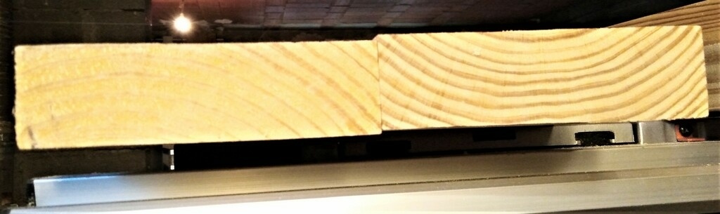

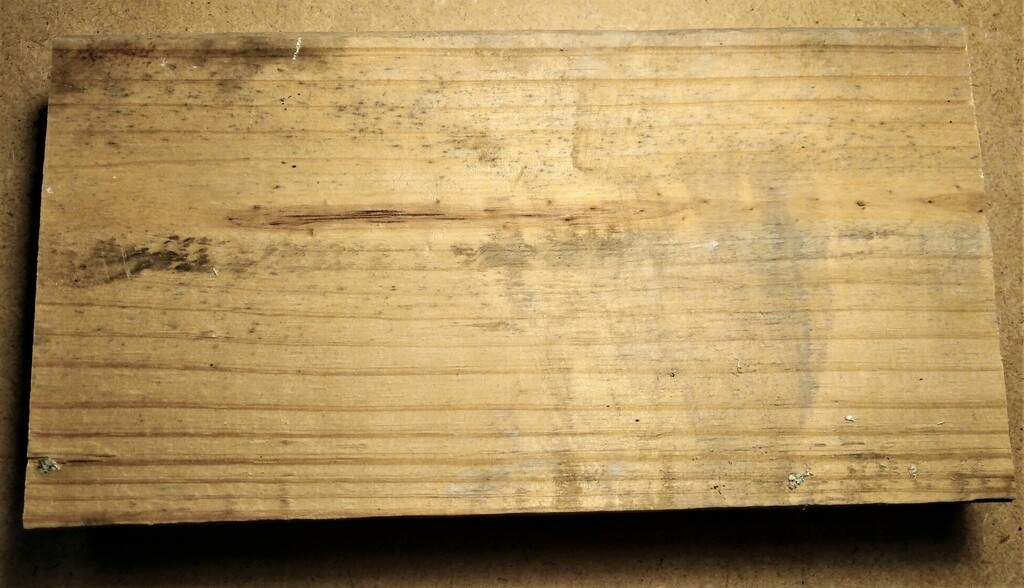

je souhaiterais avoir une confirmation concernant une essence de bois.
J'ai récupéré des grandes planches (2400 x 140 x 39 mm) qui servaient pour le transport de pièces aéronautiques.
Je pense à du Mélèze, on m'a parlé de Douglas du coup dans le doute je consulte.
Planche tel que récupérée
Fraîchement délignée
Bois de bout
Merci d'avance.
Dil
SimBa
PIN Sylvestre pour moi.
Stef64
Car Je pense que SimBa a raison😋😋
Dil Gaya
Merci SimBa !et Stef64
Lucien le Forestier
Mélèze, je ne sais pas, peut-être.
Personellement, je pense plus à du pin ou épicéa.
En tout cas j suis certain que ce n'est pas du douglas
Bonne soirée
Effectivement pas du Douglas.
Les noeuds ne correspondent pas vraiment à de l'epicéa.
Pin Sylvestre possible ☺

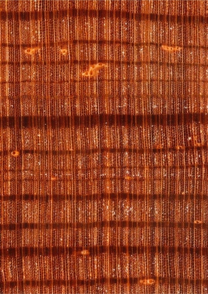

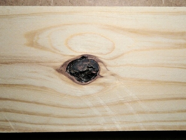

Part du bois final > 1/5 du cerne, ça nous limite aux essences communes suivantes:
Epicéa: probablement pas, car le passage du bois initial au bois final est trop franc (image 1)

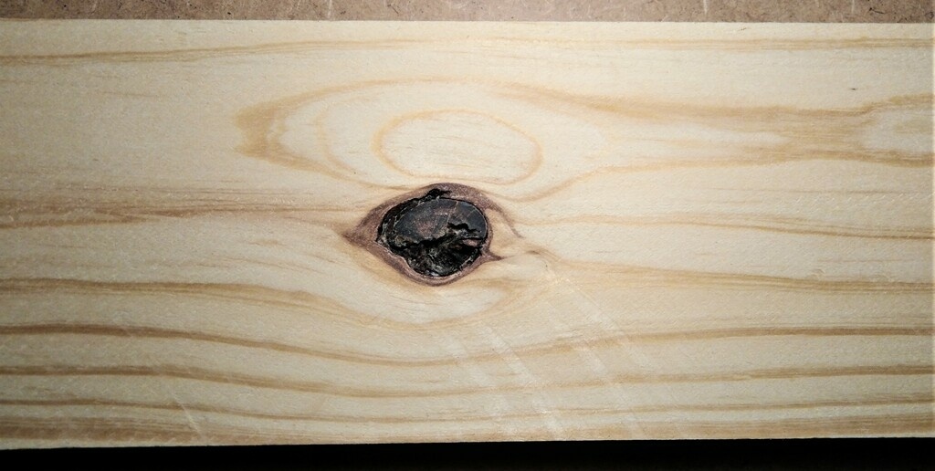

Douglas: avec une loupe 10x, passage très franc entre le bois initial et final, les canaux résinifères se trouvent souvent entre le bois initial et final (image 2), moins de canaux que le pin.

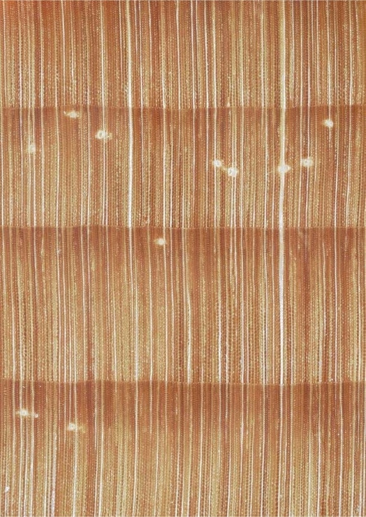

Pin sylvestre: on distingue beaucoup de canaux résinifères, souvent dans le bois final, mais aussi dans le bois initial (image 3).

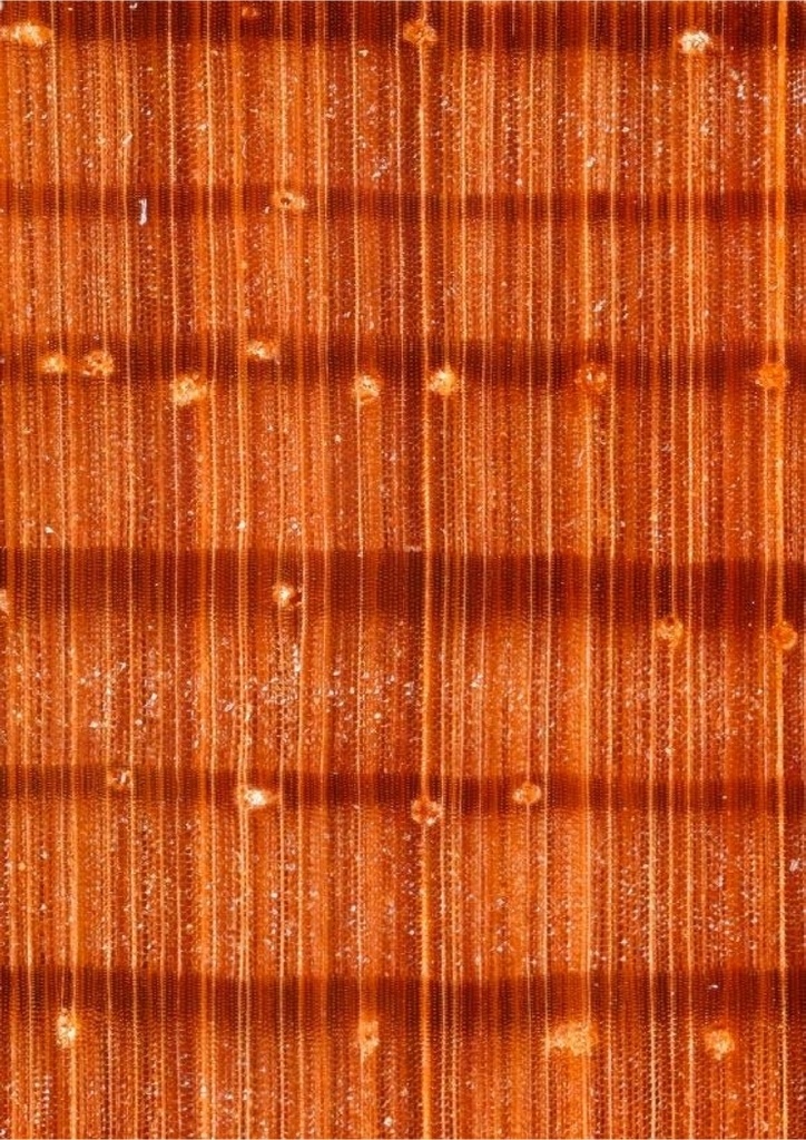

Mélèze: canaux résinifères clairs, cernes larges mais aussi fins (image 4)
