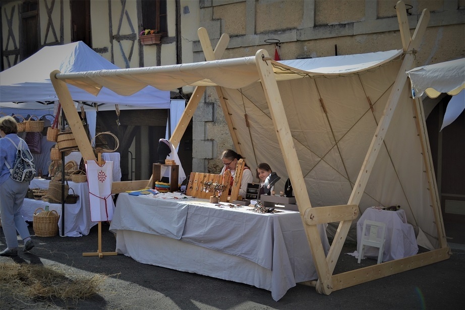

Pour l'activité de mon épouse j'ai entrepris de lui fabriquer une tente / échoppe pour les expositions sur les marchés médiévaux.
La structure est en pin et je souhaiterais lui appliquer une finition afin de la protéger des intempéries et de la saleté.
Il est hors de question que l'aspect fasse "moderne", donc j'exclu toute forme de peinture. Je souhaiterais lui donné un ton chêne clair si possible.

Pour vous faire une idée voici la tente sur un marché cet été. Je ferrais une publication création quand elle sera vraiment terminée.

J'aime beaucoup ce stand ! C'est le même qui m'a inspiré pour mon barnum! Sur une fête en Bretagne a Hennebont.

J'ai fait sur une tente barnum justement avec un assemblage que j'ai vu sur une fête médiévale.
