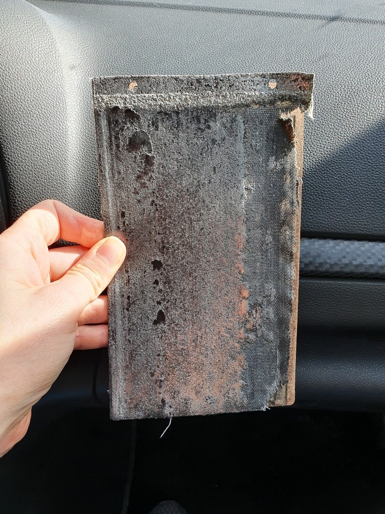

Je suis en train de poncer mon parquet avec une ponceuse à bandes Makita, et le patin graphite s'est abîmé, qui fait que les bandes se découpent sur le coté, et j'ai surtout peur d'abîmer la ponceuse.

Une photo de la semelle de la machine avec la bande posée dessus me donnerais peut être une idée pour t'aider!

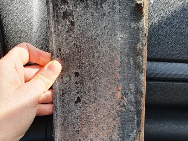

J'ai découpé des morceaux de bandes déjà utilisées que j'ai placées entre le patin graphite et le patin en liège, ça tient un moment mais il faut le changer régulièrement !
Voici une photo sans la bande intermédiaire maison
bernardrebout
Merci pour la photo, je suis un peu inquiet , je connais cette machine ( j'en ai 2, achetées en 1976 et 1980) quasi inusables, Makita la vends toujours et on trouve toujours les pièces;
Par contre , j'ai une inquiétude , je ne sais pas si c'est la photo...mais j'ai l'impression que le rouleau d'entrainement ( celui du bas) a un problème et qu'il ne mesure pas 100 mm de large...si c'est le cas cela pourrait être à l'origine de soucis... ce rouleau est en matière synthetique alors que celui du dessus ( le rouleau de tension) est en acier.
Une photo en gros plan du rouleau pourrait eventuellement me permettre d'affiner le diagnostic.

J'ai eu le même problème avec ma ponceuse à bande Makita. La meilleure solution que j'ai trouvé était de découper une nouvelle semelle dans une bande de ponçage usagée placée a l'envers evidemment. Ca a parfaitement tenu pendant des années.
EstOuest
Tant que ton patin ne perce pas ça roule. Ça devient plus ennuyant quand la bande vient à frotter directement sur a semelle métallique. Car là la bande chauffe davantage, et la semelle peux commencer à s’user, surtout si elle est en aluminium.
