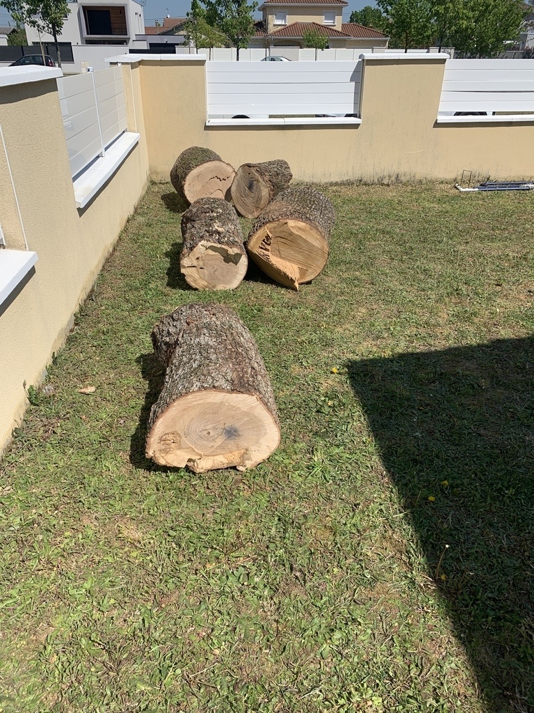

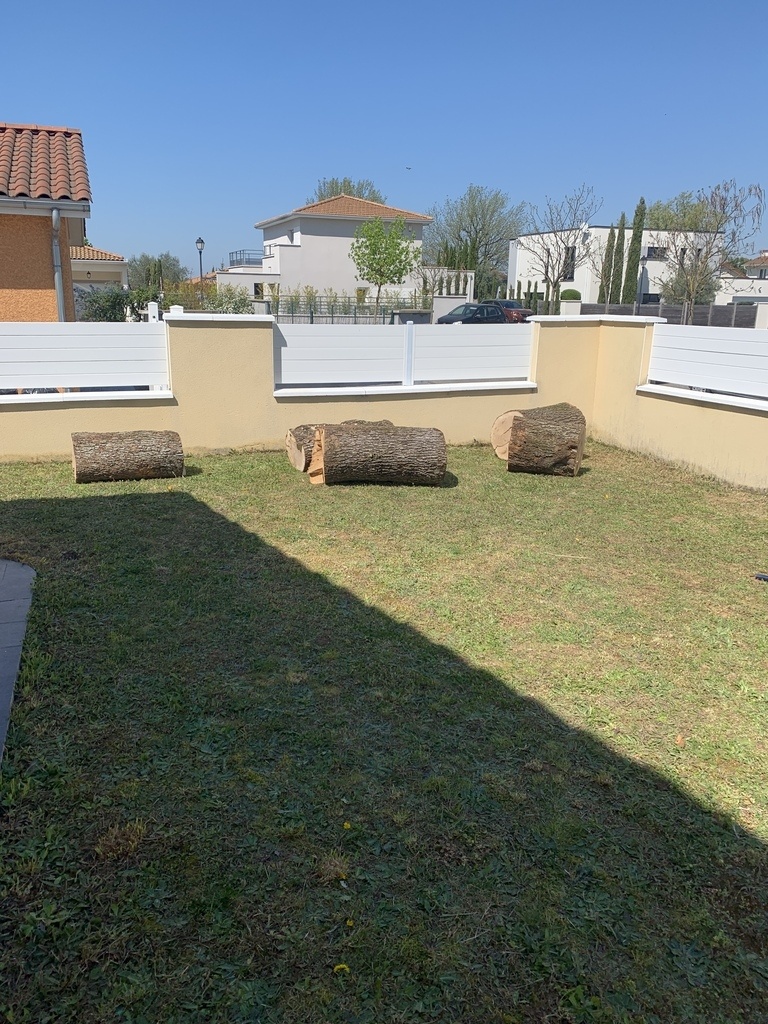

Je souhaiterais réalisé une table basse en chêne comme les photos ci-dessous avec des rondins que je possède dans mon jardin (photos).
Comme la section sera assez grosse (5 poutres d’environ 90 cm x 14 cm x 14 cm) je me demande qu’elle serait le meilleur assemblage pour ce type de réalisation ?
En vous remerciant pour vos suggestions

attention au séchage d abord (environ 1 cm par an ) pour du 140 mm = 7 ans
puis comme glaude fausses languettes arrêtées et tiges filetée avec chapelle dessous !
le même que moi
Si tu es équipé pour obtenir des morceaux bien d'équerre, il suffit à mon sens de les coller entre eux. Vu l'épaisseur, il y aura assez de surface de collage. Un peu comme un plateau d'établi.
Les languettes, etc, ne servent pas à grand chose structurellement, sauf pour ajuster les morceaux entre eux.
Un assemblage avec une double fausse languette me parait convenir
ou alors avec la tige filetée avec écrou accessible depuis le dessous afin de resserrer éventuellement
