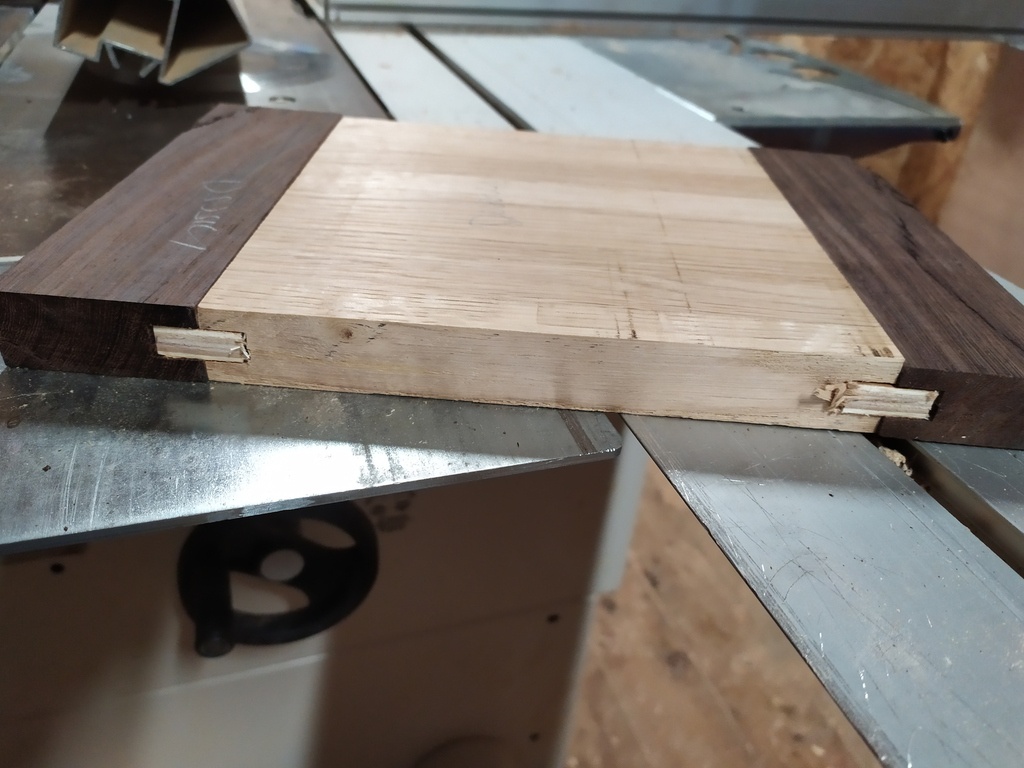

Bonjour, je fais une petite planche à découper en chêne et wengue et je souhaite coller les 2 parties en wengue avec un renfort de fausses languettes (cf photo) et je me demandais s'il valait mieux que j’utilise du chêne ou bien du contreplaqué pour les languettes...?
Merci.
bonjour je collerai avec une fausse languette en bois de travers en wengué

J'aurai fait des rainures non débouchantes mais c'est trop tard. Du coup, tu pourrais faire tes languettes en chêne ou en wengué avec le bout en wengué et chêne, soit pour que ce soit plus discret, soit en inversant les couleurs, ce qui ferait joli à mon avis.
Par contre, mettre les 2 essences dans le même sens aurait été un plus pour la stabilité et la pérennité de ta planche. Du coup, je collerais la languette au chêne si elle est en chêne et au wengué si elle est en wengué. Et l'autre partie serait simplement vissée par le dessous dans des trous oblongs. J'imagine qu'on doit pouvoir faire la même chose avec des tourillons (des trous oblongs) en faisant attention de ne pas tout coller ensemble.
Sinon le mariage est sympa et devrait bien rendre.

J'ai hésité à faire une rainure non débouchante mais c'était plus facile comme ça et effectivement si j'inversais les bois ça pourrait être joli, c'est comme pour les tourillons, ça ne me gêne pas trop qu'on les voit!
Je comprends bien pour les trous oblongs qui permettraient que le bois travaille sans tout casser , je vais peut-être essayer ça mais est-ce que je peux boucher les trous pour cacher les vis (parce que là ça me gêne) en collant des bouchons oblongs sans perdre l'avantage pour le travail du bois?
Si tu bouches le trou oblong, ile ne sera plus oblong. Il faut que la vis puisse bouger.

Je voulais dire un bouchon par dessus, mais si le bois travaille, le bouchon ne travaillera pas de la même façon et de toute façon on verra sans doute un interstice.
Je ne vois pas trop ce que tu veux dire mais si tu permets aux pièces de travailler c'est bon. Si tu les en empêche, ça va pas.
Je mettrai du chêne ça rendrai mieux...
Par contre le travail du bois avec l'humidité a de grande chances de faire fendre la planche si tu colled les alèses avec le fil perpendiculaire au centre de la planche.

Merci, je pense plaquer les champs pour cacher les languettes, j'aurais donc mieux fait de mettre les fils dans le même sens?
Le soucis c'est que le bois se dilate beaucoup plus dans la largeur des fibres que dans la longueur du coup la partie centrale va s'élargir alors que les bouts ne bougeront presque pas et comme tout sera collé ça cassera à un endroit

Merci beaucoup, je ferai attention à ça pour la prochaine...
