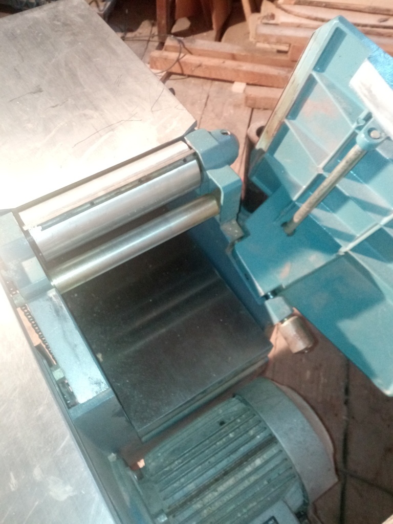

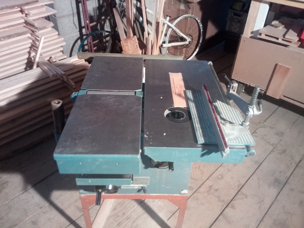

Bonjour à tous, voilà, j'ai hérité du combi zinken 21 de mon grand-père, mais voilà, j'ai une des table qui est voilée et bombée.Est ce que quelqu'un a déjà eu ce genre de problème? et si oui comment a-t'il pu gérer ce problème. Certes ce n'est pas une machine de compet mais j'aimerais quand même pouvoir l'utiliser. merci à tous.

oooooooooooooooooooooohh désespoir....je viens de m'apercevoir en remontant mes lames que les deux tables sont voilées....pensez vous que je puisse en refabriquer en bois en coupant et en utilisant les charnières d'origine?....

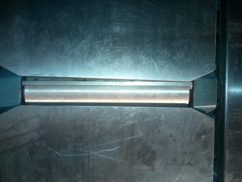

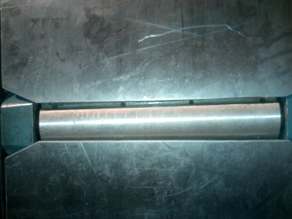

voila une série de photos et on aperçois assez bien le problème....

Si c'est une table en fonte c'est bizarre qu'elle soit déformée !
La seule solution dans ce cas c'est de la rectifier sur une fraiseuse.
