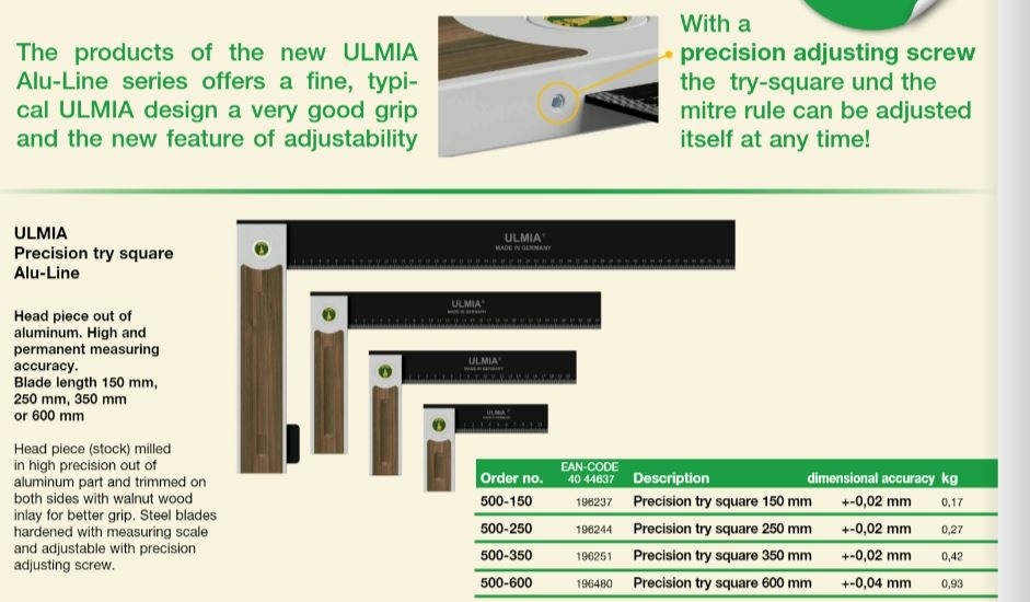

bonjour il y a un système de réglage sur des ulmia de 600mm avec deux vis de reglage

C'est bien ce qui semble mais ça n'a pas l'air de changer quoique ce soit pour mon cas
fab83
autant pour moi en fait je n'était pas sur le site du fabriquant qu'un revendeur qui ne précise pas qu'il y a réglage ....
bref la réponse d'etiennedesthuilliers m'a permis de mieux chercher
pour le coup ce n'est pas non plus d'une grande précision
ce que je trouve inquiétant c'est les 3mm de défaut pour une equerre donnée à 0.04mm de précision je veut bien croire qu'il y ai moyen de régler mais autant ?
si l'action sur les vis ne change rien peut être que les filetages internes sont foutu difficile de donner d'avis plus précis sans voir l'objet

J'ai le modèle d'avant qui n'a pas le même type de réglage (malgré la présence de ces 4 vis).
J'ai été chercher d'autres causes qui auraient pu causer autant de décalage et j'ai donc contacté son ancien propriétaire qui m'a expliqué qu'elle a bien servi et qu'il est possible que l'acier soit mangé à force de l'utiliser avec une griffe pour marquer le CP. Et après cette vérif sur un marbre, l'équerre n'est plus plane (plus à l'extérieur qu'à l'intérieur...logique). Ce qui explique les 3mm (un peu moins à l'intérieur). Je vais donc entreprendre de corriger la planéité et l'équerrage petit à petit en enlevant de la matière en faisant confiance à mon équerre rectifiée (bien plus petite).

fab83 les equerres Ulmia que j ai (années 80) ne sont pas ajustables .
