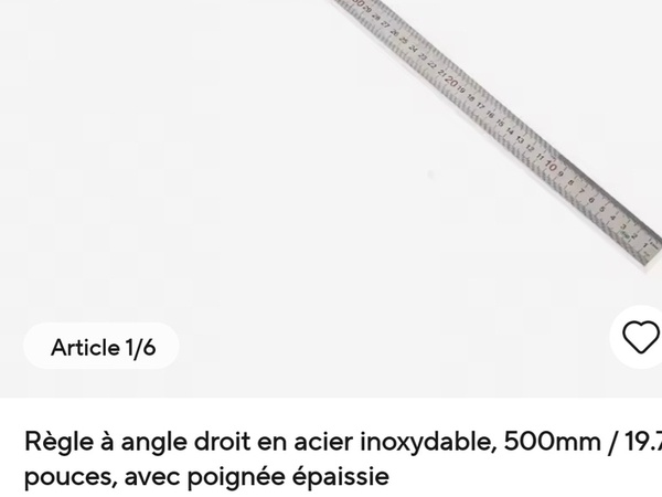

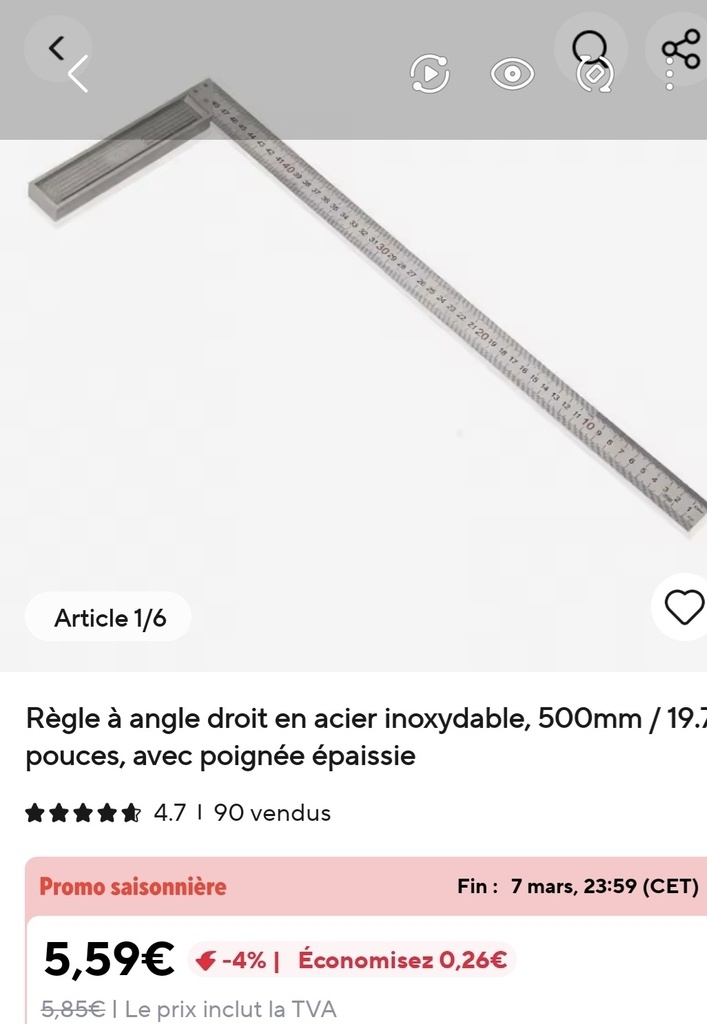

Je suis assez content des stenroc (25 et 35 cm)et d'une chinoise graduée a l'envers que j'utilise pour vérifier l' equerage des coupes a la scie plongeante .
Comme celle la,petit côté plus grand.
