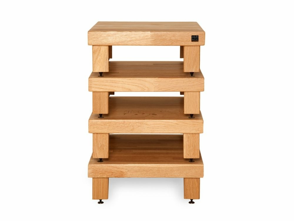

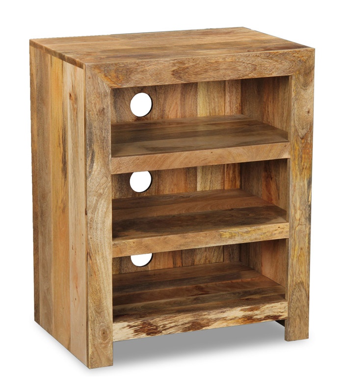

Souvent les meubles Hi-Fi sont réalisés sous forme de caissons avec des planches, comme une bibliothèque. C'est une erreur.
Si tu as une platine vinyle, et que tu es un amoureux du beau son, il faut faire un bâti lourd, massif et rigide, avec des montants épais, et des étagères elle-même très épaisses, tout cela pour amortir les vibrations. Il faut presque que cela ressemble à un billot de boucher ou un petit établi.
Pareil pour les podium pour enceintes. Plus c'est massif, épais, mieux c'est.
Sur la photo de gauche, les éléments sont simplement empilés avec supports en forme de cône, de manière à réduire la transmission des vibrations.
