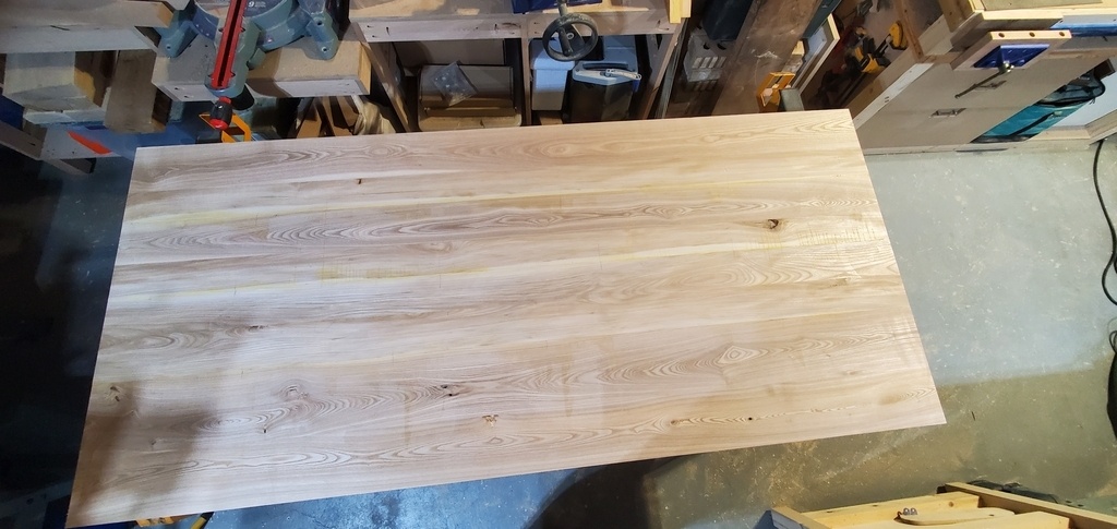

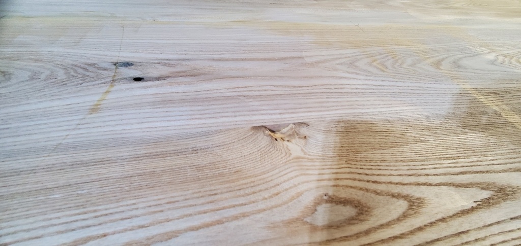

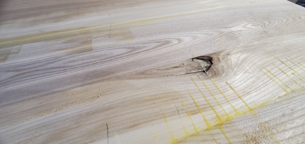

J'ai quelques défauts à corriger pour mon dessus de table et je m'interroge sur les possibilités et les résultats. J'ai pensé au fraisage d'inclusion ou à un mélange de colle et poussière de bois. Je ne suis pas certain de résultats. J'ai essayé le fraisage d'inclusion et ça fonctionne bien mais je suis inquiet du rendu sur un grand dessus de table à manger.

C’est pour tes nœuds ? Tu peux opter pour de l’époxy teintée en noir ou de la cire de rebouchage. À mon avis, éviter le mélange colle + sciure, c’est mieux...

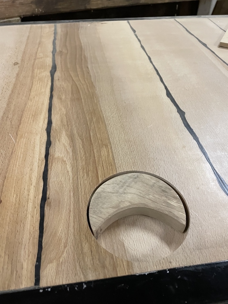

Nous avons réalisé une porte coulissante (photo) avec ma compagne et nous avons opté pour du joint pont de bateau couleur noir avec un petit coup de ponçage après pour tout ce qui étais noeud et trou le résultat est vraiment top.
Le joint pont de bateau est plus dur à l’arrivée que du joint classique.
Essayer ça.
