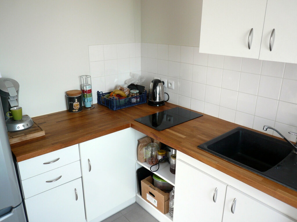

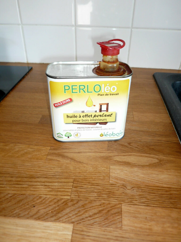

C’est un plan de travail en chêne qui vient de chez Lapeyre. Ça fait 5 ans que je l’ai, et je l’entretiens environs une fois par an avec de l’huile Perleo, après un ponçage au grain fin.

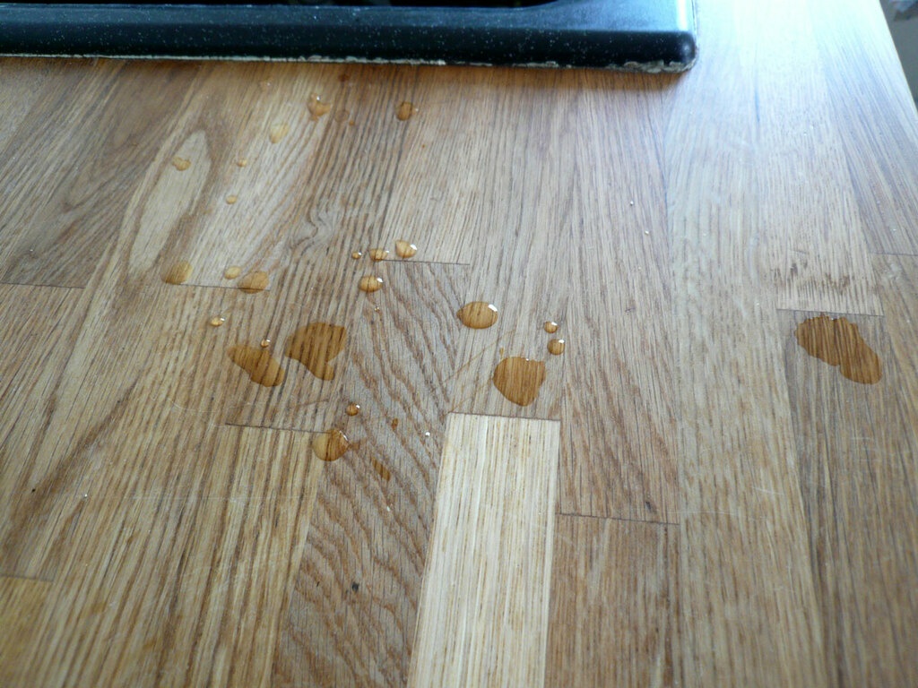

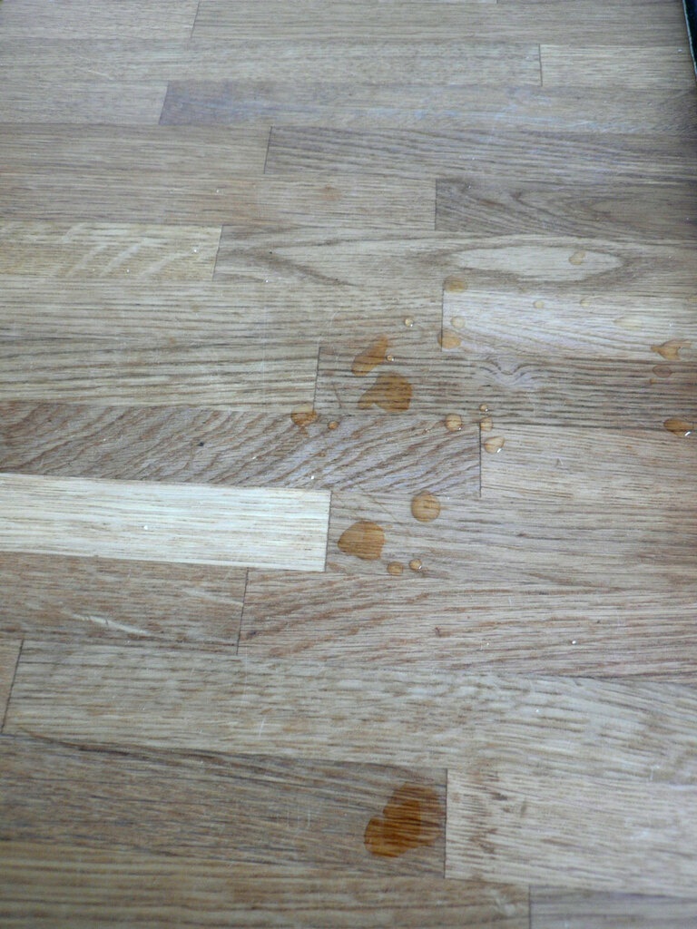

Je le trouve très joli à l’œil, le touché est agréable, mais à l’utilisation… l’effet perlant ne dure pas, la surface est agressée pour un rien…. J’en deviens parano, pas question de laisser une goutte d’eau sans l’essuyer tout de suite avec l’éponge sinon traces, pas question de frotter avec le coté grattoir sinon trace de décoloration, ..etc…

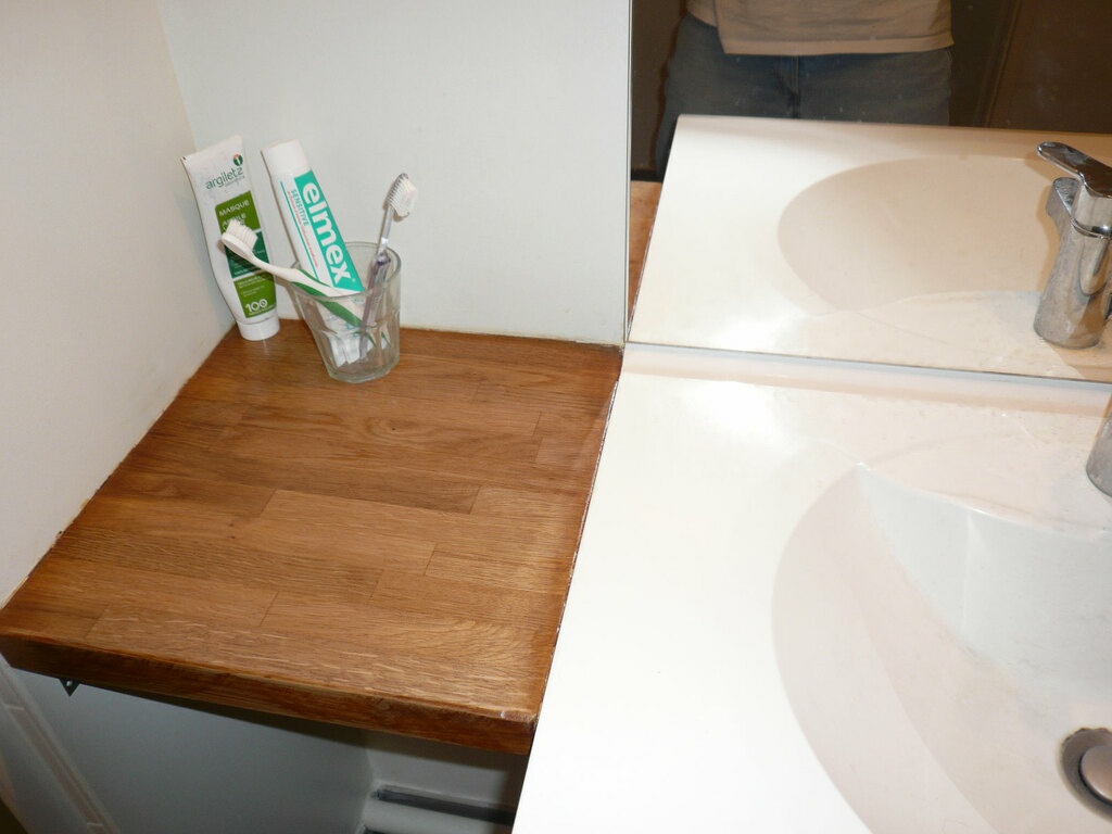

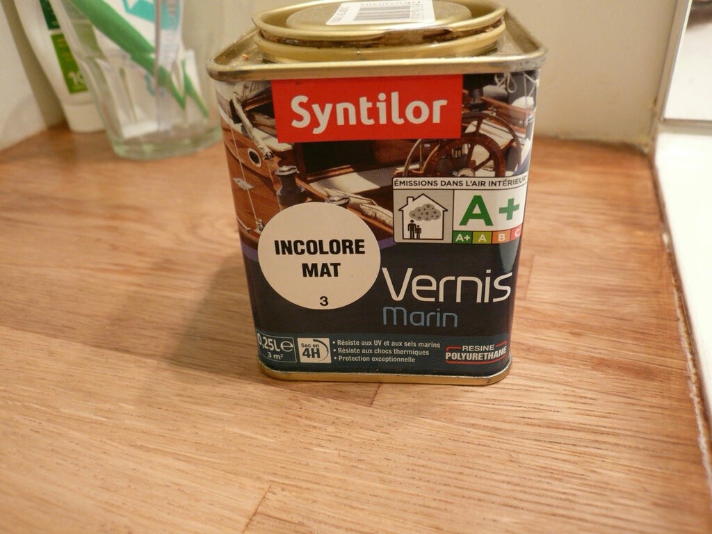

Avec une chute de ce plan de travail, je me suis fait un mini plan de travail dans ma salle de bain, sur lequel j’ai essayé un autre traitement : du vernis marin satylor.
J’en ai passé plusieurs couches (x4) en prenant bien soin de poncer au grain fin entre chaque couche. Le résultat me parait plus concluant. Le touché est convenable (peut être un peu moins sympa qu’avec l’huile), l’œil est ok. Quelques traces avec les gouttes d’eau, mais qui s’envolent très facilement avec un chiffon humide.
Je sens que les pores du bois sont bien bouchés, contrairement au traitement à l’huile.

La photo du vernis marin PU que tu utilises est certes très résistante, mais déconseillé au contact alimentaire (comme tout produit en phase Polyuréthane)
Il vaut mieux choisir un vernis en phase aqueuse, ou encore mieux un vernis spécial plan de travail (validé pour les contacts alimentaires).
Je suis pas spécialiste des feuillus mais le chêne est un bois tannique. Ce qui explique pourquoi les goûtes d'eau marquent. Un primer anti-tanin aurait pu soulager ta paranoïa :)

l'huile est un traitement en profondeur avec un caractère plutôt définitif pour passer un vernis il faut le déshuiler comme tu le dit avec de l'acétone par exemple, mais il y a pas la garantie que l' huile ne va pas remonter et malheureusement l'huile et le vernis ont un conflit d’intérêt si je peux dire.
Bien déshuiler cela peut marcher mais en avoir la certitude?
On eu à le faire une fois on a passé l’Acétone puis laisser sécher un ou deux jour, recommencé l'opération une second fois puis on a passé un isolant puis le vernis. Cela à marché mais je pense que cela n'apporte pas une certitude. En principe on refuse de le faire.
