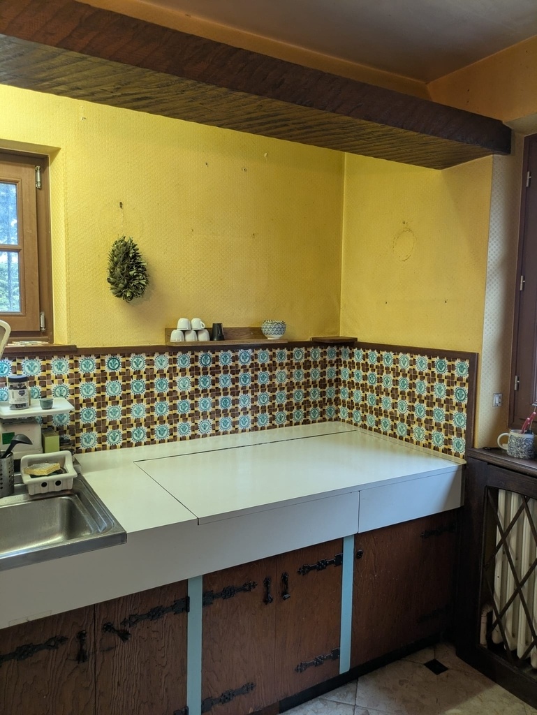

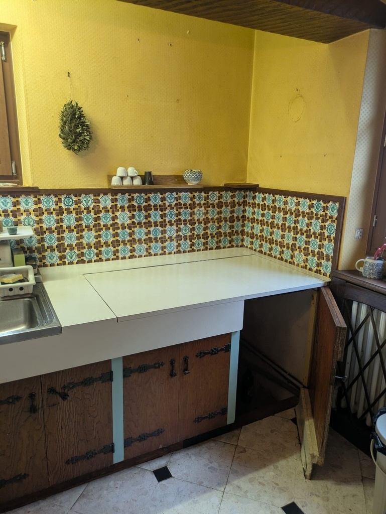

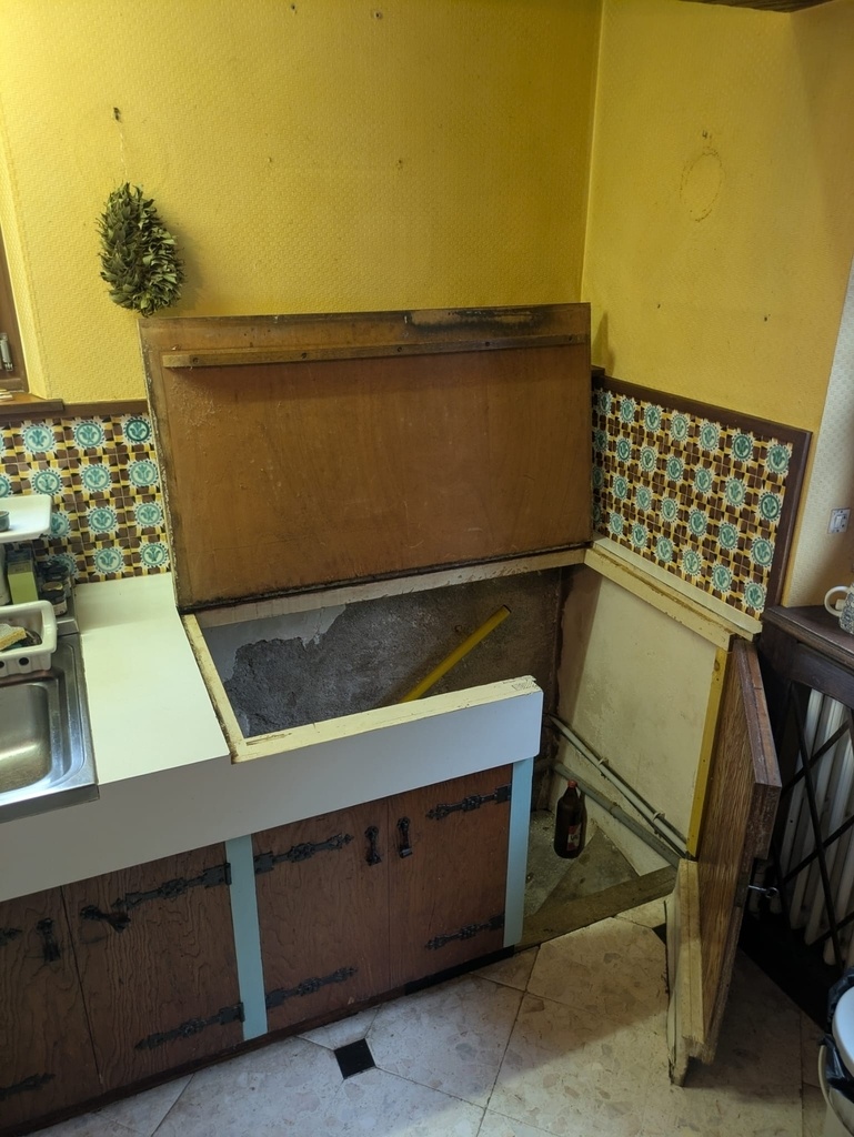

Un client va refaire sa cuisine et me demande si je peux trouver une solution pour son accès cave tout en gardant du plan de travail.
Le problème aujourd'hui c'est que ce PDT doit être débarassé pour être basculé. Rendant son utilisation trop peu pratique. L'idée est de pouvoir y laisser des choses, de le bouger pour permettre l'accès à la cave.
J'ai vu un système de ferrure de plan de travail rotatif de chez hyngel swivel top. Le soucis est le débattement en bout nécessaire de 24cm.
Avez-vous des idées ? Des systèmes d'ascenseurs déjà utilisés (dont les corps de vérins ne dépasseraient pas sous le PDT et rendraient la descente à la cave dangereuse).
Merci d'avance.

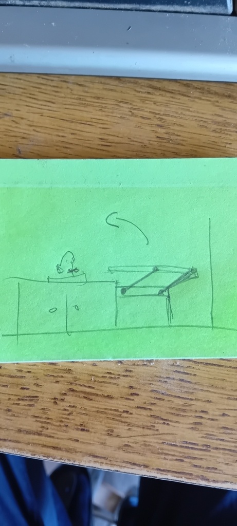

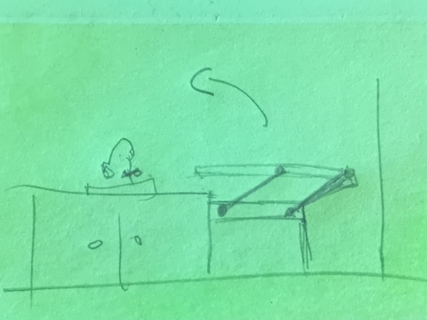

Sans pousser la réflexion trop loin (longueur du plan de travail, hauteur de dégagement coté évier, poids, ...) je verrai quelque chose du style:
Avec les deux bras avants et les 2 arrières noyés dans les traverses du meuble.
Avec des ressorts pour aider...

Le hic avec ce système c'est la fixation de la barre (voir les barres) qui va probablement se retrouver dans l'espace de passage pour accéder à l'escalier je pense. Et comme je n'ai pas fusion360, modéliser les emplacements et les "jouer" par informatique ça me parait hors de portée de mes compétences.
L'idée de Flaab est très bonne !(Ça me rappelle un système de table sur pantographe, que j'avais fait réaliser par un serrurier, pour un besoin particulier dans un atelier)
Il faudrait le tracer avec plus de précision, mais ça à de nombreux avantages.
. Dégage le plan de travail, sans nécessité de tout évacuer.
. Dégage le passage pour la descente dans l'escalier.
. Relativement simple et peu onéreux même s'il faut avoir recours à un serrurier.
Pour aider à la montée on peut y rajouter un ou des vérins.
Je serai un peu plus mesuré sur cette solution ça ressemble quand même beaucoup à une guillotine à doigts et en tant que pro proposer un truc qui peu potentiellement t'enlever les doigts (surtout si le plan de travail est chargé) c'est pas l'objectif.
Il n'en a dessiné que le principe.
Bien sûr qu'il faut que ça soit en retrait, et protégé des endroits accessibles aux mains. Un bandeau, solidaire du plateau mobile peut remplir cette fonction.

Erebor, on peut en dire autan des tables élévatrices ciseaux, au nom explicite, qui sont pourtant commercialisées.

Reste à voir si tu disposes du dégagement nécessaire, difficile à apprécier sur tes photos.

Ça pourra être une option si je n'ai pas la possibilité de rajouter un plancher de 30cm a l'entree de l'escalier.
