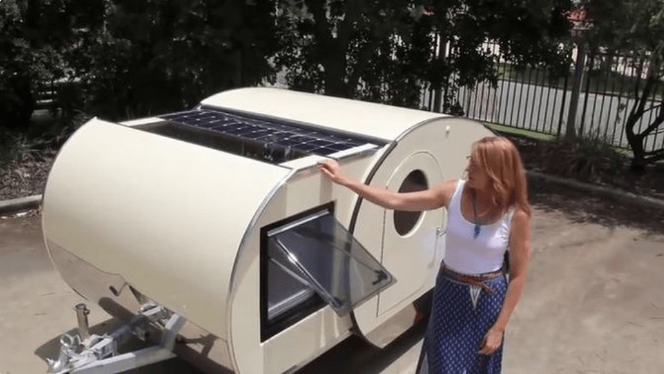

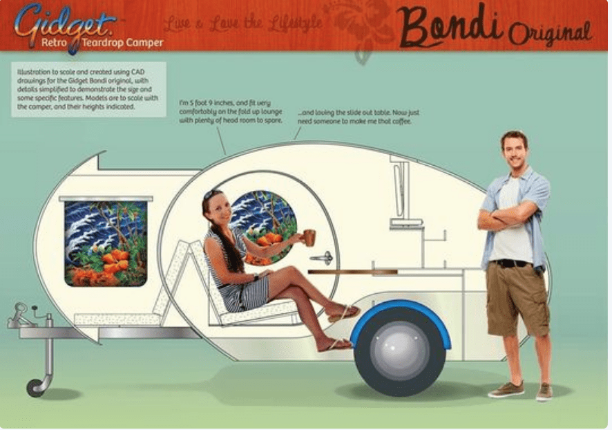

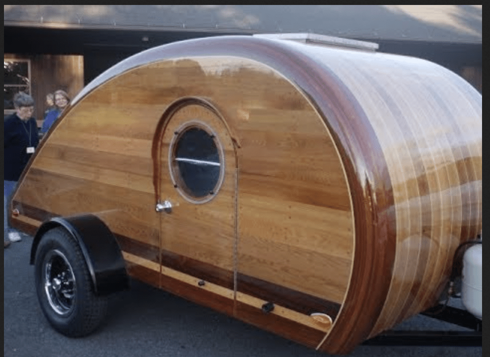

Mon mari et moi souhaitons construire une caravane de type "teardrop" (toute petite et moins de 500 kg). J'aimerais savoir quel type de contreplaqué vous utiliseriez pour réaliser les parois.
Les modèles que nous avons vus sont faites en "sandwich" avec une paroi extérieure, l'isolant, et un habillage intérieur.
L'ensemble doit être à la fois léger, solide et capable de supporter une certaine flexibilité à la pression (non déformation en cas de choc léger).
Je vous joins quelques photos en exemple
Au plaisir de vous lire :)
