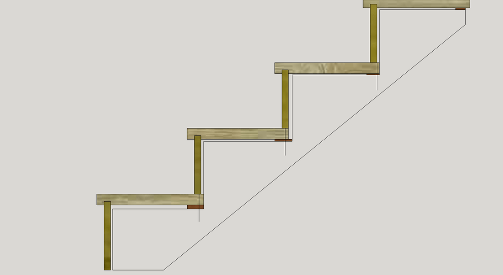

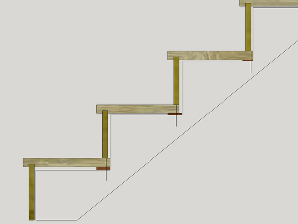

C'est un escalier béton avec nez de marche en bois et carreau sur chape ! (il faudrait pouvoir sonder pour voir l'épaisseur de la chape )
J'aurais proposer des décaper les marches jusqu'au béton, pour pouvoir y poser du traditionnel (marche/contremarche) ,fixé calé par l’arrière puis chaque fois recouvert par la contremarche suivante et stylobate pour finir le tout ! Mais c'est beaucoup de boulot sur place !
Merci sylvainlefrancomtois !
Ton schéma résume tout à fait mon idée, ma seule crainte étant de ne pas réussir à harmoniser le module de l'escalier.

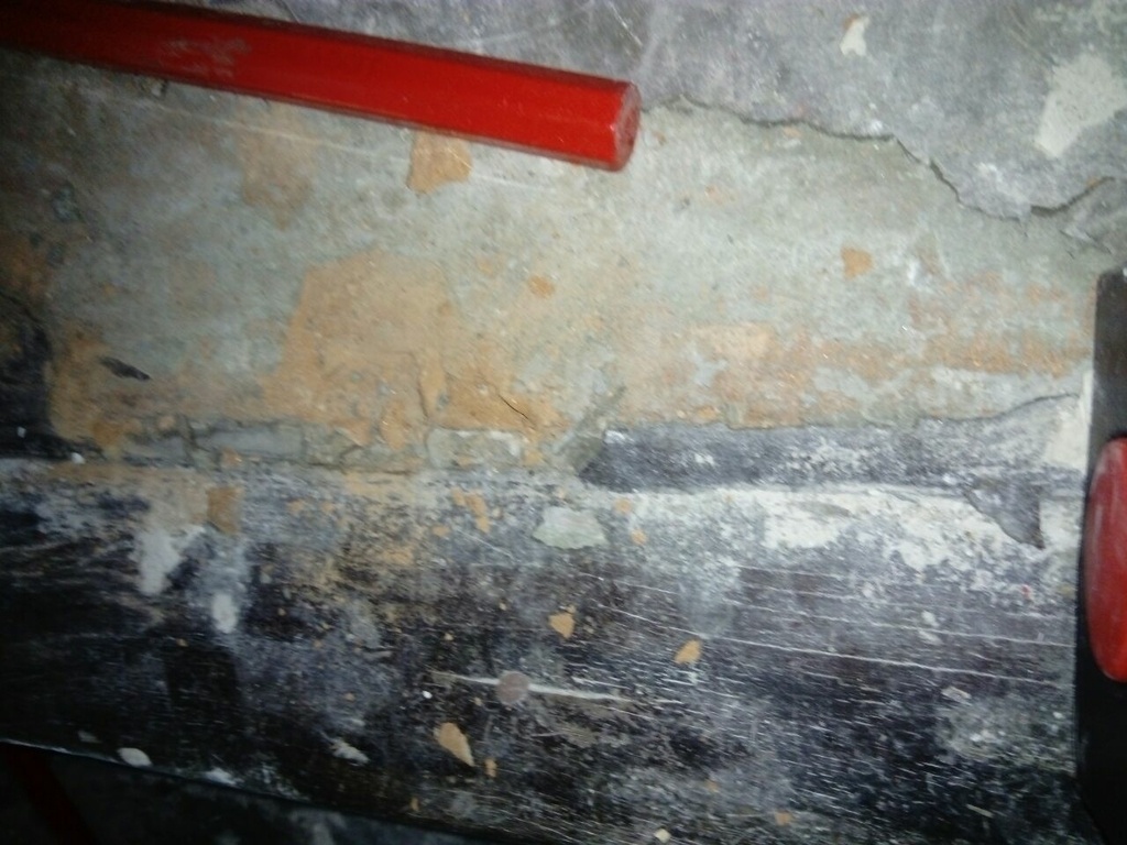

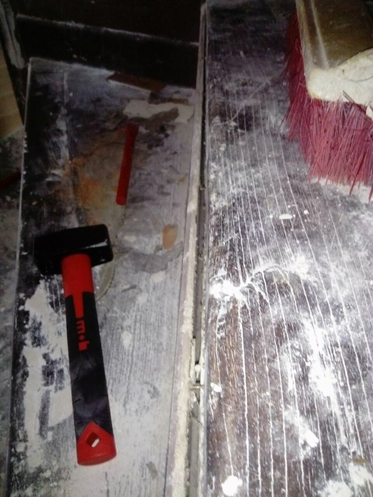

Pour le support nous avons fait une découverte, j'ai décidé de sonder, ce n'est pas du béton, il s'agit de plâtre et de bois.
Et le soit disant carrelage est en fait un genre de lino collé à même de la terre cuite.
Le nez de marche en bois et la contremarche en cp collé au map à même le plâtre.
Bref, un carnage. Je suis très étonné.
Je ne vais rien toucher, je vais nettoyer et me poser sur la structure existante. Elle est la depuis plus de 50 ans, elle à fait ses preuves.
Je chevillerai dans la terre cuite dans la rainure de fond de marche. Je pense faire exactement ce que tu as fait sur ton schéma plus haut, en calant collant à la PU.
Ci joint, une photo des coups de burins.

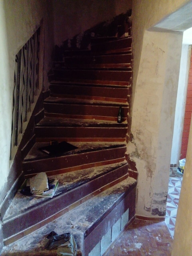

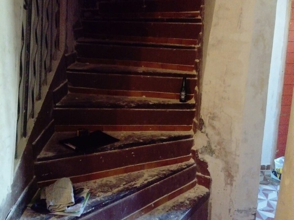

Comme promis j'ai mis une photo dans le sujet.
Niouniou
Oak il est vrai que en l'état, c'est d'un goût discutable !😉
Oak j’aime bien le support du garde corps de droite sur ton cliché. Bizarre qu’il n’y en ait qu’un, d’habitude ils vont par pack de 6.

La vache, il faut pas se louper à la dernière marche en descendant !
La vache, il y a du boulot !
La vache, toutes les marches visibles ont l'air balancées !
Ça sent le gabarit en carton ça.

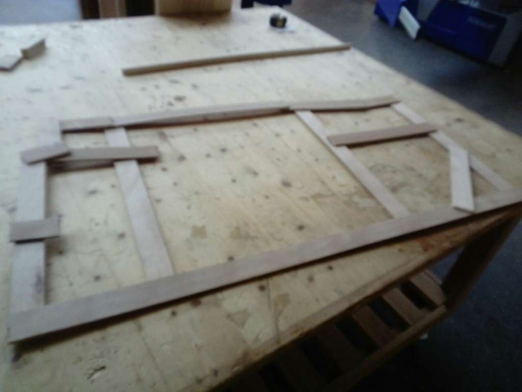

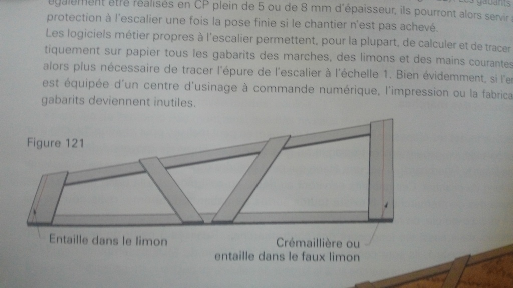

Les gabarits en carton j'aime pas trop, je trouve que ça ne tiens pas bien le "plan"
Je préfère trianguler des côtes.
Après ça redte un excellent plan B.
Il faut bien commencer
De toutes façons le métier est tellement vaste que chaque chantier est une nouveauté ou presque. Mais avec l'expérience on doit moins s'en apercevoir.
Alors ok pour la prise de côte précise comme je te l ai déjà dit a l' aide de bandes en mdf ou en cp on reconstitué la marche in situ .il suffit de les agrafer ensemble avec une bande en travers pour rendre l'ensemble indéformable. Vérification immédiate deux minutes par marche transfert sur le panneau en imbrican les marches optimisation de la matière. Tu peux faire la forme exacte de la marche puis tu rajoutes une bande pour matérialiser le Debord de marche . De plus des calibres on déduit les longueurs des contremarches. Pour l' assemblage marche contre marche cela se discute . On est d accord que le problème de mise en tension de la marche dans le cas d habillage escalier est absente. Il nous reste a a masquer l'éventuelle retrait bien que bien diminuée par l'utilisation de panneau. La feuillure dans la contremarche pour la visser par derrière oblige de monter les deux ensemble. Une rainure dans la marche permet de la visser dans la rainure et de monter a l'avancer. Comme la marche est vissée et la contremarche on peut monter dessus sans déplacer le collage. Dans l'autre solution il faut peut-être procéder en descendant ?
Bonbonveronbi je viens de comprendre ce dont tu parles pour les gabarits, c'est la technique utilisée en aménagement de bateaux, et je l'utilise en ce moment pour agencer un camion.
Au lieu d'agrafes j'utilise de la colle chaude. Le procédé est bon mais vais-je réussir à rester plan ?

Hello, pour ne pas avoir à faire des gabarits pour les marches, perso j'utilise une "araignée" de piges (on en trouve chez Dictum sous le nom "stair spider"). On règle les piges sur la marche à copier, on pose sur le panneau/marche neuve surcôtée, découpe à la scie rail et zou !
LLamouroux ça c'est le petit truc en plus qui va me faciliter la vie !
Merci.
Oak Rester a plat pas de problème par compte il est plus simple de visser les lames entre elles. On a abandonné les calibres genre araignée car on peux faire qu'une marche à la fois plus difficile pour optimiser le débit de plus nous on se sert du calibre pour calibrer les marches avec un guide qui prend appui directement sur notre calibre. Pour le vissage on visse la marche dans sa rainure puis on ajoute la contremarche que l'on visse en partie haute . L' important est de garder un peu de jeu entre le devant de la marche et la contremarche pour que la rainure soit bien a l' aplomb . Je te conseille de faire une coupe de principe pour par être gêné par d'éventuels devers du devants de marche.
Je comprends le vissage dans rainure maintenant. Dans de la cheville crampon dans le béton.
L'araignée offre une vitesse d'exécution supérieure je trouve, je l'ai pris, et j'aurais du cp sur chantier, je ferais un retour sur le gagnant de ce duel 😋
Je vous remercie de m'accompagner dans ces débuts. Vos apports compensent la formation que je n'ai pas. 👍🏻

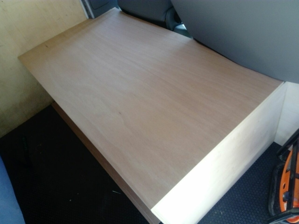

Pour le gabarit, ci joint ce dont je me sert pour le fourgon.
L' araignée est un appareil que l'on connait bien est qui est très utile. il est a noter qu' il existe un autre calibre constitué de règles que l'on visse ensemble et qui reconstitue la marche. Tu te feras une idée par toi même il est difficile d' expliquer sans être en face de la personne car tu vois pas comment on procede en détail. Dans le cas présent on ventilé les bandes de contreplaqué dans l' escalier et fait tout les calibres, les coupes en bout n'ont pas besoin d être précise ont les fait a la volée avec une sauteuse a pile nous ont agraphe les bandes avec un compresseur . La bande fait la largeur du Debord de marche donc mon calibre matérialise vraiment ma marche. L' avantage si on si prend bien :j' ai monte l' escalier trois ou quatre fois et je me retrouve avec tout les calibres de l'escalier. Je peux les agencer comme je veux dans le panneau . Par contre le cp que tu as pris pour ton agencement me semble un peu mince . Sur le duel on as déjà essayé victoire par KO pour les cp mais il faut dire que on ramène le tout pour le calibrage en atelier . 😀
Bonbonveronbi effectivement le cp de 5 n'est pas suffisant, un 8mm semble être le minimum.
J'aurais si peur de retourner à l'atelier avec tous ces gabarits empilés dans la bagnole 😱

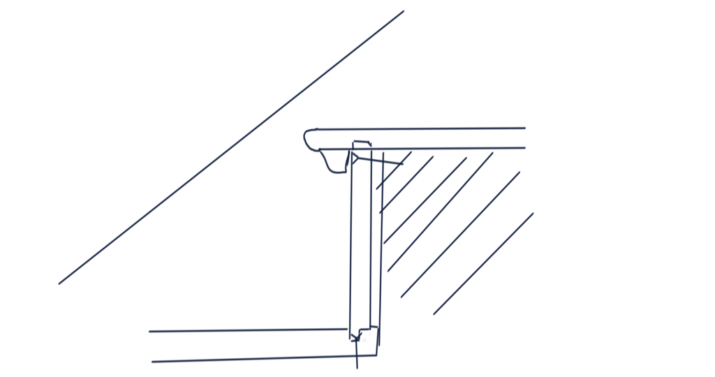

J'apporte ma proposition qui elle-même est ouverte à discussion :
Je ferai sauter les nez de marche en bois et le carrelage pour pouvoir remettre de niveau en remplaçant le nez de marche par un tasseau ajusté pour remettre de niveau, pareil au fond de la marche, pour faire un appui pour la nouvelle marche au niveau du nez de marche et au fond...
Je ne ferai pas de feuillure mais une rainure dans le nez de la nouvelle marche pour recevoir la nouvelle contremarche.
Et une feuillure dans la contre marche pour que la fente qu'il y aura entre le fond de la marche et la contremarche soit horizontal et non pas vertical (je ne sais pas si c'est clair, mais sylvainlefrancomtois en parle dans son pas-à-pas
Et je collerai les tasseau et/ou chevillage+vis et collage des nouvelles marches... ou alors vis à parquet à tête fines pour bouchonner très discrètement.
