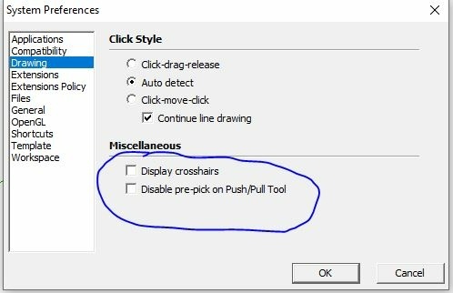

SixPipes
Regarde dans selection de la souris dans Preference pour L'outil Étiré
JBLB
Ou trouver cela sur sketchup free
SixPipes
Désolé, je ne connais pas la version gratuite
GueulesDeBois
Bizarre bizarre....As tu vérifié tes " distances d'ancrage " ? Dans les préférences ?
Seule chose qui me vient en tête....
JBLB
non ce n'est pas cela non plus
