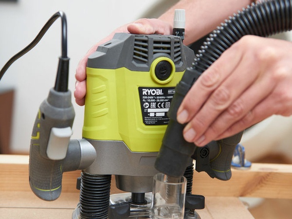

Bonjour à tous !
Je suis nouveau ici et débutant en menuiserie.
Je me suis déjà amuser à faire quelques petites chose avec le peu de matériel que j’avais.
J’aimerai maintenant investir dans une défonceuse pour avoir plus de possibilité.
Je ne sais pas trop vers laquelle me tourner sachant que je ne me suis jamais servis de ce genre de machine.

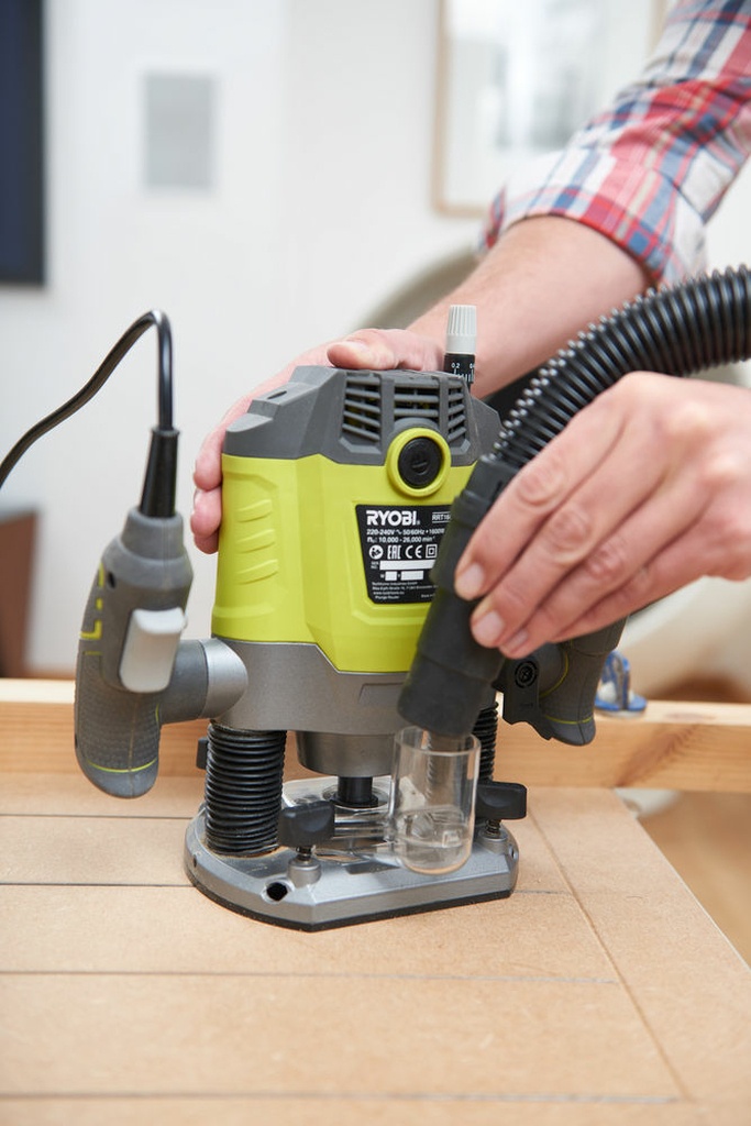

J’ai vu la Ryobi rrt-1600.
Qu’en penser vous et auriez vous des conseils concernant ce premier achat ?

J'ai commencé avec une Ryobi en 1600w avec doubles pince 6 et 8 mm et pour apprendre c'est bien il me semble. Et après 1 an d'utilisation je vois bien qqs défaut mais rien qui n'empêche de bien travailler.
9 réponses
Oui pour débuter, la ryobi ou la bosch verte c'est pas mal.
Ce qui top avec ce choix c'est que le jour ou tu progresse et que tu veux t'équiper un peu mieux, tu peux passer ces deux machines sous table elle feront du super boulot.
Je l'aime pas trop cette bosch verte moi. Peut-être le problème a-t-il été corrigé, mais la difficulté de descente est rébarbative.
Je suis d'accord, quand on a l'habitude de mieux. Mais le rapport qualité prix est pas degueu. La ryobi est peut-être meilleure effectivement. Un poil plus puissante aussi.
