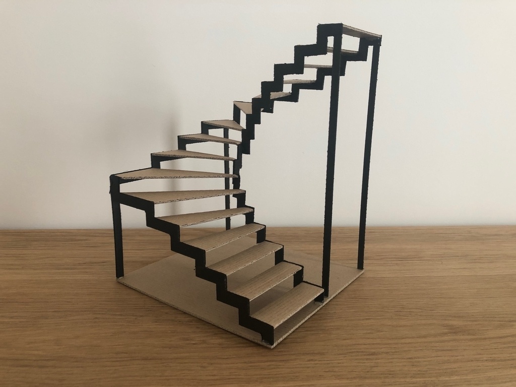

J'ai lu avec intérêt le "Petit traité d escaliers pour l air du bois" réalisé par sylvainlefrancomtois. Ça m'a permis de comprendre beaucoup de choses et de réaliser une 1ère maquette en carton à l'échelle 1/10 du futur escalier.
Ce sera un escalier 2/4 tournant à droite avec jour de 160mm, limons crémaillères en acier 100X10mm et marches en chêne massif 40 mm d’épaisseur. Emmarchement de 900mm.

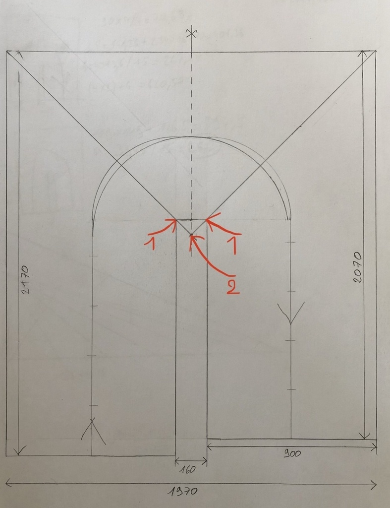

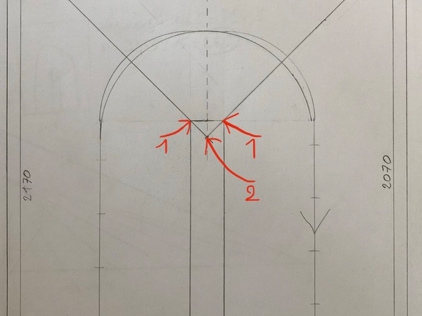

Je me demande quel axe dois-je utiliser pour tracer les 2 tournants de la ligne de foulée.
1° Soit les 2 axes (1), tracer 2 quarts de cercles reliées par un segment droit de même
largeur que le jour de l'escalier.
2° Soit l'axe (2) et tracer un demi cercle.
Dans l'option 1° la ligne de foulée est plus longue que dans l'option 2°.

hello beau projet et tu as déjà bien étudié!!
tu prend l'axe n)2 ,comme si tu avais un noyau !
Attention, sans rampe et garde corps , il risque d’être trop souple (je suis pas métallier 😉) , en effet pour ce genre d'escalier la rigidité viendra de l'ensemble ! ex ici hfmetal.fr/rea...tournant-metal/
Pour un balancement continu et éviter une marche droite sylvainlefrancomtois ?
Je serais parti sur le 2 également.

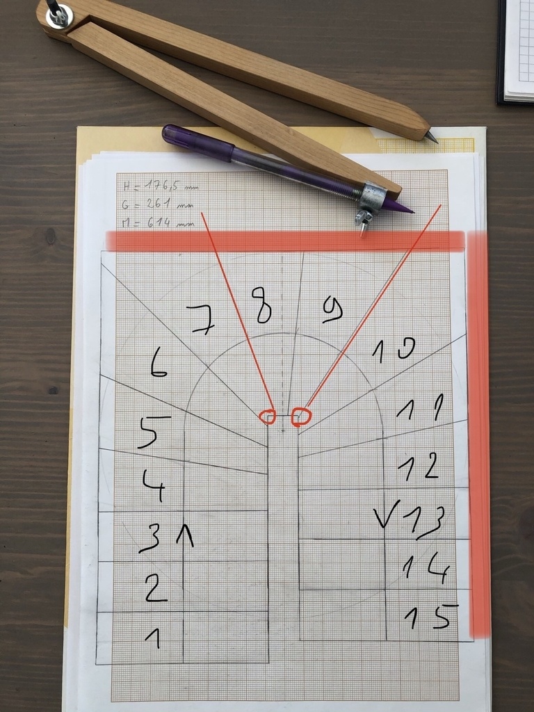

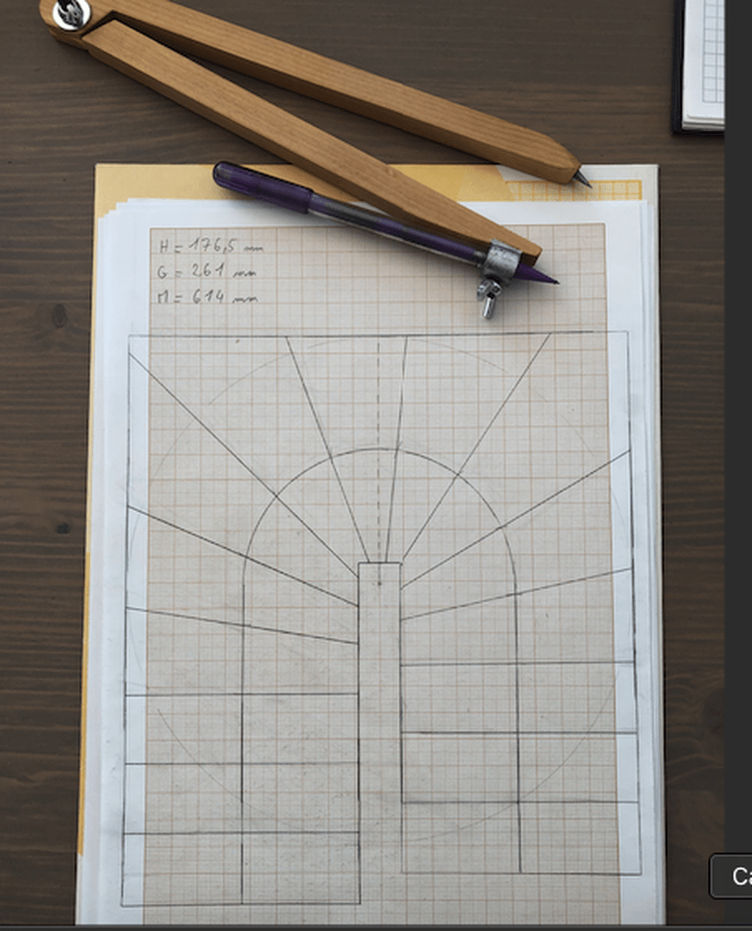

Je viens de tracer les marches balancées sur mon plan avec la méthode de la herse.
Je pense que les 3 premières et les 3 dernières marches seront droites.

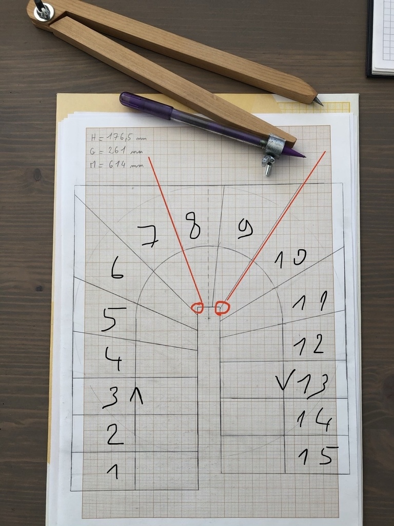

hello (dis moi tu svp), personnellement je retoucherais le balancement pour que les girons arrivent pile sur les angle des retours !
on peut décaler la ligne de foulée entre 450 et 500 mm maxi depuis le jour !

sylvainlefrancomtois, ok donc il faudrait que je décale la ligne de foulée petit à petit de 450 à 500 mm jusqu’à ce que je me rapproche au maximum des 2 angles du limon central ? Ensuite j'utilise ta méthode "rectificatif d un balancement mal placé" ? Ou tu parlais plutôt des 2 angles extérieurs ?
Max68 oui aux collets , et quand tu es approchant, parfois un tout petit décalage a l’œil sur deux ou trois marches suffit !
Je pense que dans ce genre d'escalier, la "contremarche" dans l'aplomb de l'angle serais plus esthétique !
après tu dessines le développement pour voir l'ensemble et éventuellement placer judicieusement la main courante (as tu sketchup ?)

Merci Bonbonveronbi ! Je penses fixer les marches avec des cornières en sous-face, je penses aussi à relier les limons avec du fer plat, soit en dessous de chaque marches, soit sur la face de chaque nez de marche. La 15 n’est pas la marche palière. J’ai représenté en rouge les 2 murs d’echiffre sur lesquels sera fixé l’escalier.
