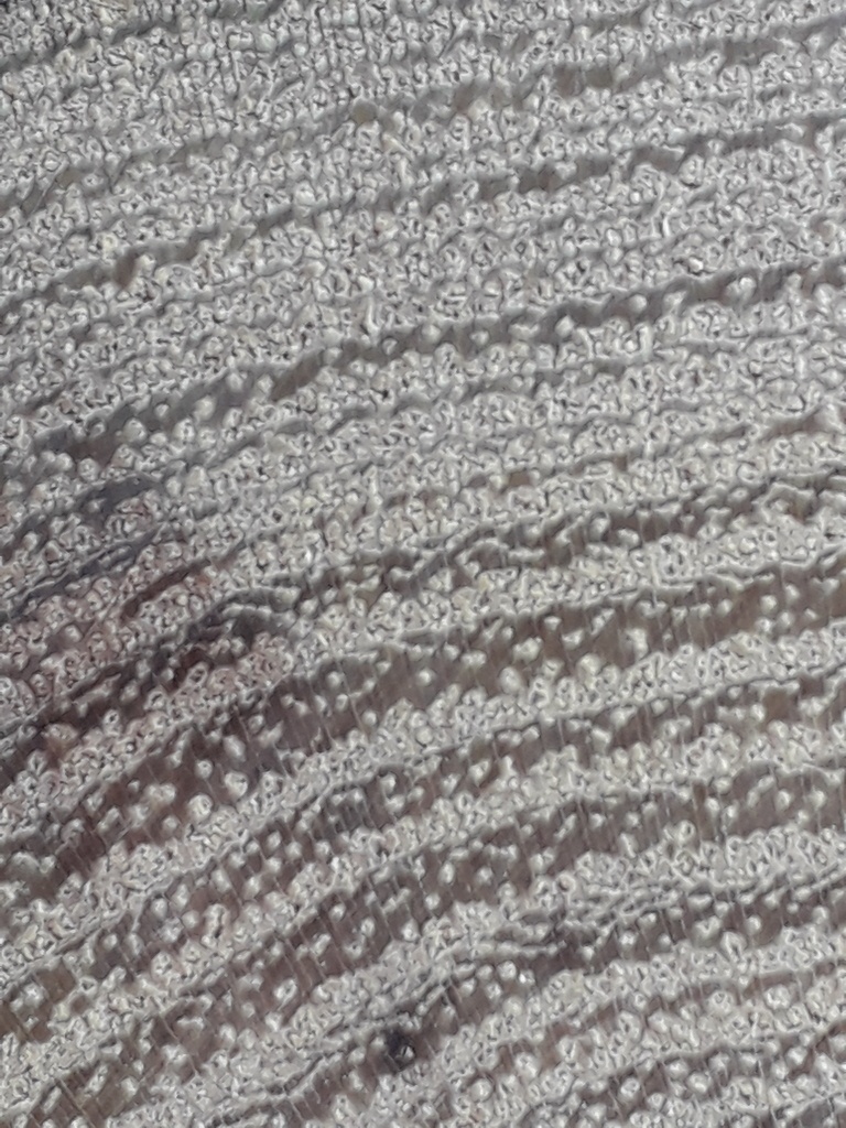

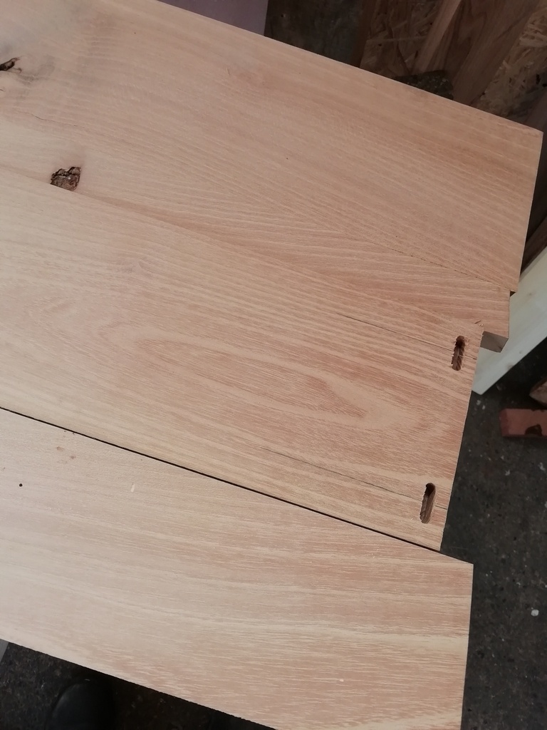

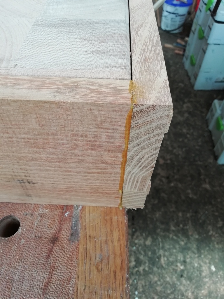

Je viens d'utiliser ce bois et j'ai un doute pour moi c'est de lorme, mais il a plus une odeur de chene, je le trouve plus dense et au collage la colle blanche devient jaune ...
Vous en pensez quoi ?

Tu arriverais à faire un gros plan en bout de bout?

je ne suis pas sûr de moi, mais je penserais plus à du robinier qu'à de l'orme
Slick
Ah pas bête j'avais pas pensé a celui là, je viens de comparer avec de l'acacia et je pense que c'est ça , la densité est la même le grain aussi,sauf la couleur l'acacia est plus jaune .
robinier +1
pareil, je dirais acacia ou robinier
AdrienC

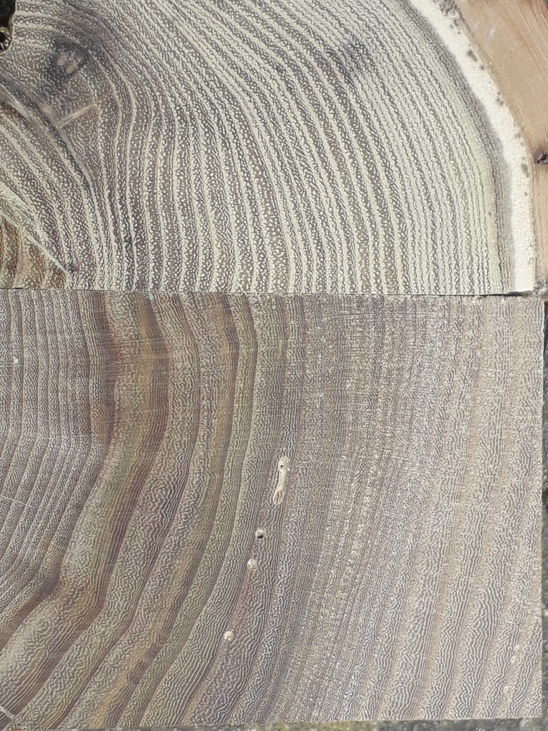

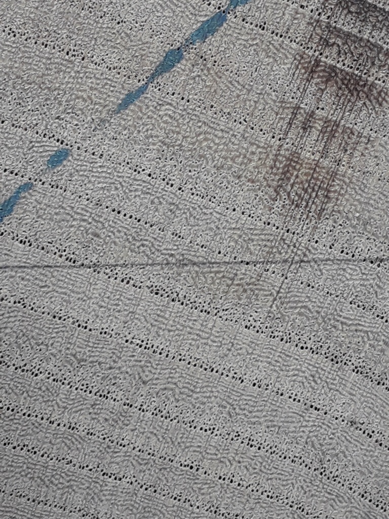

Au bois de bout, je confirme que ça ressemble bien!
Eric54
En bois de fil c'est du 50/50 Orme/Acacia
En bois de bout je penche pour de l'acacia.
L'orme, l'acacia et le chêne ont chacun une odeur bien spécifique, il n'y a aucun point commun entre l'odeur de l'orme et le chêne.
Frais de coupe, sur l'acacia, il y a toujours une nuance de jaune.
En bois de fil, après quelques jours ou semaine, c'est très difficile de les reconnaitre.
Slick
pour l'odeur j'ai scié du chêne juste avant donc mon nez était deja bien rempli, par contre le densité est beaucoup plus lourde que l'orme , c'est du robinier !
bernardrebout
Slick Tu protèges ton nez quand tu scies du chêne!
d'accord
Tarazhilt
Certain, c'est du robinier appelé aussi faux-acacia.
gege731
vu le bois de bout et la couleur de la colle qui a fait jaunir sur la photo je me suis dit que ca ressemblais a de l accacia ( je ne connais pas le robinier )
Anthropovergnat
robinier = robinia pseudo acacia... c'est bien l'acacia,tu ne t'es pas trompé ; sauf qu'en réalité ce que tout le monde appelle acacia n'en est pas un.
garp
yes du robinier
jbdesbois
bonjour,pour moi aussi c'est du robinier!
