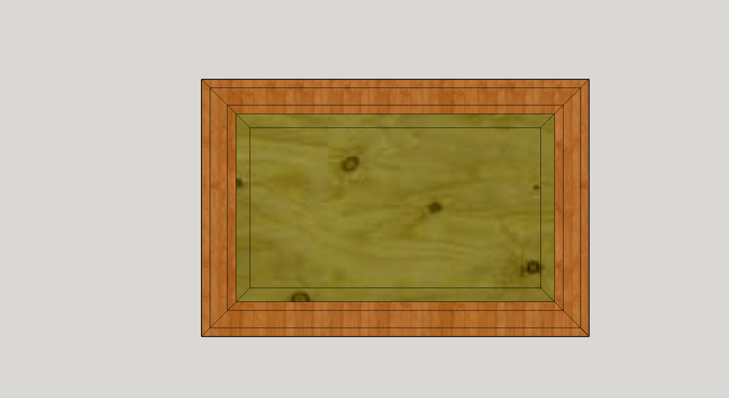

Salut à tous , sur une porte grand cadre la moulure est elle collée au montants et traverses ?
Artisan
Salut Slick ,non on colle pas les cadres au bâti ,je fait "un flottage" une feuillure périphérique du cadre et j'ajoute une fausse languette pour + solidité ,mais jais démonter des ancienne porte ou il n'y en a pas .
Slick
ok merci !
hello , non jamais , ça doit rester flottant !! par contre tu colles tes grands cadre panneaux , avant de les rainurer , et surtout tu ponce ton bâtit avant de monter !

ok merci , le grand cadre on peut pas le faire d'une pièce ?
tu veux dire panneaux à recouvrement ?, justinstorck.f...r/p/panneau.php
le grand cadre traditionnel à une double rainure ; justinstorck.f....fr/c/cadre.php

sylvainlefrancomtois c'est bien du grand cadre à double rainures que je veux faire
Slick donc tu montes définitivement tes grands cadres, avant de toupiller les rainures 😉

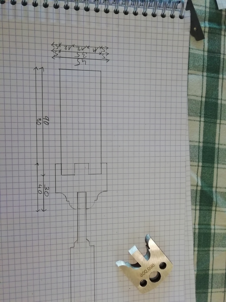

Pour le grand cadre je comptais le faire avec ce fer en une passe , qu'est ce que tu veux dire par monter les grands cadres définitivement , tu les monte quand tu colle le bâti ?
Slick ta moulure grand cadre et son panneau doivent être définitivement monté avant de toupiller les rainures !
Slick Sur ton dessin , 5 mm de bois saillant depuis le bâtit ce n'est pas assez ! menuiserie-cas.../bati/index.htm
Slick ton fer va , mais il faut ajouter du bois (autre moulure supplémentaire au dessus ) ex un demi rond et ses carrés !

sylvainlefrancomtois ha ok , tu veux dire que le cadre est assemblé et collé avant le montage final ?
Slick oui ;)
