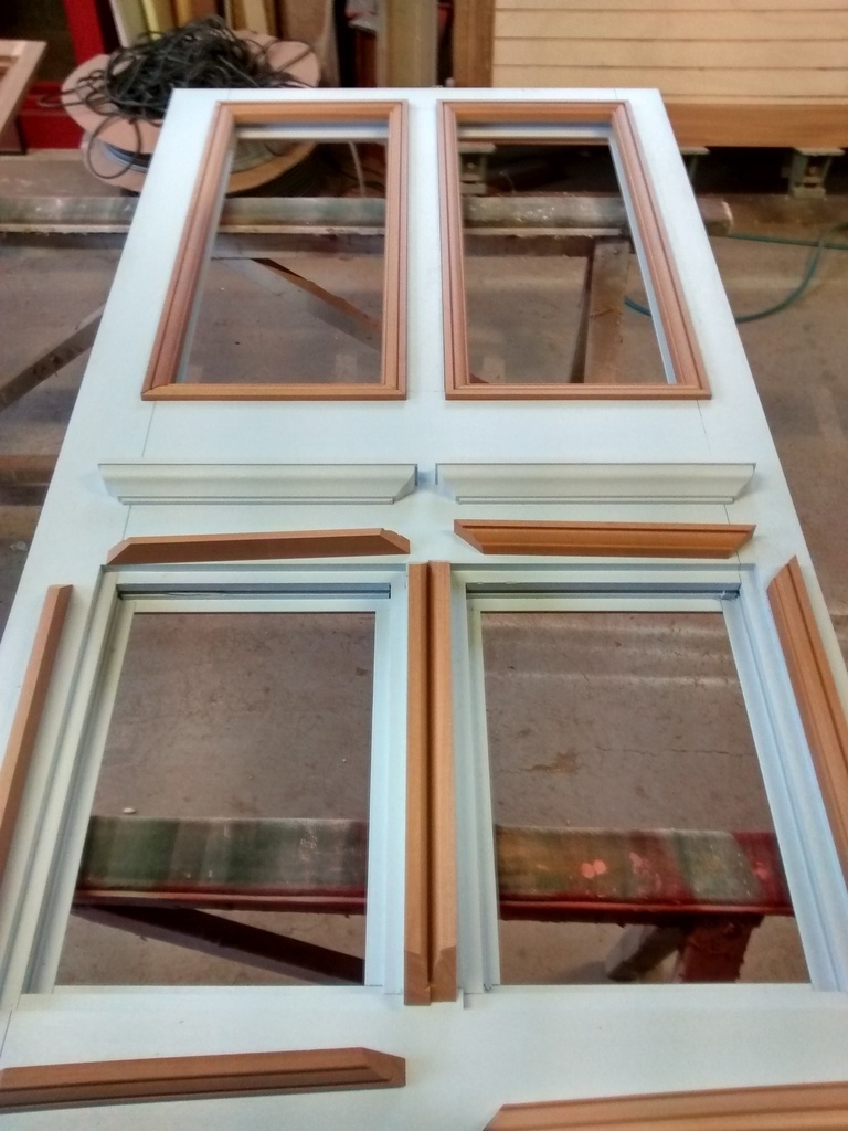

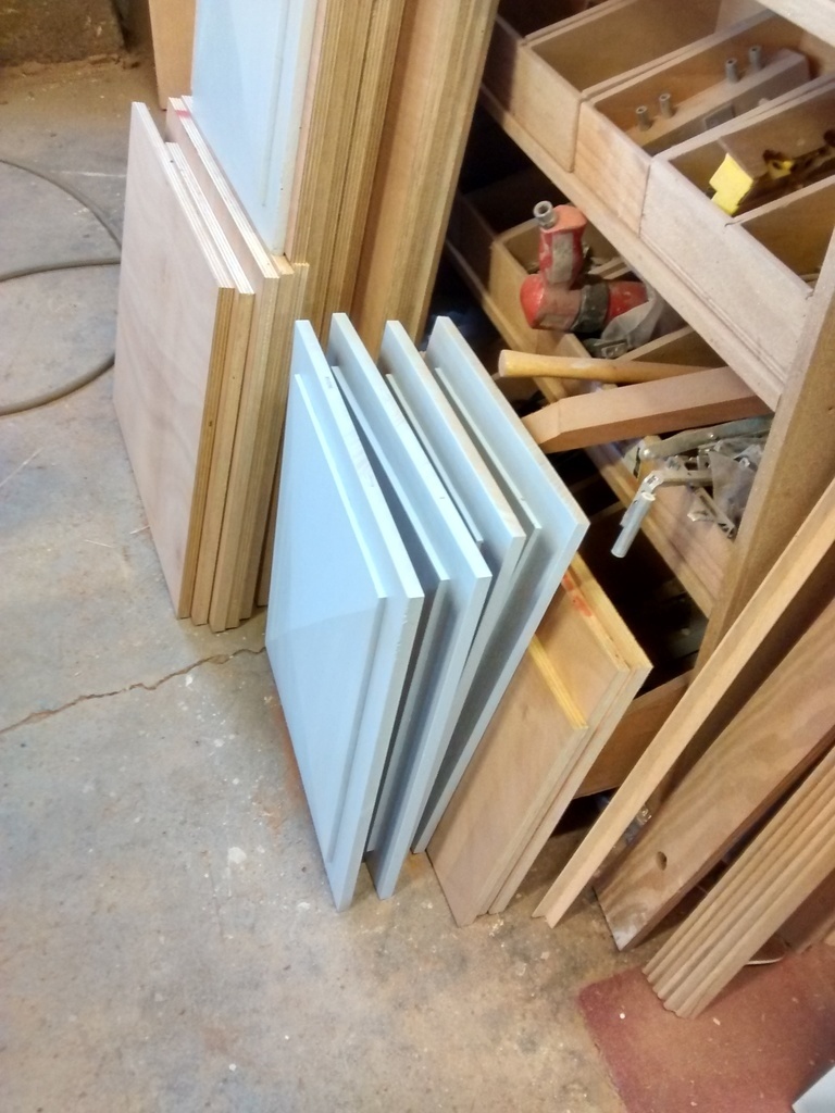

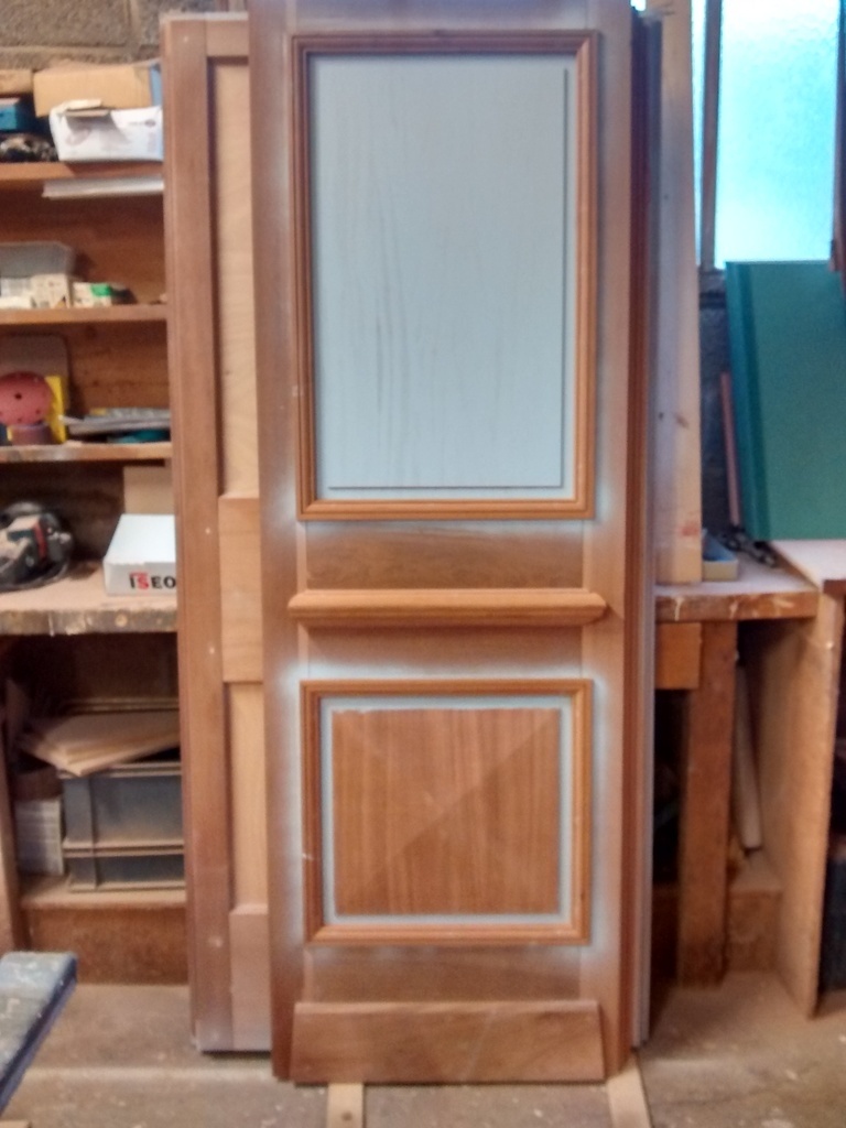

philippe14
bonjour , il est préférable avec des panneaux à grand cadre car ça permet que les panneaux soient plus épais pour l'isolation thermique et la tenue avec l'extérieur , je met quelque photos comme exemble mais pour la forme des moulures et des plate bande on fait ce que l on veut

Niouniou
philippe14 et tu procèdes comment pour usiner la pointe de diamant ? Défonceuse sur un plan incliné ?
philippe14
Une partie incliné avec gabarit dans raboteuse bois de long puis
degau bois de travers et gros ponceuse à bande
Niouniou
ah oui, je n'y avais pas pensé, le gabarit et la raboteuse
