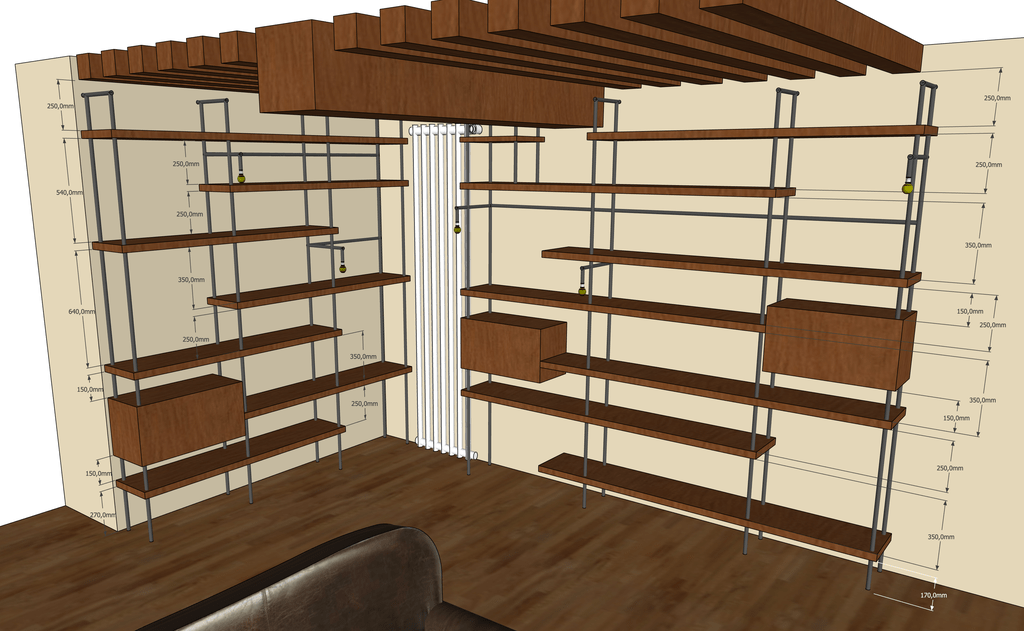

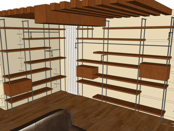

Je suis sur un projet de bibliothèque avec tablettes et caissons en chêne, avec structure en tubes galva et keeklamp. Je souhaite donner un aspect vieilli au chêne.
Le chêne sera acheté en panneaux ; panneauté. Pour la teinte j'utiliserai à priori le réacteur tanique Rubio marron.

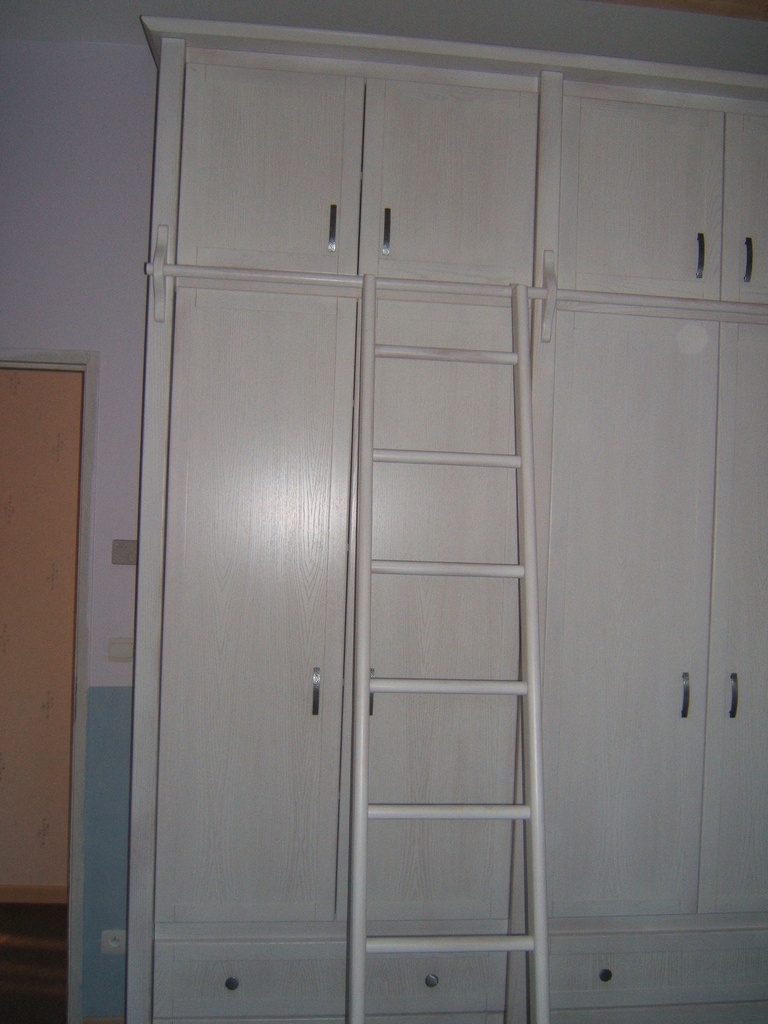

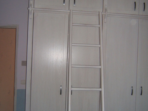

j'en ai pas mal bouffé et comme Sylvain a la brosse métallique, maintenant ce que je faisais ,un ancien m'avait montré pour des panneaux cérusés, c'est de prendre une éponge et de l'eau très chaude l'action sera de faire remonter le fil du bois ( attention je mouille généreusement même sur du panneaux plaqué il faut trouver la quantité d'eau a laisser en surface) il ne te reste plus alors qu'a passer la brosse métallique et de frotter sans excès puis de re-poncé pour supprimer les micros rayures présente sur le bois dur et laissé par la brosse les machines c'est bien si l'aspect peu resté brut voilà mon mode opératoire qui ne coûte rien sauf a tester.
pores ouverts sur placard frêne laqué blanc pas sur que l'on voit bien les veines sur la photo.

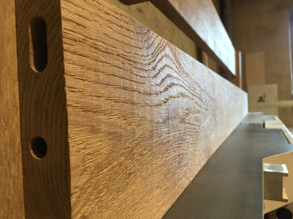

Si ça peut t'aider, voici le rendu que j'ai pu avoir sur ce lit en brossant du chêne :
latelierdr
Merci Boris. Tu crois qu'on peut creuser plus profond encore en passant plus de temps avec la machine ou tu étais au max ?
Je suppose que tu as utilisé une brosse laiton ?
Bon weekend
Beaucoup plus, ça me semble difficile avec un brosse portative.
Le chêne c'est dur :P

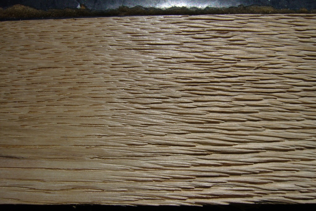

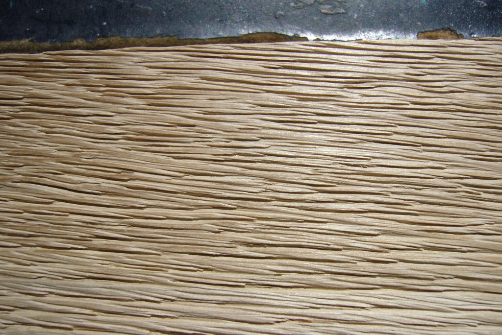

Les brosseuses ne sont pas nombreuses sur le marché, j'utilise celle ci :Fartools
En complément de l'illustration de Boris , je te fais un essai demain sur du chêne
latelierdr
trop bien merci michel
michel22440
Et voila, essai sur du chêne
Sur la première photo, la partie gauche n'a été brossée (brut de rabotage)
Si cela peut t'aider, tant mieux.😄
