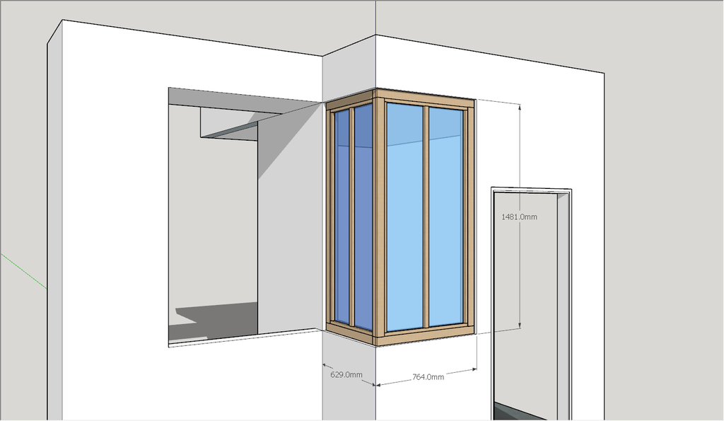

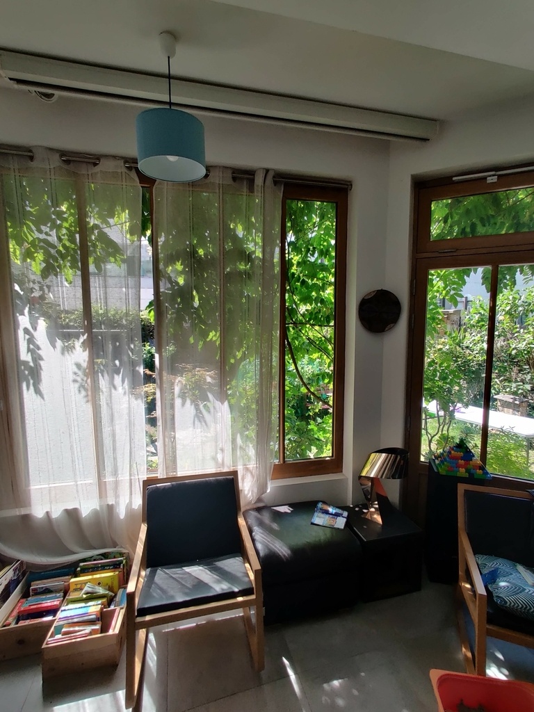

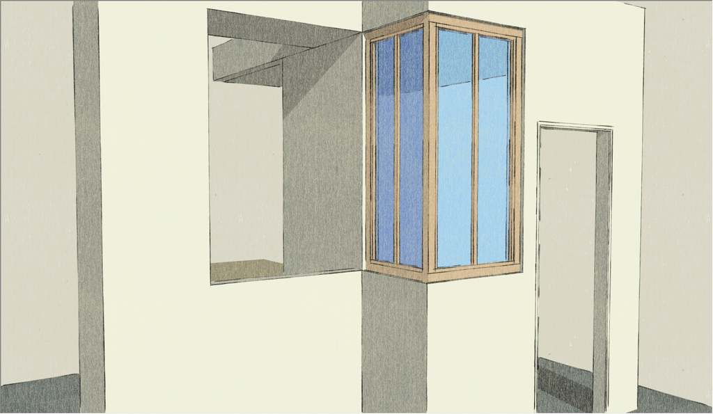

Je souhaite réaliser une verrière de séparation dans un angle avec une hauteur de 1500. On souhaite la faire en châtaignier car dans la pièce il y a plusieurs portes fenêtres de cette essence.
Pensez vous qu'il faille partir sur des morceaux contre collés et les redécouper ensuite aux bonne section ou bien en direct ?

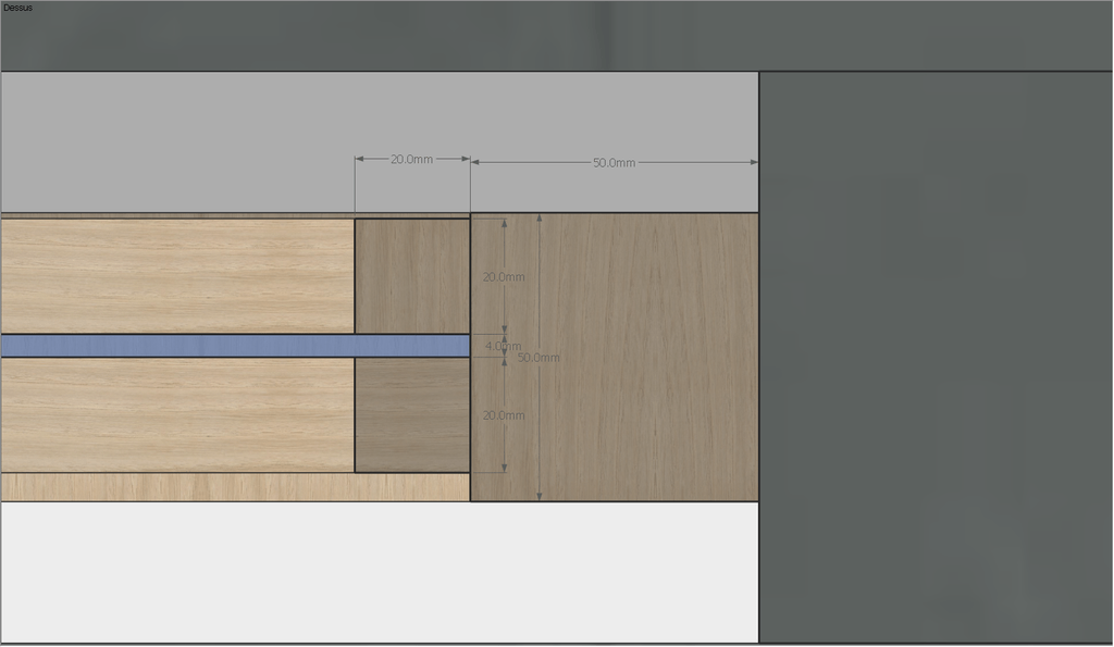

Avez vous des avis sur les sections? là je suis parti sur du 50x50 avec parclose en 20x20
merci

Salut l'ami, ben ça dépend de l'humidité que tu peux avoir dans du 60mm ou dans du 27 ou 32mmm
Le châtaigner est en général assez rebelle à travailler. Si t'as un super carrelet de 60/60 sec à 8% sans noeuds ni quoique ce soit, vas-y en massif.
Sinon tu fais avec un collage.
