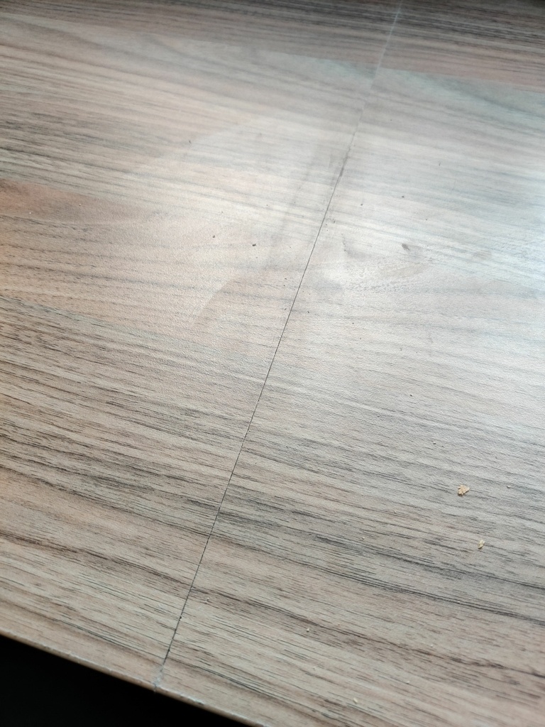

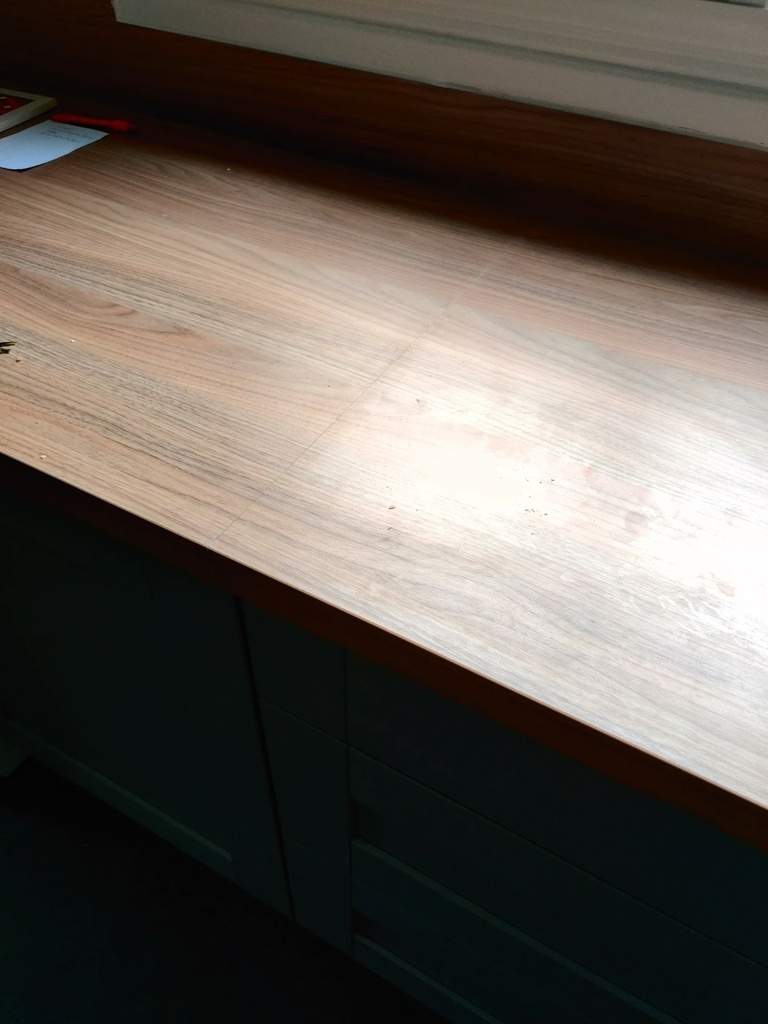

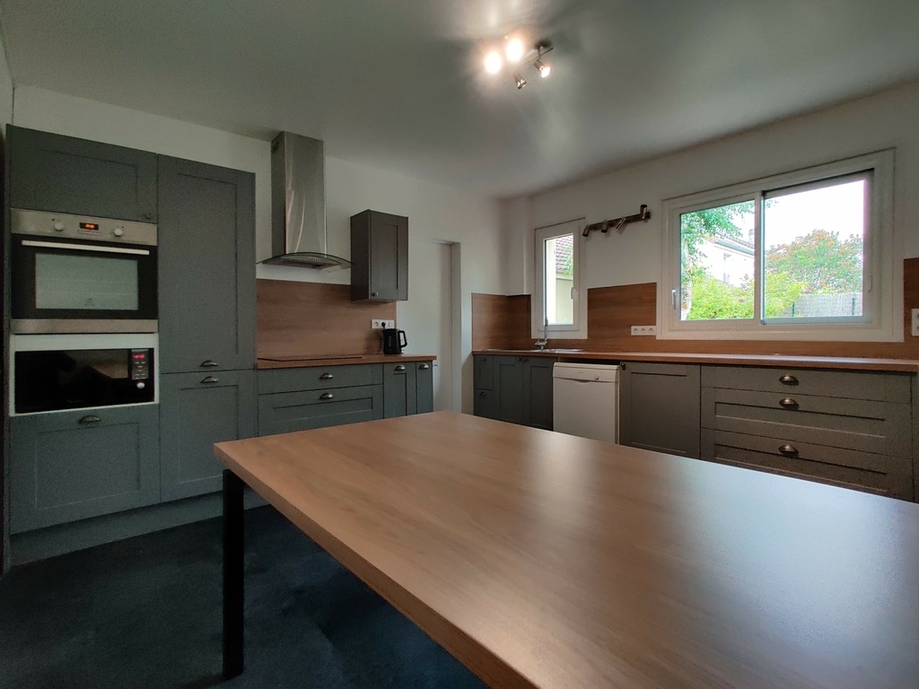

Voici le résultat que je trouve pas si mal! et une photo de la cuisine.

Finalement j'ai fait un joint propre de l'autre côté loin de l'eau, et dans l'alignement de portes.
Mais au final il se voit presque pas.
Merci pour vos avis.

Tous les plans de travail en stratifié que je pose, je les rallonge en mettant des lamello je mets de la colle au niveau des lamellos et sur la partie inférieure des deux chants,et je mets sur la partie supérieure des chants un cordon de mastic joint en cartouche PU d'une couleur qui s'accorde avec le décor du stratifié, ensuite j'assemble, au préalable j'aurais pris le soin de coller un papier cache sur la surface au niveau des bords du joint. j'assemble et je sers et surtout je ne touche pas au bourrelet qui se forme jusqu'à séchage complet puis le lendemain j'arrase le joint avec un outil type lame de rasoir. J'obtiens ainsi un joint net durable étanche à l'eau et surtout qui ne dépasse pas et qui ne retient pas les saletés accumulées.
