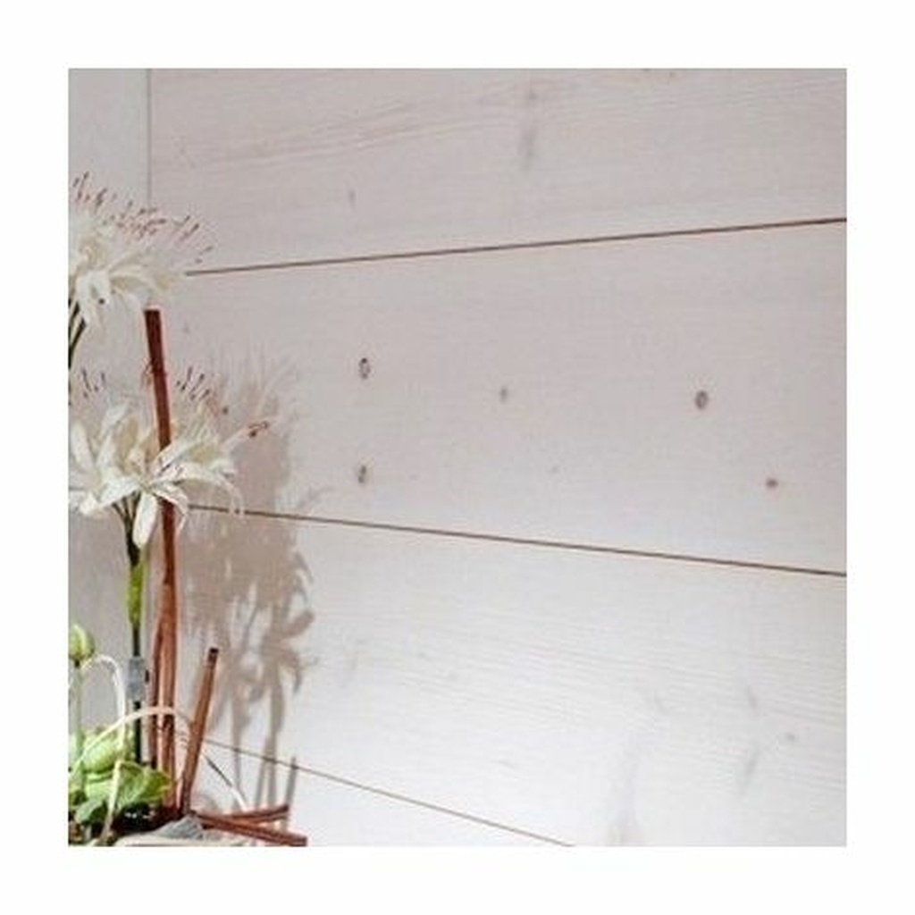

sevy
Merci pour ta réponse, voici une idée de ce à quoi je pense en parlant de « bois blanchi »
