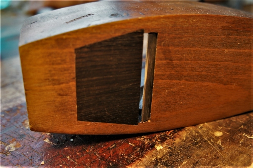

Je suis pas d'accord, un rabot bois est aussi fonctionnel qu'un rabot metal, ça se règle aussi vite qu'un rabot métal et aussi précisément. Sinon, il n'y aurait plus de fabricant de rabot en bois.

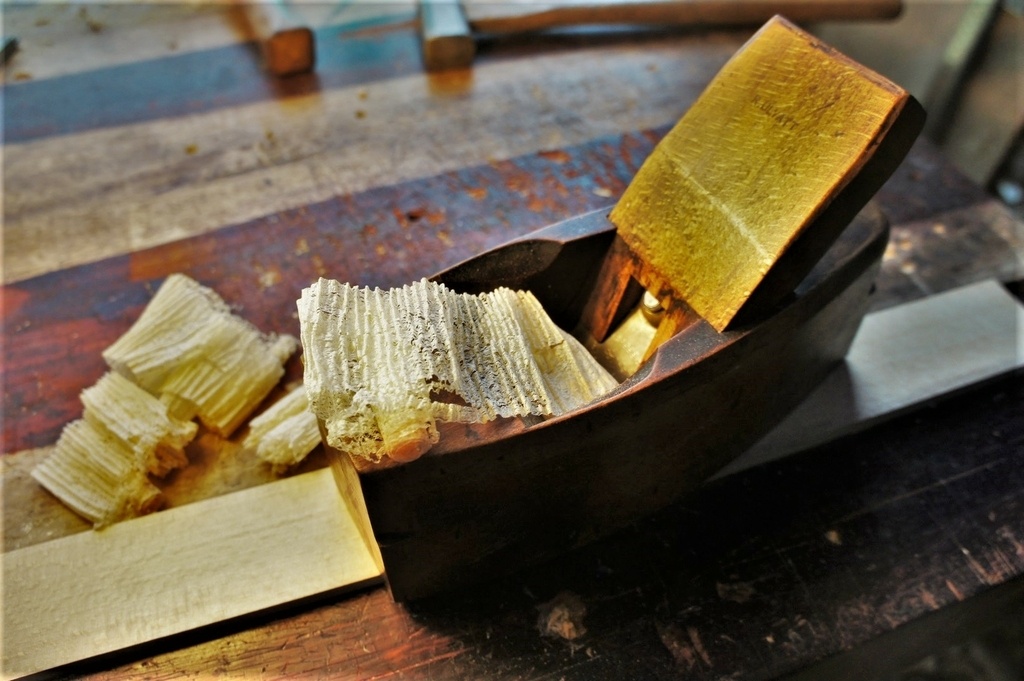

racmterrof Les rabots de finition en bois existent depuis plus de 150 ans... Exemple avec un vieux navette en bois (fer marples hybernia, donc avant 1900), je fais le même taf de finition qu'avec un norris à 1500 balles. C'est vraiment une histoire de préférence, mais la performance, bein c'est la même. Quand c'est pas le cas, c'est du côté de l'opérateur qu'il faut regarder.

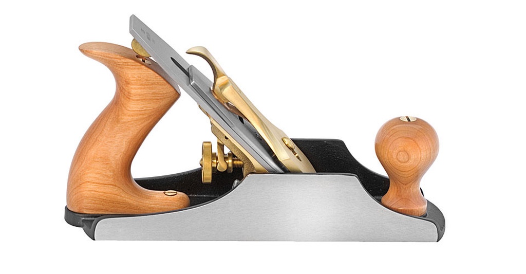

C'est la longueur du rabot qui défini son utilité.
Un numéro 4 est de la même longueur qu'un rabot bois, donc c'est plus adapté pour retirer du bois à des endroits spécifiques (finition). Par contre c'est difficile de degauchir / mettre d'épaisseur avec.
Un no5 (ou une demie varlope) est moins adapté pour la finition mais on arrive beaucoup mieux à degauchir avec.

Quand j'ai commencé mon apprentissage on avait un rabot bois (le numéro il n'y en avait pas ou on l'ignorait) une varlope bois, ensuite comme dit Sylvain: affûtage, réglage et je n'ai jamais eu de Rolls du rabot.

S'il y a bien un rabot pour commencer, c'est le N°5, avec contrefer. C'est de loin le plus polyvalent, pour travailler n'importe quel bois. Un petit rabot de paume en version guillaume peut le compléter. De mon côté, je ne conseille aucunement le rabot de recalage pour débuter.

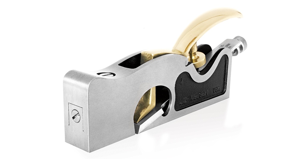

Je compléterai celui-ci par un rabot de paume, de type guillaume.

  • mon choix c'est porté vers les outils Diktum, avec le n°5 et le guillaume à une main
  • pour commencer c'est au top :
    le n°5 pour replanir, équarir, etc... : il est un peu lourd, ce qui fait qu'il a de l'inertie, mais pas trop ce qui fait qu'il est bien maniable ; et le guillaume pour du travail de précision, du bois de bout, du contrefil etc... c'est chirurgical comme précision !
  • un élément indispensable : une pierre pour affuter. J'ai choisi ça, j'en suis très satisfait.
    J'avais réfléchi à qq chose de plus 'long', genre varlope N°6, mais à l'usage, le n°5 est top, et après c'est quand même vraiment plus long, lourd,etc... et bien spécifique comme usage.

PS: J'ai donc fini par acheté neuf 2 rabot Dictum, le n°5 et le guillaume de paume à angle faible avec une lame bonus.
