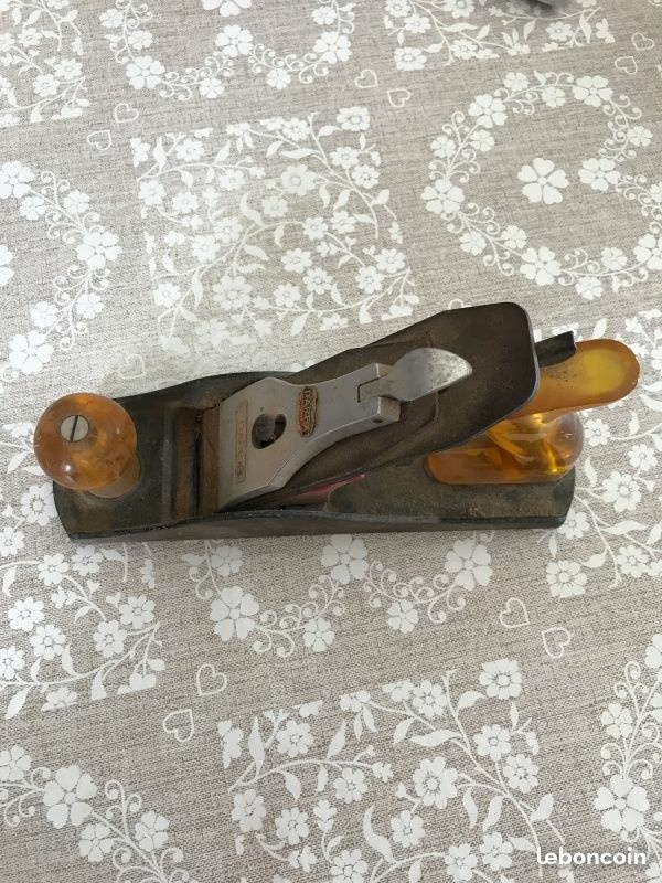

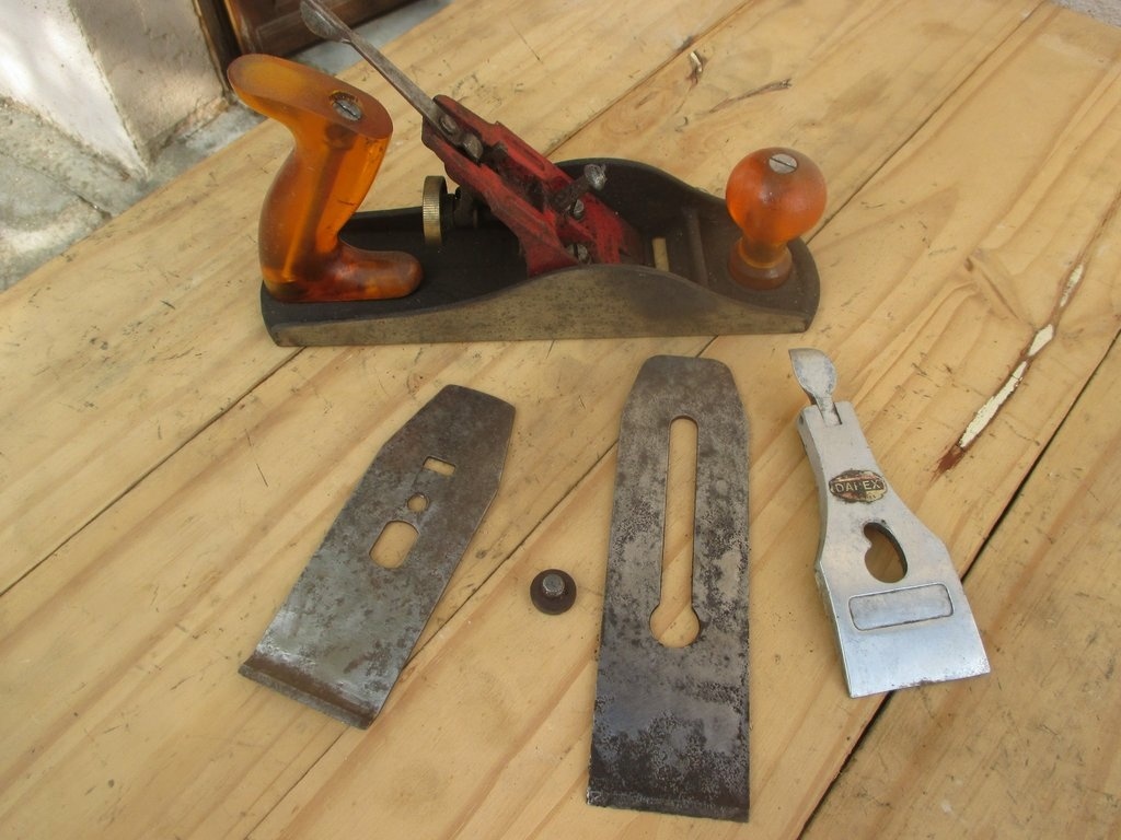

Tiens, en ce moment il y a une annonce LBC pour un rabot Peugeot pas mal, type no4. Pour 10€, ça vaut le coup. Et ensuite tu pourras te demander si tu veux mieux plus cher.
On trouve aussi des tonnes de Darex sur LBC, il y a des modèles qui tiennent la route. Le rabot de paume Darex 110, courant, pratique, pas cher; il y a aussi le Darex 102.

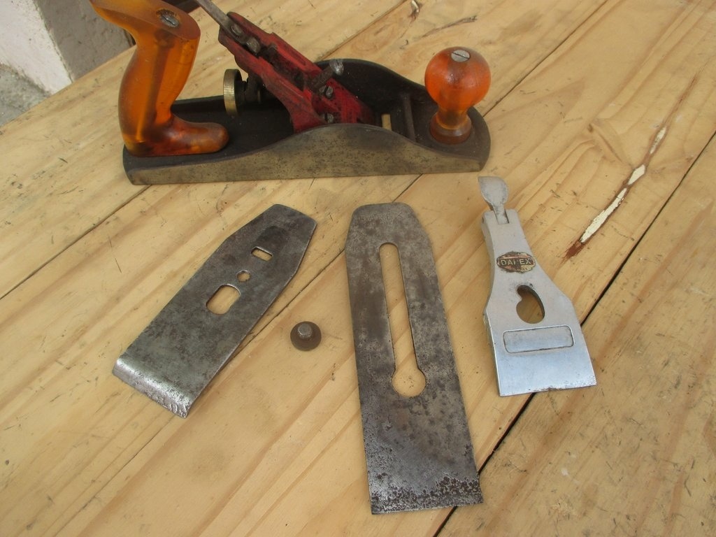

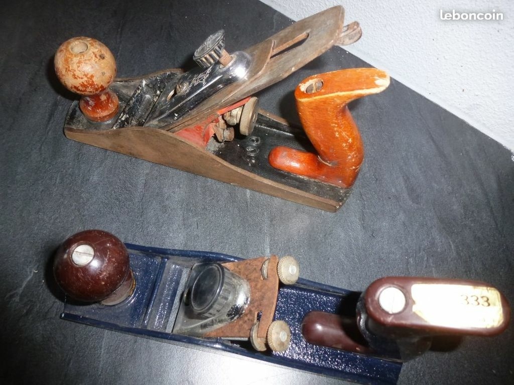

Pour les rabots type no4, no5, chez Darex:
  1. évite ceux dont le réglage de la descente du fer se fait avec deux vis (comme ton Goldenberg de ta question précédente);
  2. le blocage du fer avec une molette, ça fonctionne;
  3. si le fer est bloqué avec une pièce massive à levier, alors c'est encore mieux !
Bref, dans les photos ci dessous, je ne prendrais pas le bleu marine, les autres ça va :)
Hésites pas si tu as des questions sur un modèle précis d'une annonce.

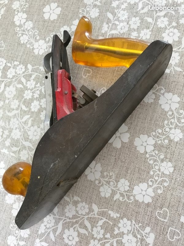

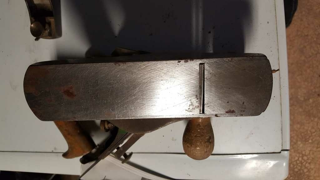

J'ai demandé des photos de la semelle du Peugeot que voici.
Ça ne me semble pas si mauvais je vais peut être me le tenter
Neiru oh oui, l'oxydation n'a pas l'air très profonde. Peut être un peu plus importante sur l'arrière de la semelle mais ce n'est pas bien grave.
Le fer aussi a l'air en bon état. Demande juste si la planche (côté opposé au biseau) n'est pas piquée.

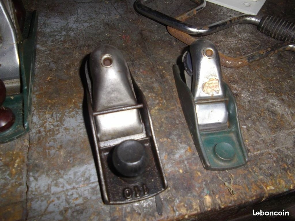

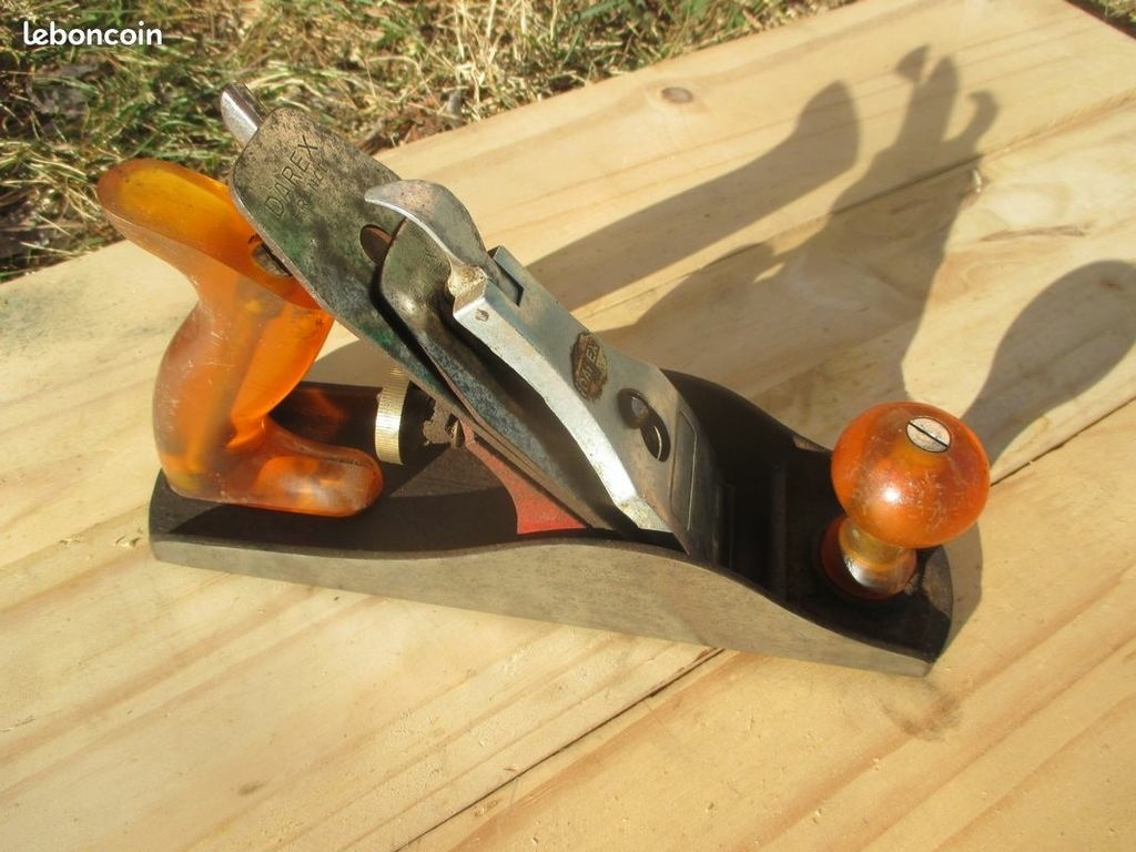

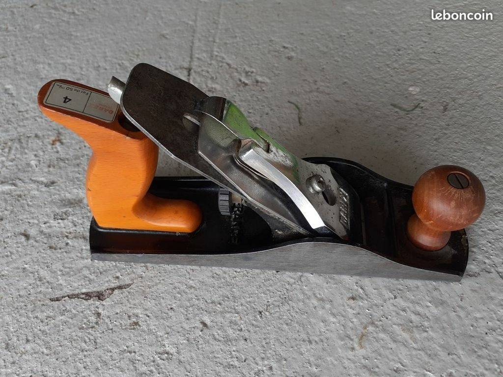

pour compléter, deux annonces de Darex type no4 (désolé, pas vu de 5 intéressant) qui valent le coup en ce moment:
leboncoin.fr/c...1568269497.htm/
leboncoin.fr/b...1639157412.htm/
tu choisis entre poignées bois ou plastique ;)
Je mets ci dessous des photos pour quand les liens ne marcherons plus

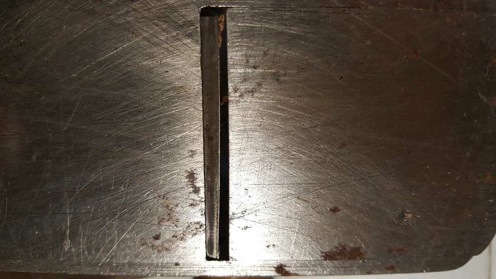

Bonjour dneis, j'ai lu attentivement ce fil, car j'aimerai également m'équiper de mes premiers rabots. J'ai donc contacté le vendeur de l'annonce que tu conseilles pour le rabot avec poignées plastique (l'autre a disparu) et demandé des photos du fer. Les voici. Je n'y connais pas grand chose, mais la face non biseautée du fer me semble un peu attaquée... Penses-tu qu'une remise en état soit possible sans trop de difficulté avec des moyens limités (surface plane et papier abrasif uniquement...)??
oliv83 ah non, ce n'est pas du tout récupérable, à moins de couper au moins les 3 premiers cm de l'extrémité du fer, mais il ne va plus rester grand chose. Il est vraiment piqué 😱 !
oliv83
Merci dneis , tu confirmes ce que je pensais. Dommage...

Neiru elle à l'air top la guimbarde.
