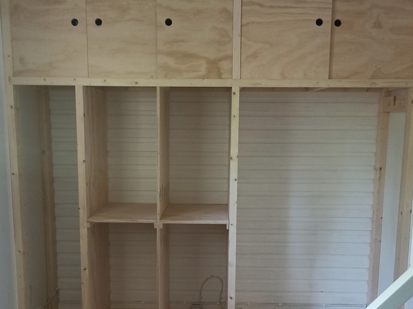

Bonjour à tous et à toutes !
Voilà j'ai quasiment terminé la structure du placard d'une chambre et maintenant me reste la question des portes.
Je voulais savoir si il est envisageable de partir sur des portes "simples" en contreplaqué de pin. (15mm)
Ou alors si il faut plutôt que je pars sur un assemblage plus traditionnel avec cadre et panneau ? (En sapin)
La plus grande porte fait 150cm x 50cm. Je partais également sur trois charnières recouvrantes par porte.
Merci pour vos conseils.

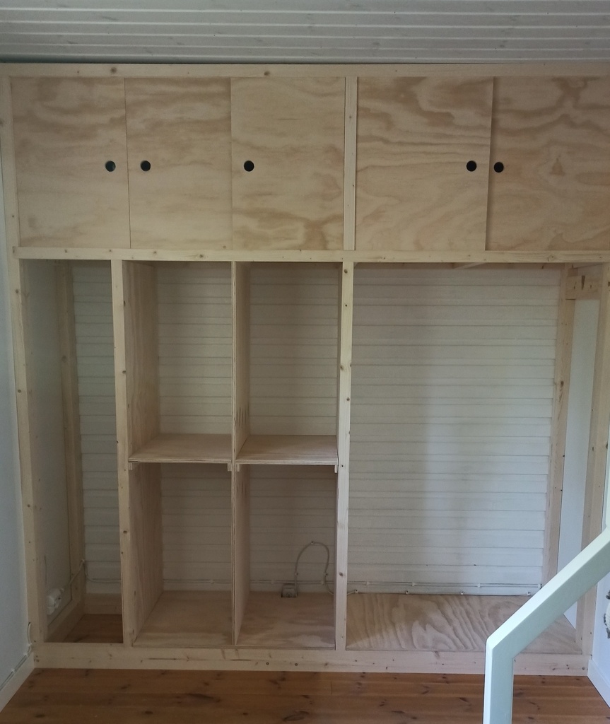

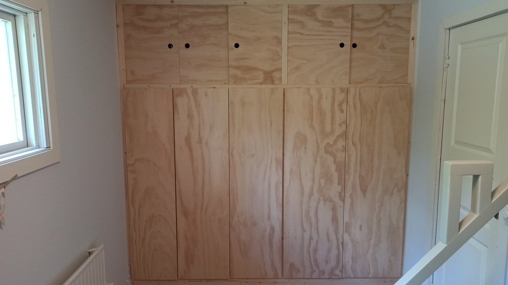

JdLoki
Erebor et Luc91
Un grand merci, voilà le résultat en image.
Maintenant il restera à choisir la finition.
