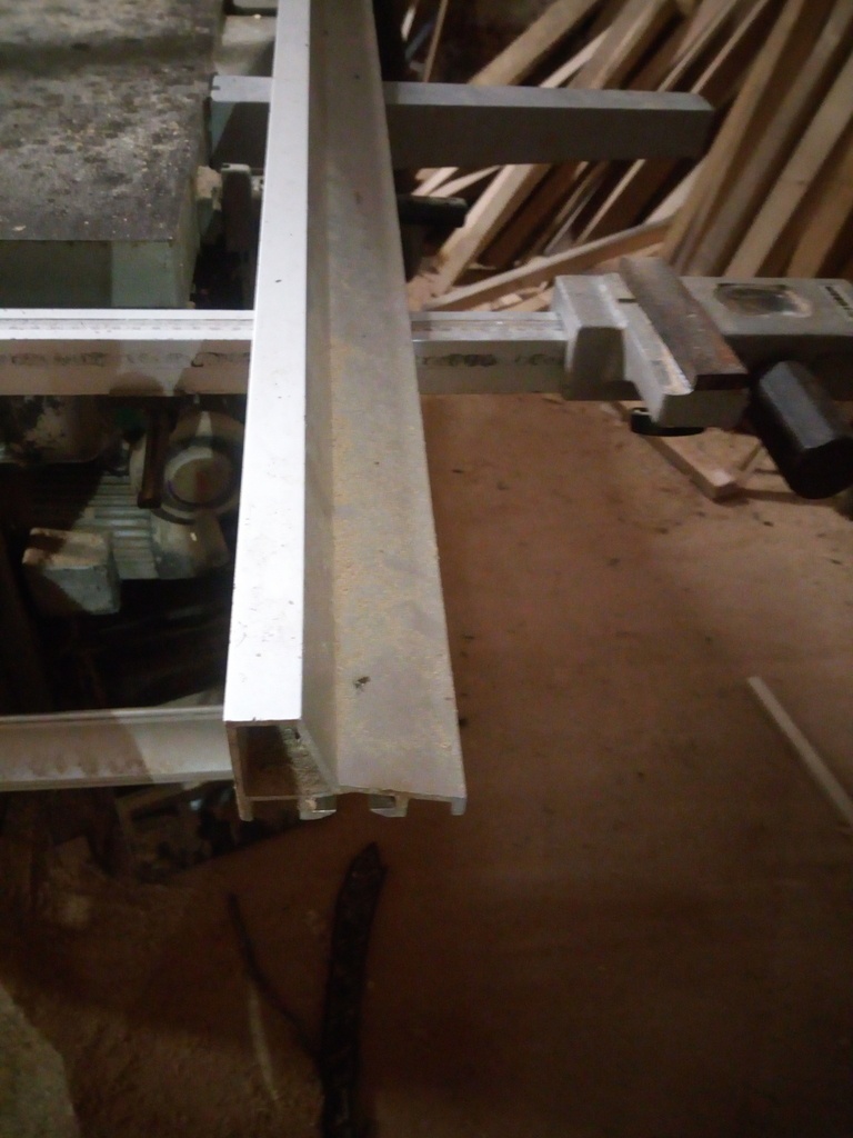

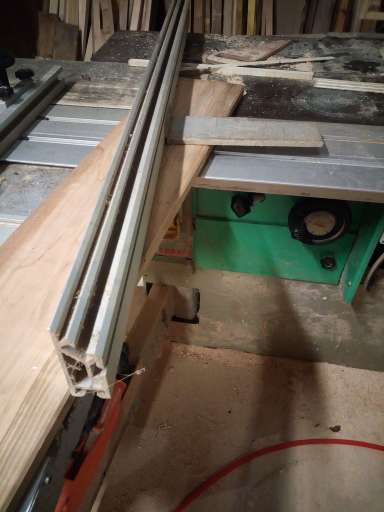

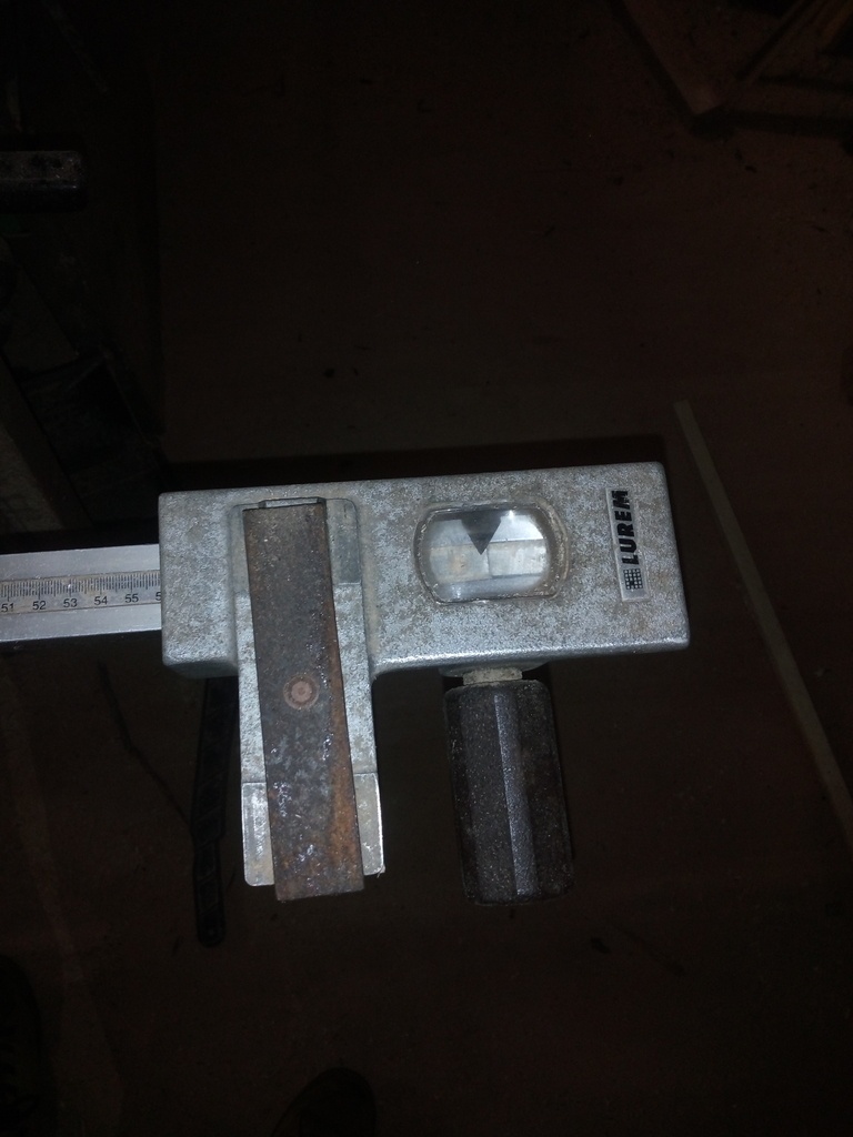

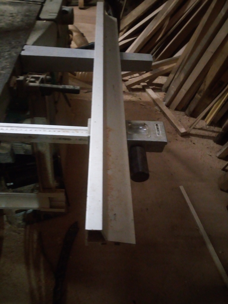

brie
Alors voilà
brie
En 1er et 4eme le guide parallèle de la scie, en 2eme le guide degau, 3eme la pièce commune au 2 pour les solidarisé a la barre graduée, si ça peut t'aider à quelque chose...
GamGam
Merci bien, c'est effectivement cela qu'il me manque.

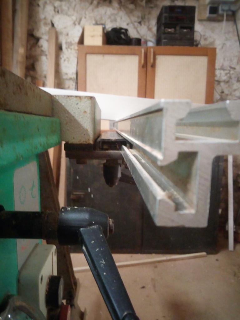

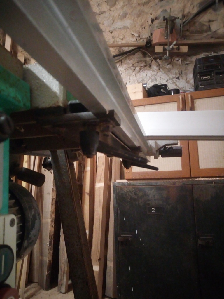

Je n'ai pas non plus le rail sur lequel coulissz le guide, pourriez-vous m'envoyer une photo du systeme de fixation de ce rail?
brie
Le profilé est pris en sandwich entre 2 fers.
