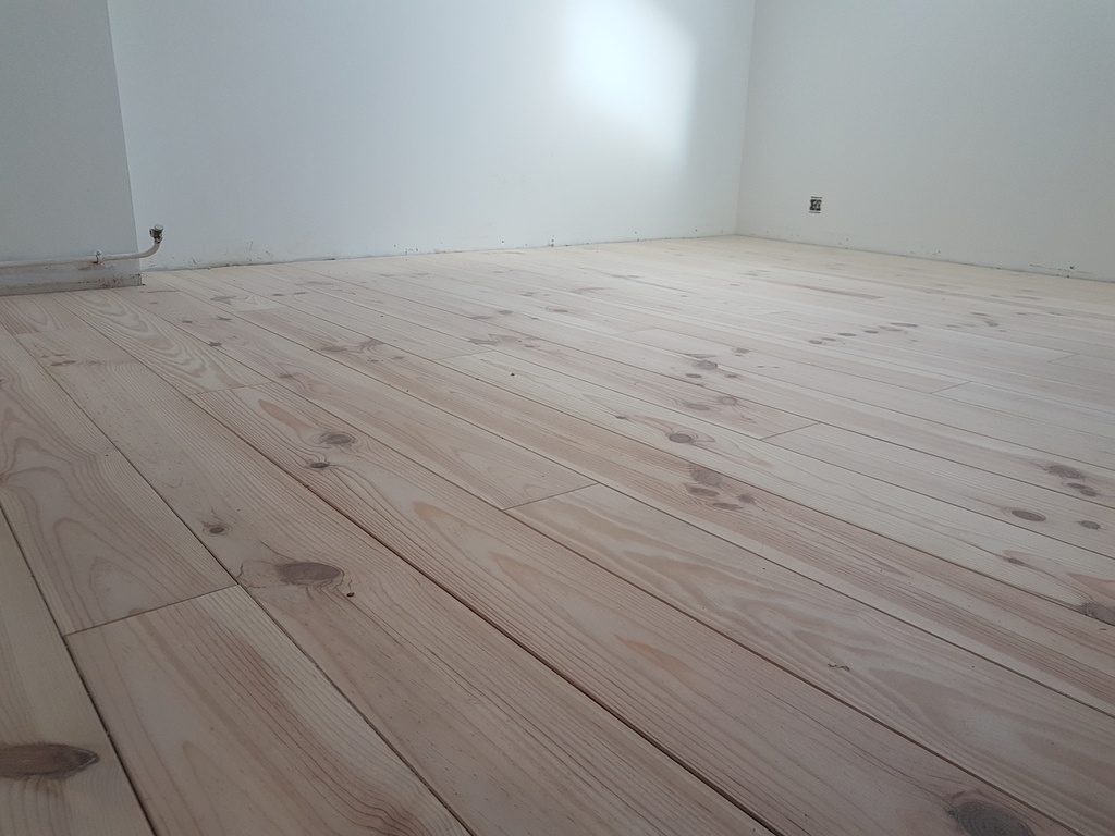

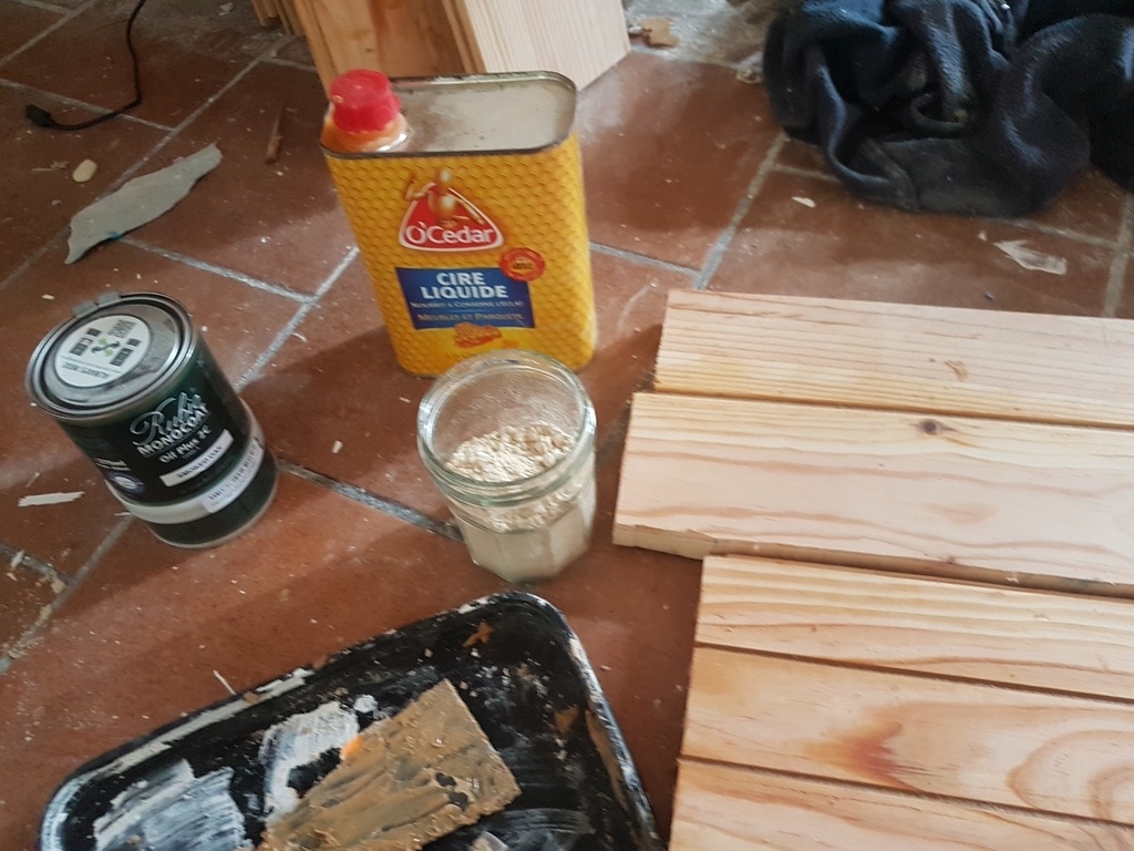

j'ai fait un plancher en pin brut que jai coller au sika special plancher (jai envoyer 6 sacs de 6kg pour faire du double encollage!) bref je prevois de traiter au rubio(oil2c) mais jaurais voulu faire les joints des rainures avant ..je suis en train dessayer avec cire abeille + sillure du poncage en 180.
je voulais savoir si vous pensez que la cire va faire merder le traitement par rubio?et si la cire +sillure est une bonne idée?
je ne.peux pas essayer direct car le rubio est bicomposant..donc si je teste je dois finir la boite..et vu le prix..

Je ne suis pas spécialiste de la question mais il me semble que le Rubio réagit avec la cellulose du bois donc si il y a de la cire (ou n'importe quelle autre finition) alors le Rubio ne prendra pas.
Pour ce qui est du test effectivement ce Rubio là est bi composant mais cela n'implique pas qu'il faille préparer l'ensemble du contenant en une fois! rien ne t'empêche de préparer un petite quantité en utilisant un balance de cuisine par exemple pour respecter la proportion au gramme.
Par contre je ne comprends pas le coup de la sciure + cire la cire ne va pas lier le tout durablement et un jour en passant l'aspirateur il y des bouts qui vont partir... de la colle avec la sciure je comprendrai ça ferai une pâte a bois comme beaucoup le font mais de la cire je vois pas.

oui je n'ai pas reussi à emboiter parfaitement toutes les lames..du coup l'aspect general est jolie mais il y a du "jour" entre certaines lames dont j'ai eu l'idée de combler.je suis novice avec le bois et c'etait mon premier parquet brut.j'ai eu rubio il confirme pas de cire avec rubio.j'etais chez le quinvotre texte icicailler de mon village il m'a conseillé de melanger sciure à la colle à bois.j'ai essayer sur 2 3 lames pas facile à appliquer et j'ai essayer de poncer ce soir : c'est difficile à enlever bordel peu etre attendre un peu plus de sechage(sature vite les disques) ou je pense que la colle est trop forte (je crois colle à bois pu).j'aurais voulu trouver une astuce simple et pas trop degueu pour melanger ma sciure.un pot m'avait donné l'astuce de la cire il ya quelques temps et j'avais trouvé ça jolie simple et pas sale. mais avec du recul je crois que c'etait de la cire apiculteur en bloc que l'on chauffe et sue l'on melange.je vais le recontacter.
bref merci de votre aide je vais laisser comme ça au final je teste rubio demain.

Erebor a raison, la Rubio ne prend que sur la cellulose.
Mais bon, avec ton système le bois sera protégé par le Rubio et la sciure par la cire.
JE ne comprends pas cependant l'intérêt de bourrer les fentes de sciure...
