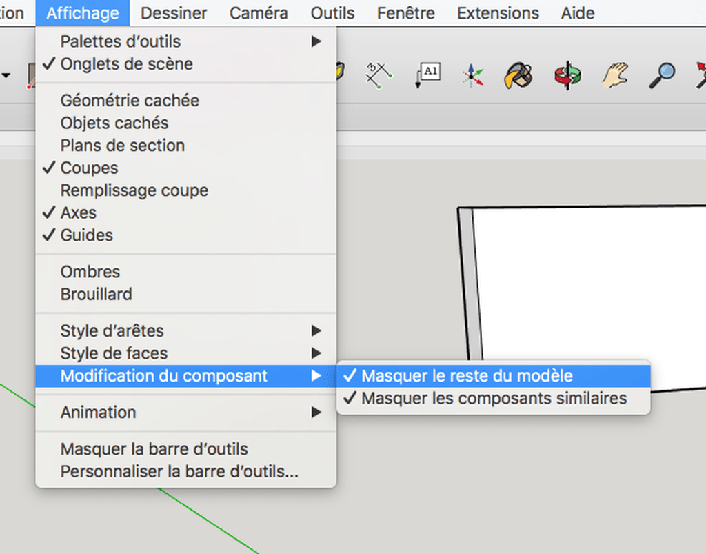

Tu peux créer un raccourci clavier : Affichage -> Modification du composant -> Masquer le reste du modèle

Je suis encore sous 2017 mais c'est bon ça marche

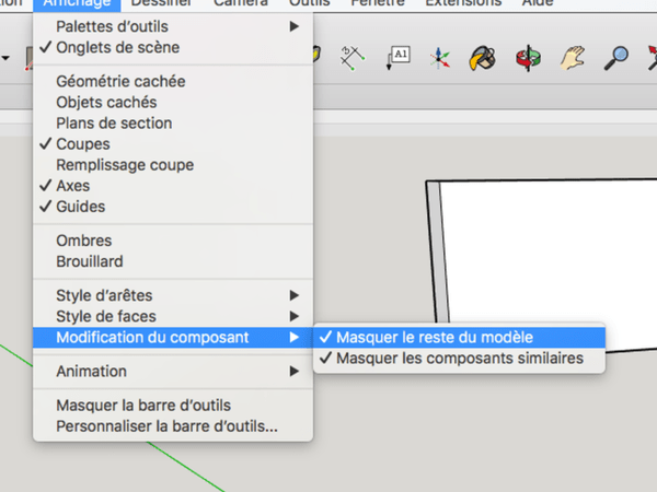

Je sais pas si ça répond à la question. Mais si tu fais des groupes et sous groupe des différentes parties de ton modèle. En activant l'option "Masquer les reste du modèle", tout le reste "disparait lorsque tu édites un éléments.

Yes !!! avec cette option cochée en faisant un double clic on isole le groupe.
C'est génial !!
