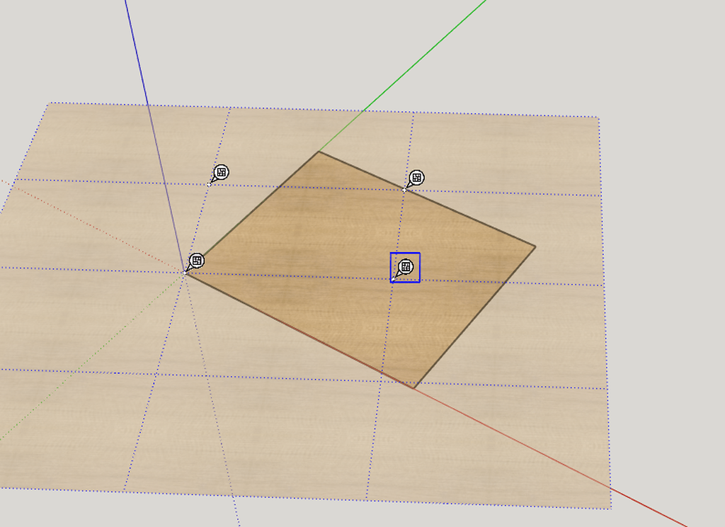

Si par fil du bois, tu veux parler de la direction visible d'une texture. Il y a plusieurs solutions. Mais celle que je trouve la plus commode parce que c'est fait une fois pour toute, c'est la suivante :
  1. Faire en sorte que dans ta texture le fil soit "à l'horizontale". (En fait selon l'axe X)
  2. Faire en sorte que te pièces aient leur axes qui suivent :
    • Longueur = axe rouge (X)
    • Largeur = axe vert (Y)
    • Epaisseur = axe bleu (Z)
Note que tout ça (rotation de la texture + changement d'axes) c'est facilement manipulable avec OpenCutList.
Avec ça tu as déjà 99% de tes faces qui sont bien comme il faut. Celle qui ne le sont pas sont des faces qui ne sont pas colinéaires aux 3 plans de bases. Dans ce cas, tu peux appliquer la texture directement sur la face et la tourner avec l'outil qui permet de le faire depuis le clique droit.

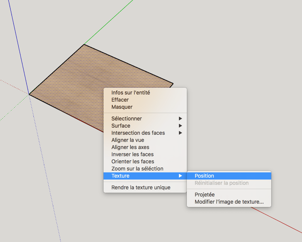

Jalma
Je savais que tu serais l'homme de la situation !
Le clic droit/texture/position marche à merveille !
C'est quand plus sympa quand une poutre est dans le bon sens !
Merci Boris
Jalma
Bon j'ai quand même un petit soucis car dans certains cas de figures au clic droit le TEXTURE disparait ????
Parce que "Texture" n'est présent que s'il y a la matière appliquée sur la face en question et pas seulement sur l'instance ou le groupe parent.
C'est pour ça que la méthode décrite en premier est bien plus simple. Mais à toi de voir 😉
