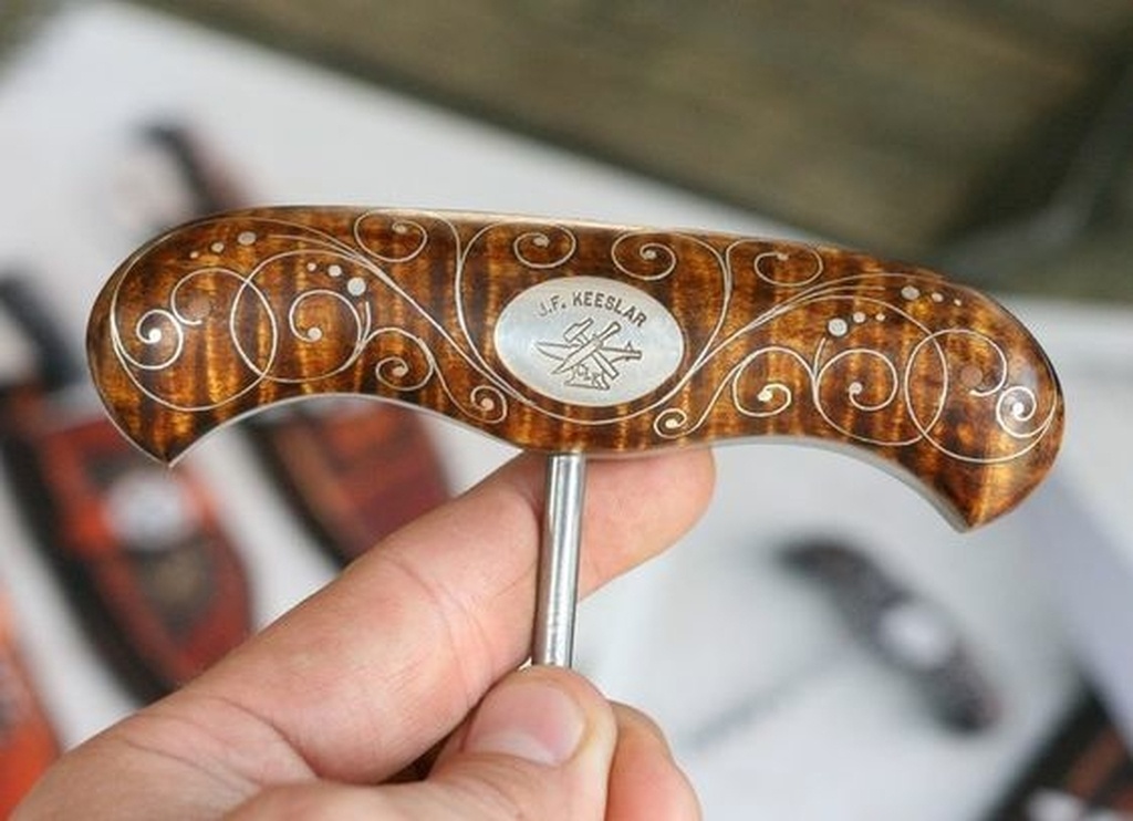

Je cherche des info sur sur cette technique (voir photo) d'incrustation de métal sur du bois
Si vous connaissez le nom ou si vous avez des connaissance sur le sujet je sus preneur

En anglais on appelle ça du wire inlay, j'ai déjà testé un peu, le plus dur étant dans nos contrées de trouver du fil de métal au bon format (fil rectangulaire plat), ou un laminoir de bijouterie pour façonner un fil rond en fil plat... puis de trouver les bonnes explications parce que les vidéos ne sont pas toujours claires ou donnent un rendu assez dégueu (typiquement avec la colle, le résultat me paraissait vraiment moins propre que sans)
C'est/c'était très utilisé aux US pour décorer les crosses de fusil avec du fil d'argent, il n'y a pas de termes spécifiques à ma connaissance en france, le plus proche étant comme Trente six seb l'a dit, le damasquinage sur bois. Il existe des spécialistes de ce genre de technique, donc, mais majoritairement dans d'autres pays.
Ça demande des outils spécifique pour creuser le bois, qu'on peut fabriquer soit même.
Ces deux vidéo m'avaient été assez utile:
youtu.be/AN9Yzbgepj8 (partie 1)
youtu.be/hGrviqJK3Dc (partie 2)

Ça pourrait être du damasquinage sur bois. (mitsusuke en japonais)
Il semblerait que cette technique soit utilisée à la base sur du métal.
Sinon ce sont de simples incrustations suivies d'un ponçage.
Ça peut être fait à chaud ou à froid.

Je crois tout simplement incrustation de filigrane quand il s'agit de fil ( laiton ou étain).
A l'origine la marqueterie que l'on connaît aujourd'hui consistait a découper des éléments de placage et de les placer dans des cavités creusées dans la surface des éléments en bois massif sous l'empire romain , cela s'appelait tarsia certinosa.
L'origine de la technique de l'incrustation remonte à 350 avant Jésus Christ!

Il me semble bien que cette technique est le damasquinage

De ce côté-ci ça se nomme Tarkashi
