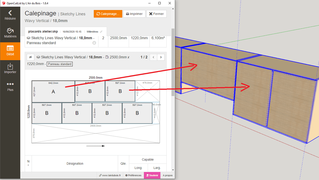

Bonjour et merci pour cet excellent plugin.
j'ai précisé dans les propriétés du matériaux que "le fil suit la longueur" mais quand je génère le calepinage il ne respecte plus le sens du fil et me propose une coupe plus "optimisée". Est ce qu'il y a quelque chose que j'aurais oublié de configurer ?
Merci pour votre aide.

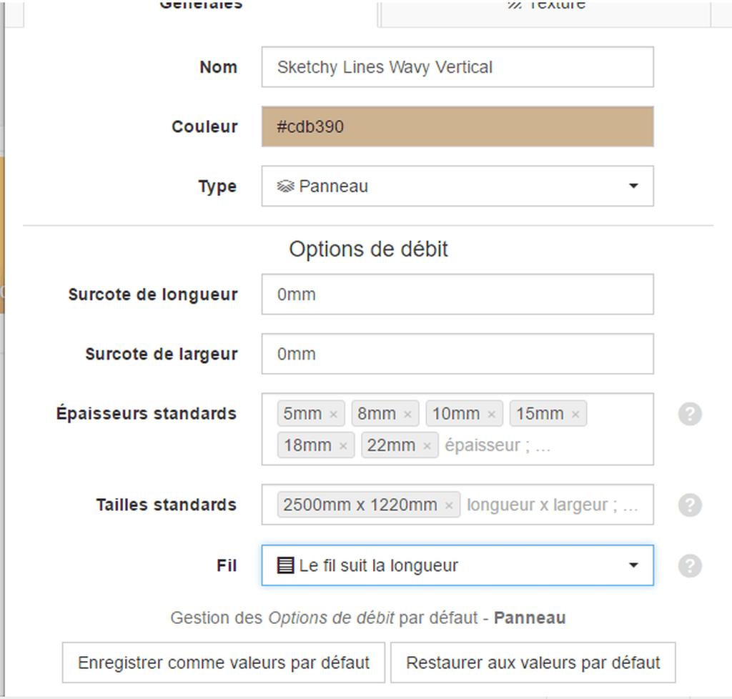

Voici qui devrait répondre à la question :
PS : FredBoni, je vois à tes captures d'écran que tu utilises OpenCutList 1.8.4. Pour profiter pleinement des informations fournies au dessus, il te faudra mettre à jour le plugin vers au moins la version 1.9.0.

Martin Müller
Il y a une option générale, par défaut, qui met automatiquement la longueur le long de la dimension la plus grande. Il faut la désactiver et vérifier que les dimensions des pièces capables soient justes, avec la loupe de la fiche de débit par ex.
