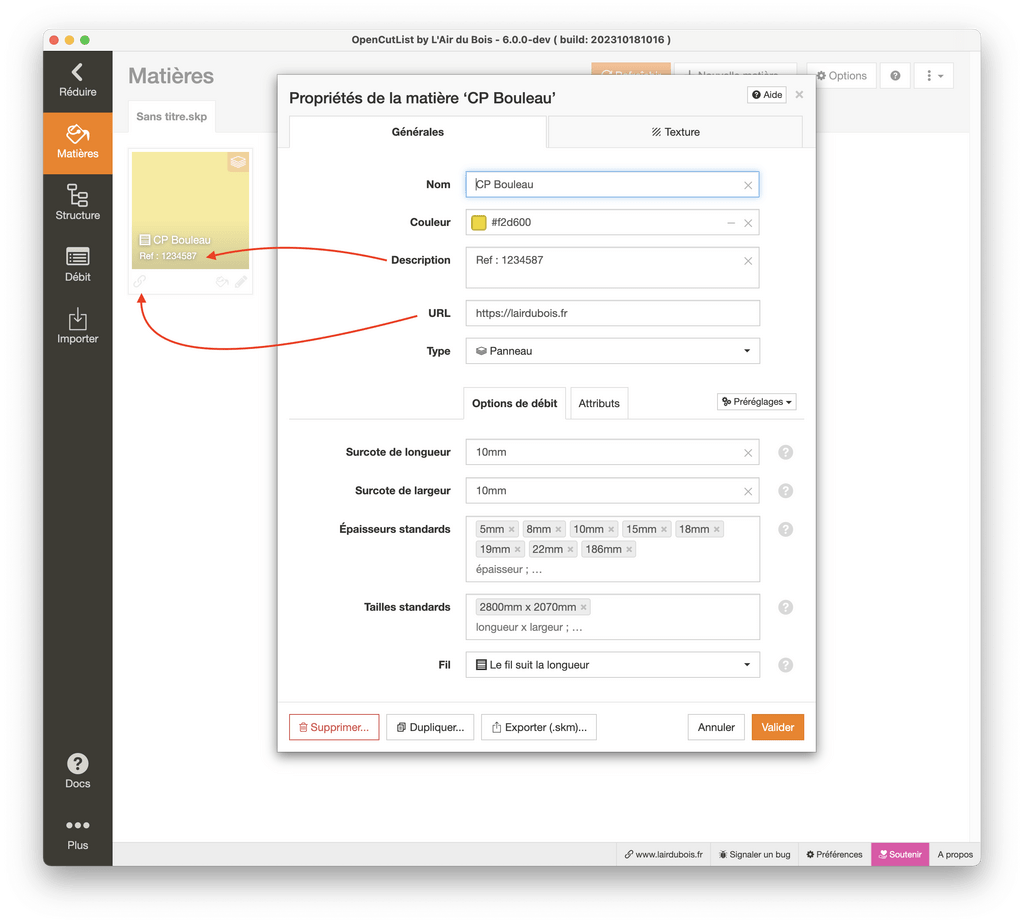

Peut-être serait-il envisageable d'ajouter une sorte de champ "description". Mais les matière n'étant affichées que par des images, il n'y aurait pas trop de place pour avoir accès à cette description dans l'onglet Matières 🤔
On peut imaginer un truc comme ça ?

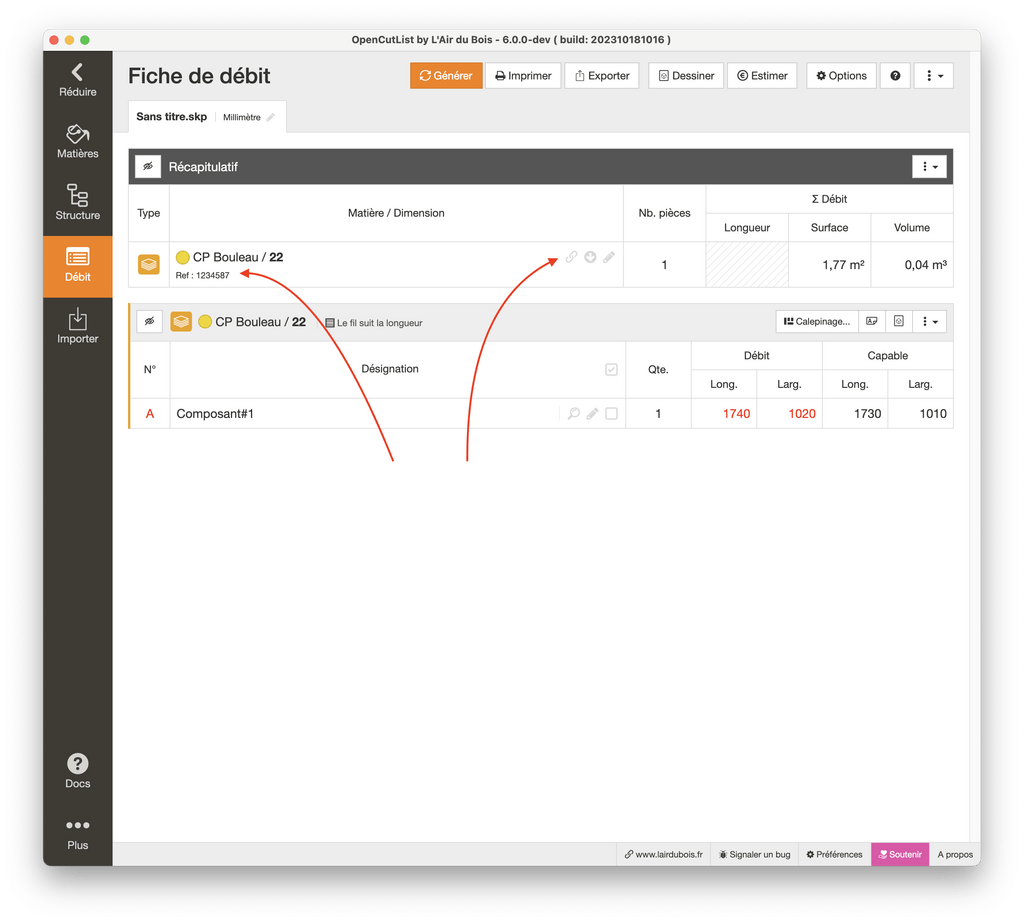

ça pourrait aussi se retrouver dans la fiche de débit ? dans l'entête du tableau où le titre de la matière est écrit ? (avec éventuellement un système d'accordéon pour cacher/afficher si c'est trop encombrant)
Bonne idée jmulliez.
Je vais même clairement séparer l'URL de la description.
Un truc comme ça alors :

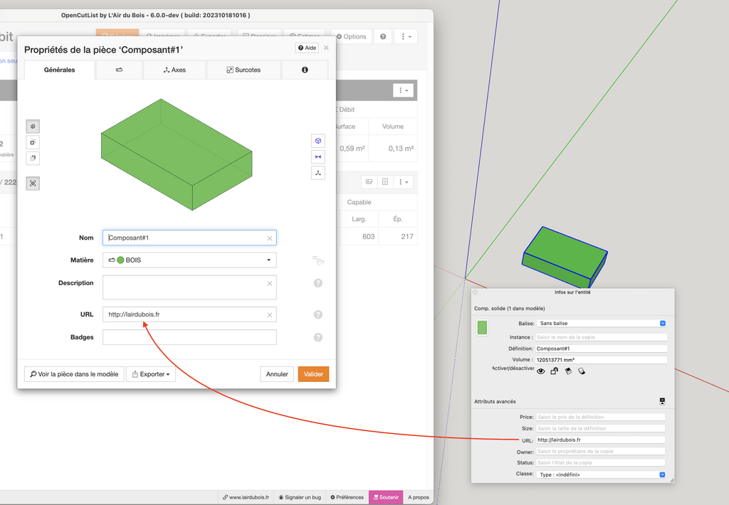

Matthieuf24 oui, ton envie m'a parlé. J'ai eu en plus le même besoin dernièrement.
Alors banco, j'ai codé ça et ça sera dans la prochaine version 6.0. (je peux juste pas te dire pour quand elle sortira. Il nous reste beaucoup de travail dessus.)
J'en ai profité pour ajouter la possibilité d'une URL sur les pièces aussi.

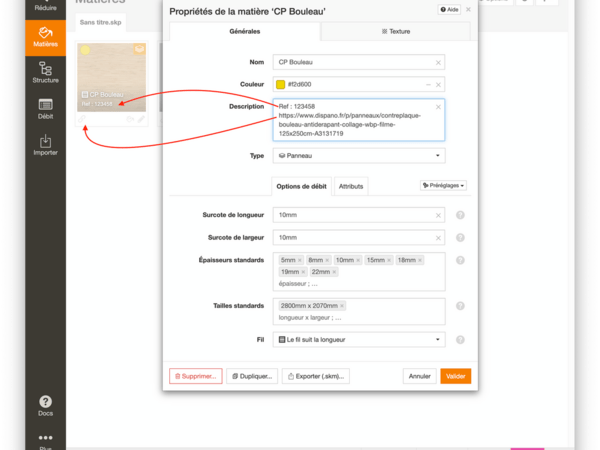

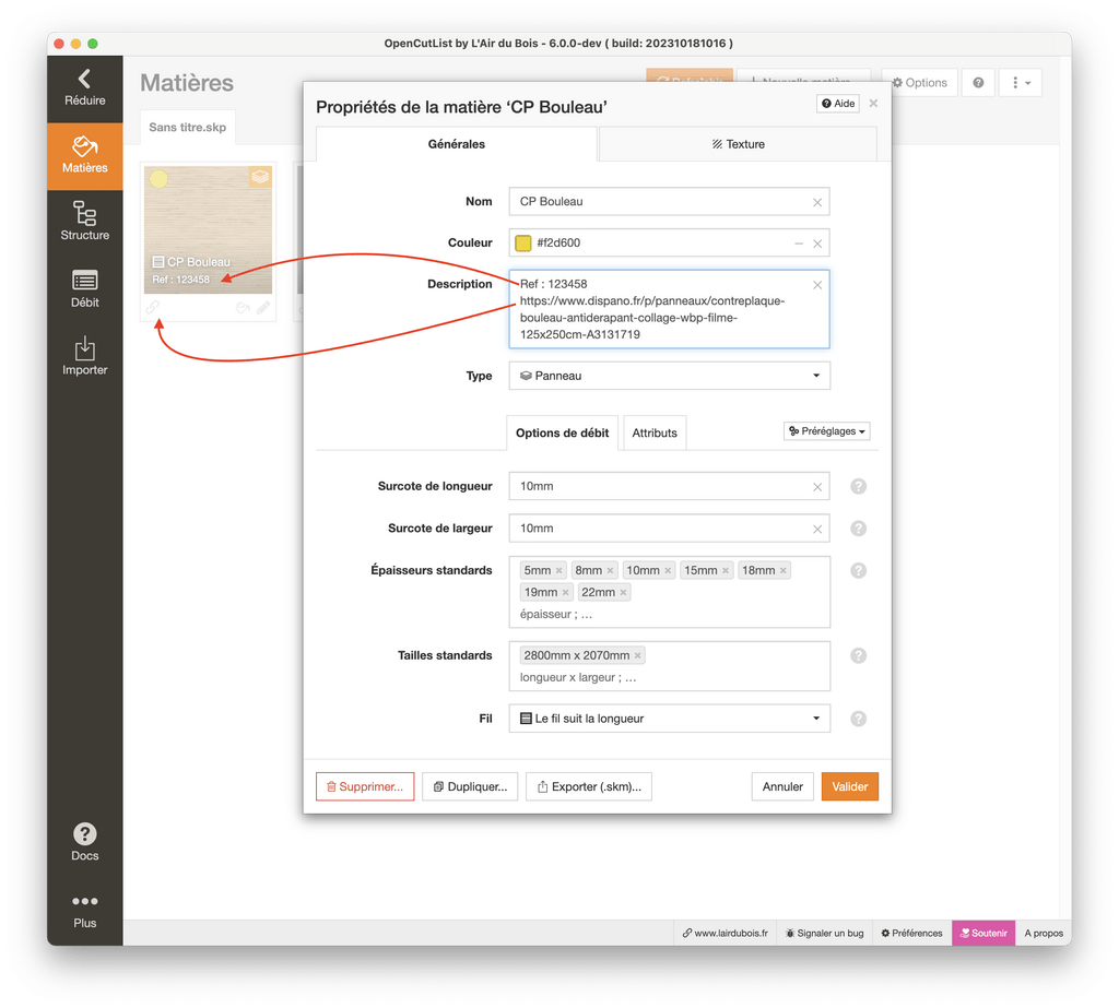

Reste à savoir si c'est intéressant de pouvoir exporter cette information dans le CSV ?
Matthieuf24
je pense que cela pourrai être pas mal en effet, cela faciliterai quand on doit commander on a juste a cliqué sur le lien et prendre la ref (qui seront écrite dans le CSV) cela évite d'ouvrir sketchup (surtout pour ce qu'on pas forcément un pc performant)
