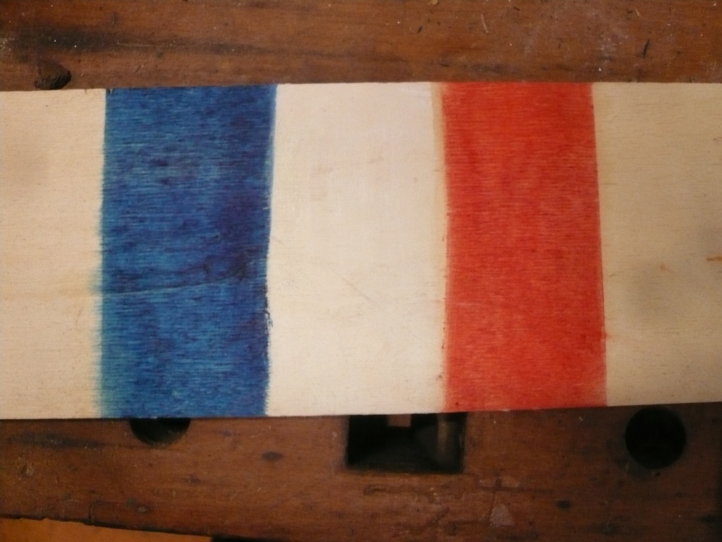

Ah j'oubliais, je fabrique une huile que j'appelle soupçon de France....voir photo
beaucoup d'humour!!!! l' homme est polyvalent et surtout réaliste
J'addooooorrre! 😃
