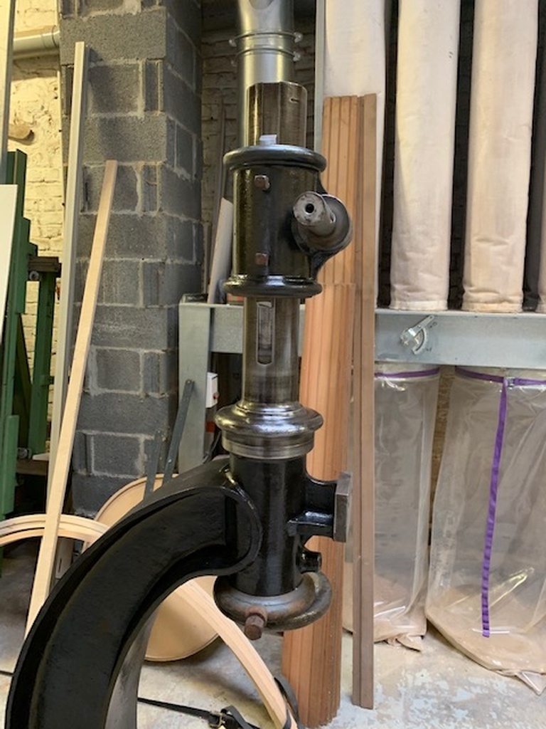

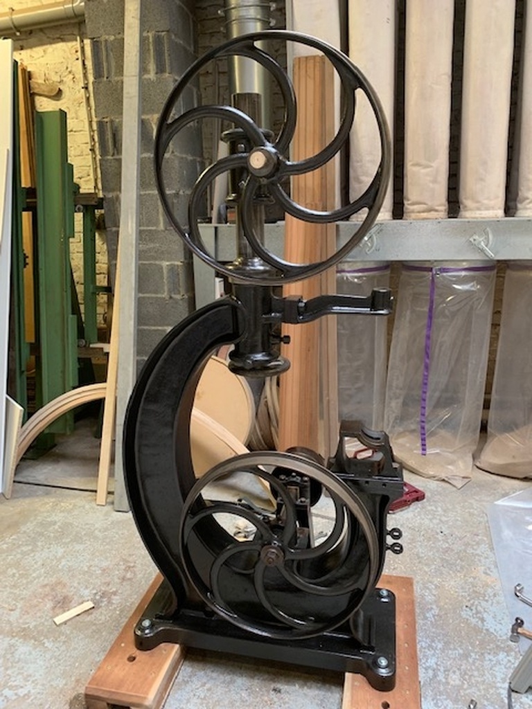

Je suis en train de remettre en état cette scie à ruban.
J'ai passé déjà beaucoup de temps sur le net pour essayer de trouver une machine ayant une conception identique mais en vain. La fonderie ressemble vaguement à la SAR de Boris.
Je suis intrigué, en autre, par l'absence de possibilité de donner du devers au volant haut en dehors d'une rotation,sur son axe, du bloc supérieur tenant la broche du volant.
Avez vous des idées pour identifier cette machine ?
Les volants font 580 mm de diamètre, les palier bas sont en bronze. le volant haut tourne sur un axe simplement graissé, la boulonnerie est en pas métrique.
Merci d'avance aux détectives de l'air du bois qui voudront bien m'apporter des renseignements sur cette machine.

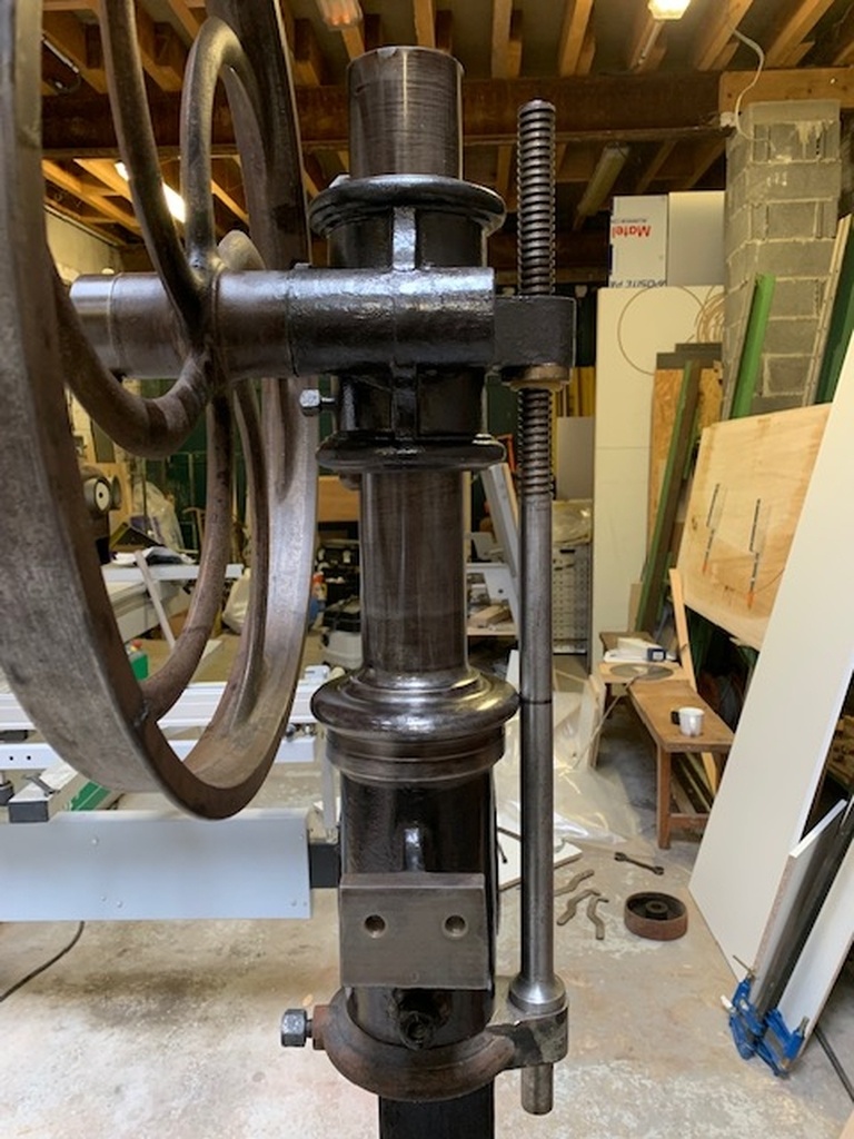

Balland
Bonjour, les scies à ruban sans réglage du volant supérieur pour l'inclinaison sont très rares. Dans ma collection de 80 machines, seule une, de 1902, avec entraînement à manivelles, ne possède pas ce réglage. Si le volant du haut n'est pas réglable, il suffit d'agir sur celui du bas (le coup de creuser la garniture je ne l'aurais pas trouvé tout seul ! Tous mes ancêtres artisans seraient venus tourmenter mes nuits, pour une trouvaille pareille ! 🥴).

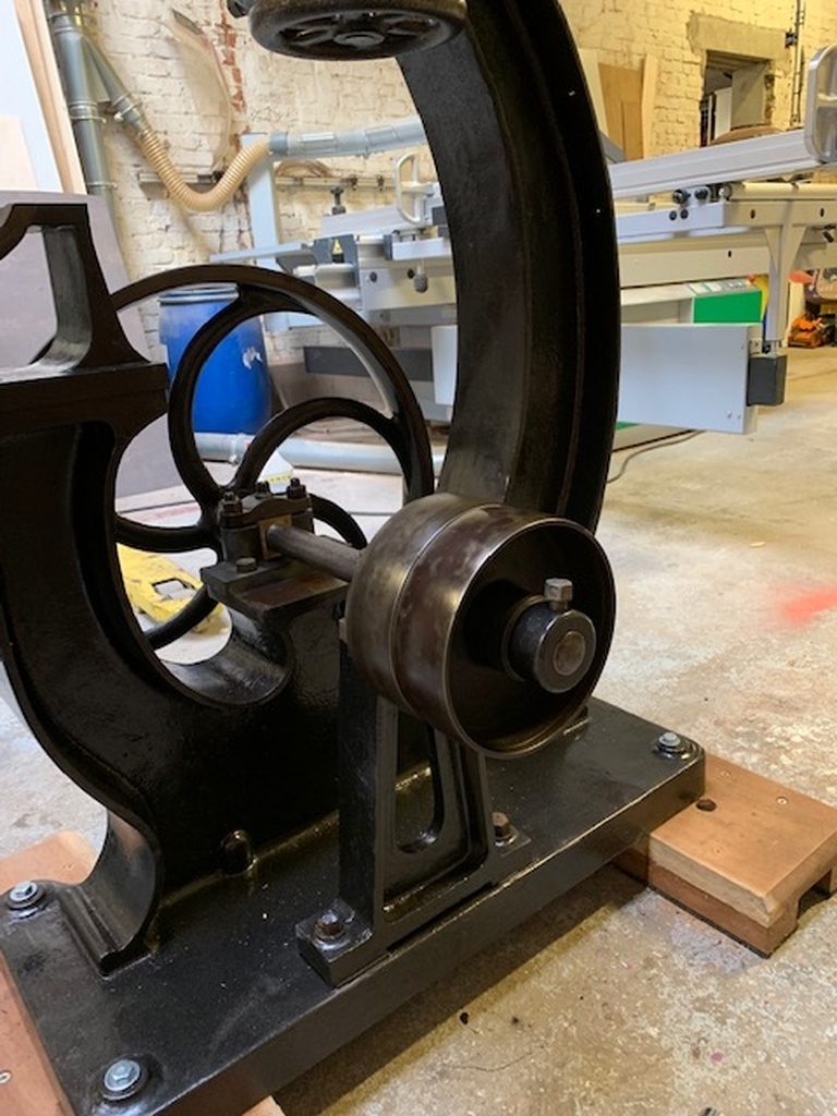

Très vraisemblablement, le palier du bas est fixé par quatre vis sur le châssis. En calant méticuleusement le bon côté du palier (morceau de clinquant, papier cartonné) on obtient le dévers voulu. Soyons mécanique. Avec ma scie de 1902 la lame à chantourner de 6mm (c'est pas large) a la pointe des dents qui déborde juste d'un mm au-delà de la garniture, et elle ne bronche pas. Réglage idéal. Yves

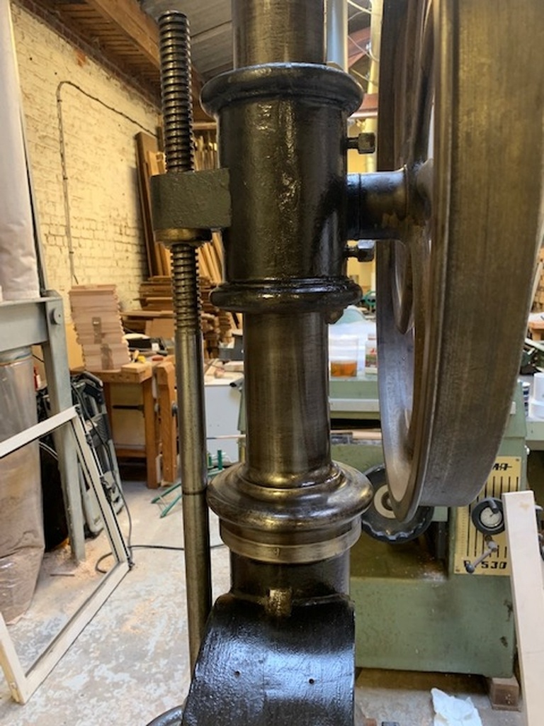

ton réglage d'inclinaison ne serait pas les deux vis qui sont derrière le volant du haut.
Très étonnant qu'il n'y ait pas cette possibilité car cela défit les règles de la mécanique
sinon avec des paliers bronze il y a juste un graisseur qui doit être régulièrement approvisionné
+1 je pense que le réglage en devers se fait avec les deux vis du manchon par contre c'est pas très pratique! Tu pourrais demander a un mécanicien (générale) de te retourner le système, ils font des miracles , et on ne pense pas souvent a eux ! 😉
Sinon superbe machine et belle restauration !
fab83
oui les deux vis par contre au vu de la bête je ne retournerais pas le système la vis pour la montée compliquerais sacrément les choses mais à priori à travers la roue tu y accède pas trop mal je me trouverais ou fabriquerais une clé avec une allonge suffisante, il faudra juste faire attention si tu monte un carter de protection de les laisser accessibles
Oui, les deux vis devant doivent servir à un léger réglage, en supposant qu'il y a du jeu sur l'axe. Mais ce n'est pas très mécanique, cela doit se dérégler facilement...
Ou alors, en jouant sur la position du volant du bas, et de l'axe du moteur, avec des cales au niveau du palier coté moteur.
Mais avant tout, as tu essayé avec un ruban ? peut-être qu'il n'est pas vraiment nécessaire de la régler...

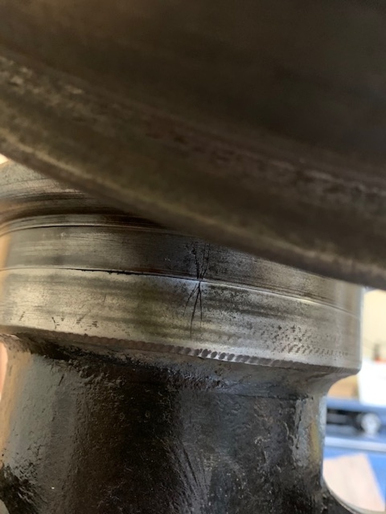

Merci pour vos réponses,
Le nettoyage des bagues du volant haut fait apparaître un repère correspondant assez bien à l'alignement du centre des volants. Pour l'instant j'arrive à faire tenir un ruban en jouant sur ce réglage. La scie n'est pas encore motorisée donc je ne sais pas ce que ça donnera à l'usage.
Les volants sont bombés, peut être, comme l'indique Kantaro, que ce sera suffisant pour faire tenir une lame sans jouer sur autre chose.
Un devers provoqué par un serrage des vis du fourreau n'a aucun effet, le jeu de fonctionnement est réduit au minimum. Les vis durcissent simplement plus ou moins le système de tension de la lame.
Lorsque Sylvain a parlé de mécanicien de génie, Vasavoirkikela, mon voisin s'est réveillé mais comme il veut transformer ma belle scie en table de salon , je vais éviter de faire appel à lui.

phil59 je rejoins kentaro, ça me paraît très bizarre de régler l'inclinaison du volant supérieur avec ces deux petites vis. Comme c'est conçu, j'opte de jouer avec le calage du guidage de la roue inférieure. La courroie encaissant très bien un petit changement d'orientation.

Bonjour, je ne retiens pas l'idée de ces 2 vis qui ne servent, à mon avis qu'à maintenir et régler le serrage de la clavette verticale.
Par contre, ce repère à la pointe à tracer interpelle!!! J'irai voir de ce coté. L'intervention sur le volant bas me semble moins probable!
