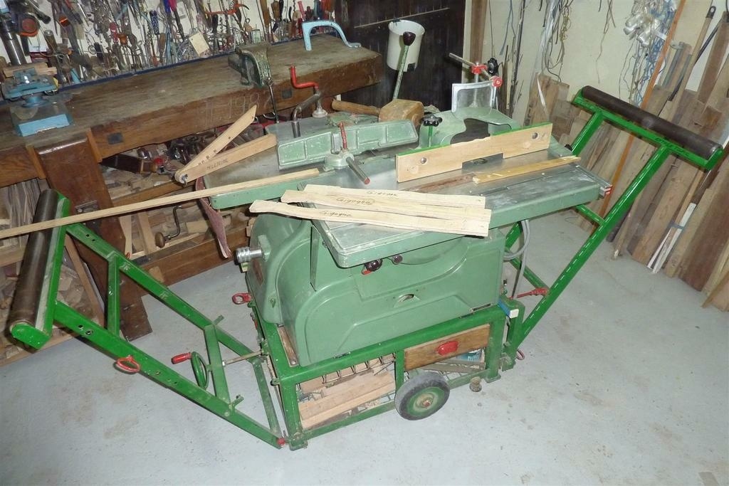

J'ai une Lurem c210b à récupérer pour lui faire parcourir près de 600 km.
Je ne parviens pas à trouver sur le net le poids de cette machine. Quelqu'un aurait-il cette information ? Ou le poids d'une machine approchante.
Merci.

Pour avoir déjà démonté restauré , plusieurs Lurem c 210 b , je peux vous dire son poids exact
Qui est seulement de 115kgs ( tout comprît )
Voilà , bonne journée à tous
cedricc
A savoir que dans une toute petite remorque elle passe sans problème ( en démontant la mortaiseuse et les rail du chariot à tenonner ), même dans un véhicule type "Kangourou (lol) partner , berligo , ça passe sans problème.

Effectivement, je l'ai mise dans une remorque sans problème. J'ai préféré démonter les tables tout de même 😉
