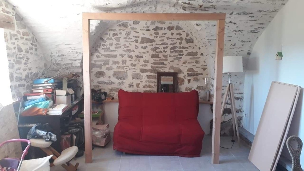

Voici l'arche que j'ai commencée pour mon mariage. Elle est faite avec des poteaux en 9cm par 9cm.
J'ai besoin qu'elle soit démontable du coup j'ai assemble le haut et les pieds en tenon mortaise.
Je souhaite rajouter deux barres de renfort en diagonale. Elles doivent être, je pense, de section plus petite. Je pensais en 5 par 5.
Mais je ne suis pas sur de l'assemblage que je dois utiliser.
Plutôt en mode tenon mortaise avec une mortaise au centre de chaque pièce
ou assemblage en queue abonde.
J'ai l'impression que la queue d'aronde permettrait de mieux tenir les poteaux pour éviter l'écartement

Le plus simple, c'est un assemblage à mi bois pour ton "renfort". (et ton premier assemblage, a priori, c'est de l'enfourchement).
Pour la pose, faut regarder du côté des platines pour poteaux de clôture. Certaines sont à enfoncer.
