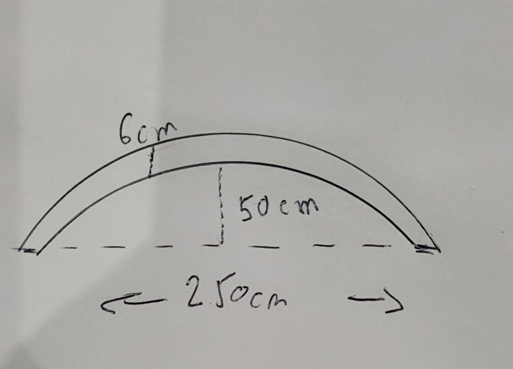

J'aimerais avoir quelques avis et conseils pour la réalisation d'une arche pour un toit arrondi.
Les dimensions souhaitées sont : Corde : 250cm ; Hauteur 50cm
Pour obtenir ces dimensions, la longueur de l'arc est de 275cm.
Est il possible de trouver des panneaux de lamellé collé de 3m en 5mm pour cintrer et coller lamelle par lamelle.
Ou bien est il préférable de procéder à un assemblage avec des sections plus courtes.
Ou bien une autre méthode.
Merci pour votre aide.

Bonjour, merci d'avoir pris le temps de répondre.
C'est pour une structure. J'en prévois donc plusieurs.
Ci-joint quelques croquis en espérant que ce soit assez clair.

Bonjour, il manque peut être quelques données pour avoir des réponses pertinentes : quelle épaisseur et hauteur de ton arche, rôle dans la construction (décorative en applique ou bien structurelle - dans ce cas a considérer comme une ferme), si ta toiture est arrondie a priori tu as d'autres fermes qui sont également courbes, comment as tu géré dans ce cas là...
Peut être quelques photos ou croquis seraient les bienvenus !
BoisTordu
Allez, je continue mes questions 😉 Sur ton croquis, j'ai l'impression que tu as fait figurer un platelage? Ou bien es ce que c'est à l’extérieur, et que c'est une couverture? Peux tu en dire plus sur la charge?
Vu comme ça, sur ton croquis, je m'interroge sur la faible épaisseur de ton arche au vu de sa portée. La flèche souhaitée de 50 cm risque fort de se voir réduite et la portée augmentée: rien ne vient contrebalancer les efforts aux extrémités de tes arches. Si on les considère, comme le suggère ton croquis, à des fermes, il manque les entraits.
J'ai réalisé la charpente d'une roulotte dans la même idée ici
En augmentant le nombre de segments des fermes et éventuellement en augmentant la section et en rabotant les angles, tu peux arriver à une ferme courbe. En revanche, je ne ferais pas l'impasse sur l'entrait, ni sur les rayons. Même si tes poteaux sont fixés au sol, rien ne va empêcher l'écartement des têtes de poteaux sous la poussée de ton arche.

Concernant la charge je compte disposer une légère isolation de 10cm, pare pluie, pare vapeur, voliges et toiture en zinc.
J'aimerais bien éviter des entraits. Peut-être que 1 entrait à chaque extrémité serait suffisant.
Ma question de base était de savoir s'il existait des panneaux assez longs pour obtenir mes dimensions.
BoisTordu
Dans ces épaisseurs c'est plutôt du 2.5 M que l'on trouve. Je dirais qu'à partir de 15mm d'épaisseur tu as des panneaux de tripli en 5m de long. Mais vu les charges je persiste à penser que les entraits + rayons sont indispensables.
Après chacun fait ses expériences 😉.

Merci pour tes conseils et je pense employer la solution effectuée sur ta roulotte.
Tout est assemblé en tenon-mortaise ?
BoisTordu
Oui, tenon mortaise !
