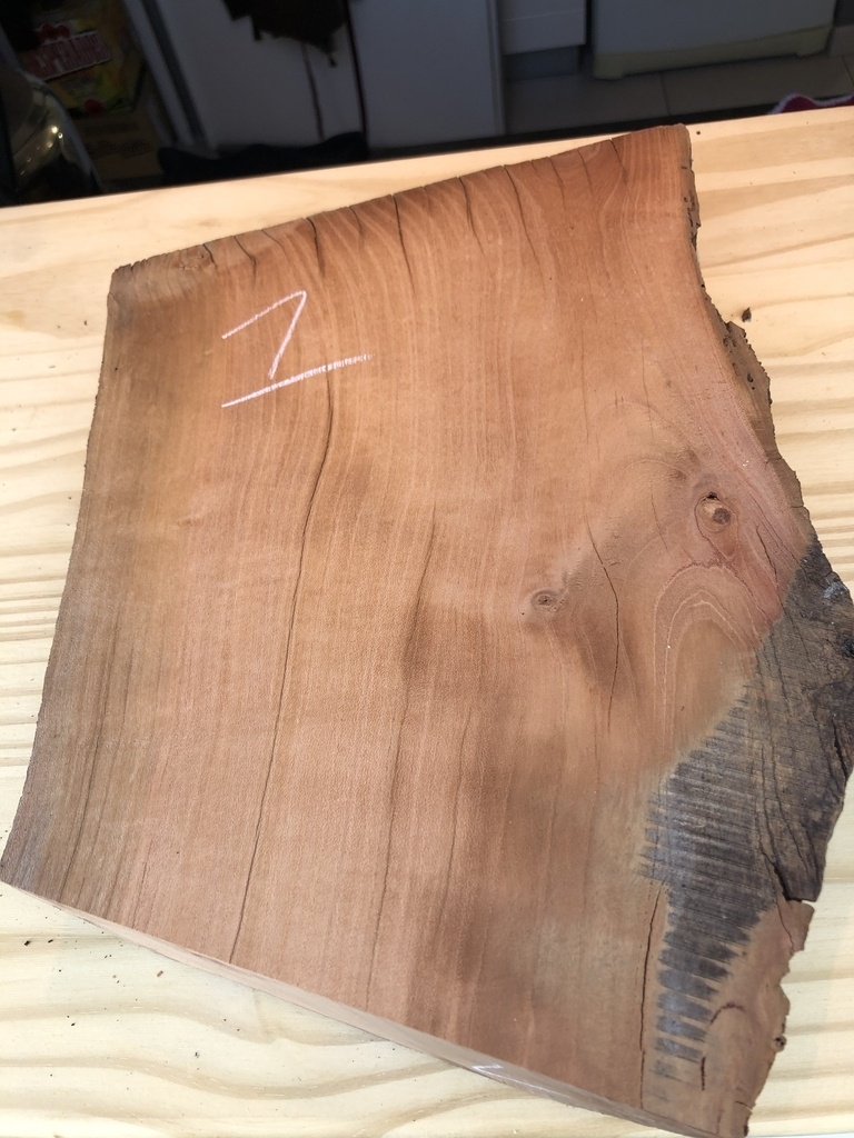

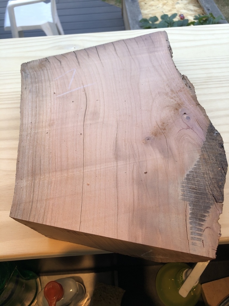

J'ai pu avoir plusieurs plateaux pour un prix défiant toute concurrence mais j'hésite sur les essences. Et la personne qui vendait ca n'était pas du tout de la partie.
J'ai calculé les densités car je sais que ca aide pas mal a l'identification.
Nº1 : densité 540, je pense a du merisier
N°2 : densité 620
N°3 : densité 710, je pense a du chêne

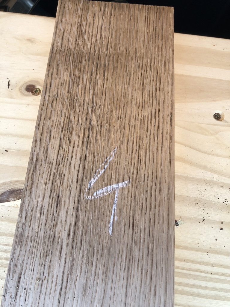

N°4 : densité 710, presque sur que c'est du chêne.

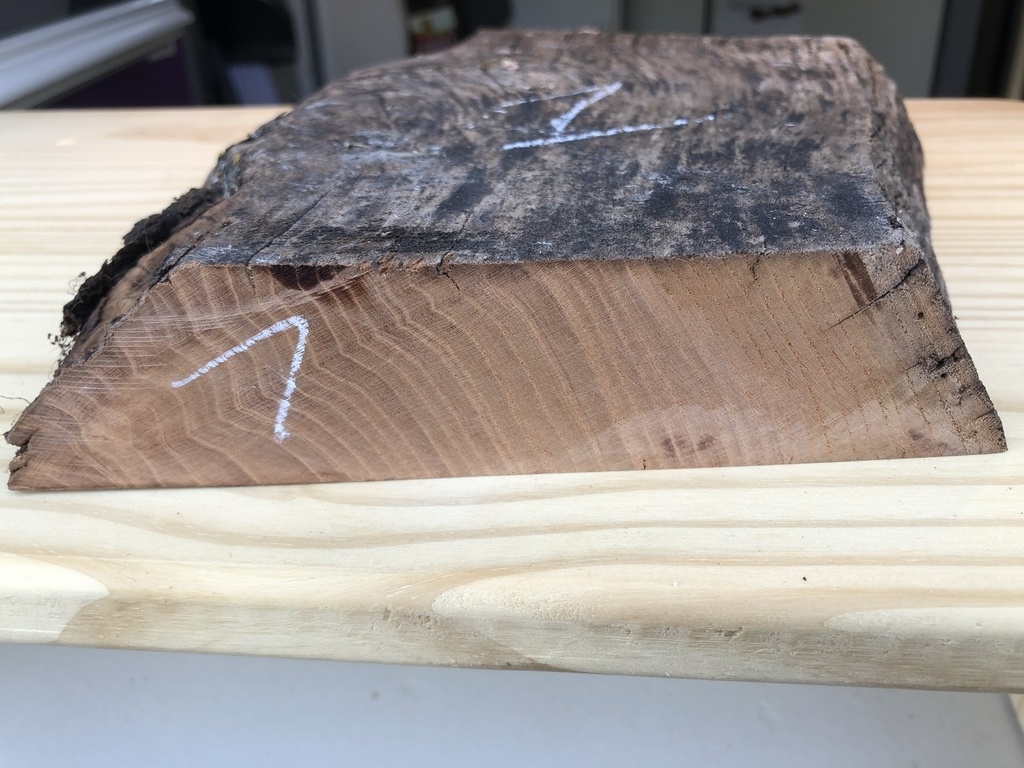

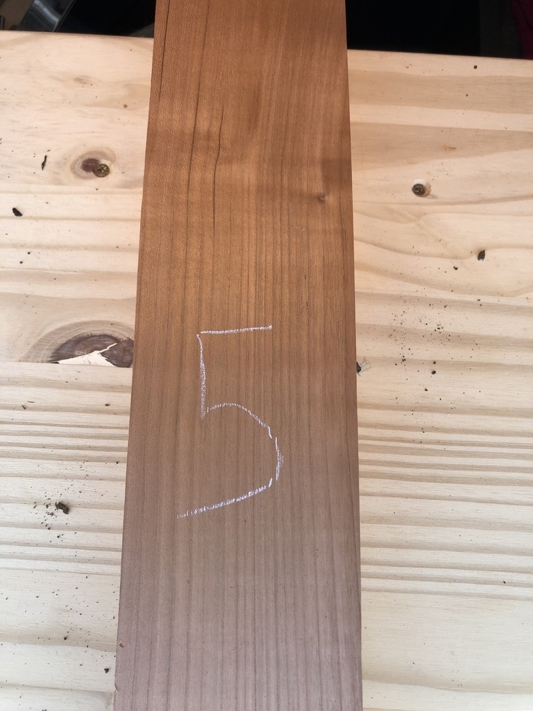

N°5 : densité 590, sciure très rouge, peut-être de l'iroko
Pouvez m'aider à identifier ces essences ?
D'avance merci

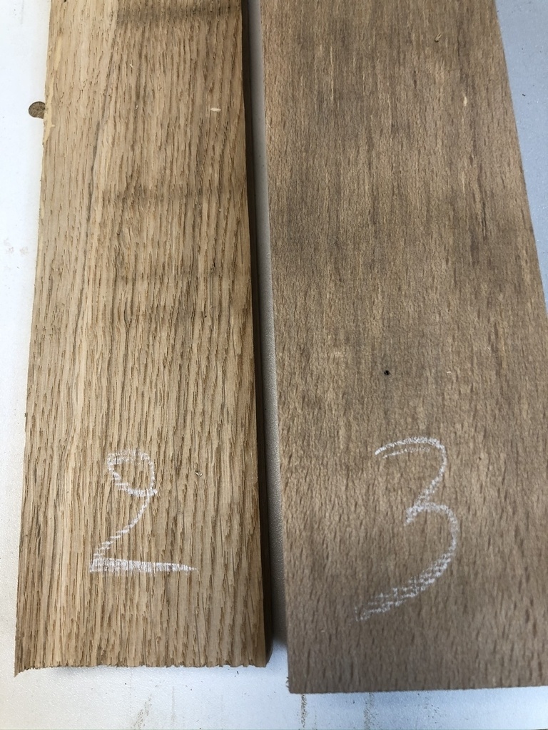

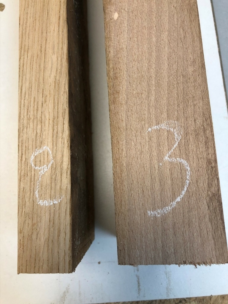

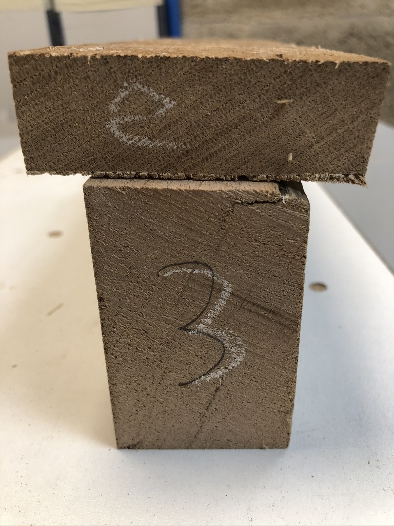

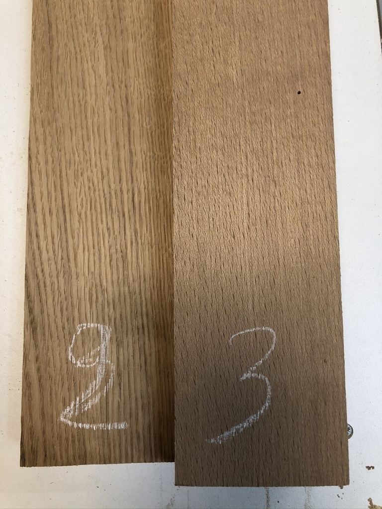

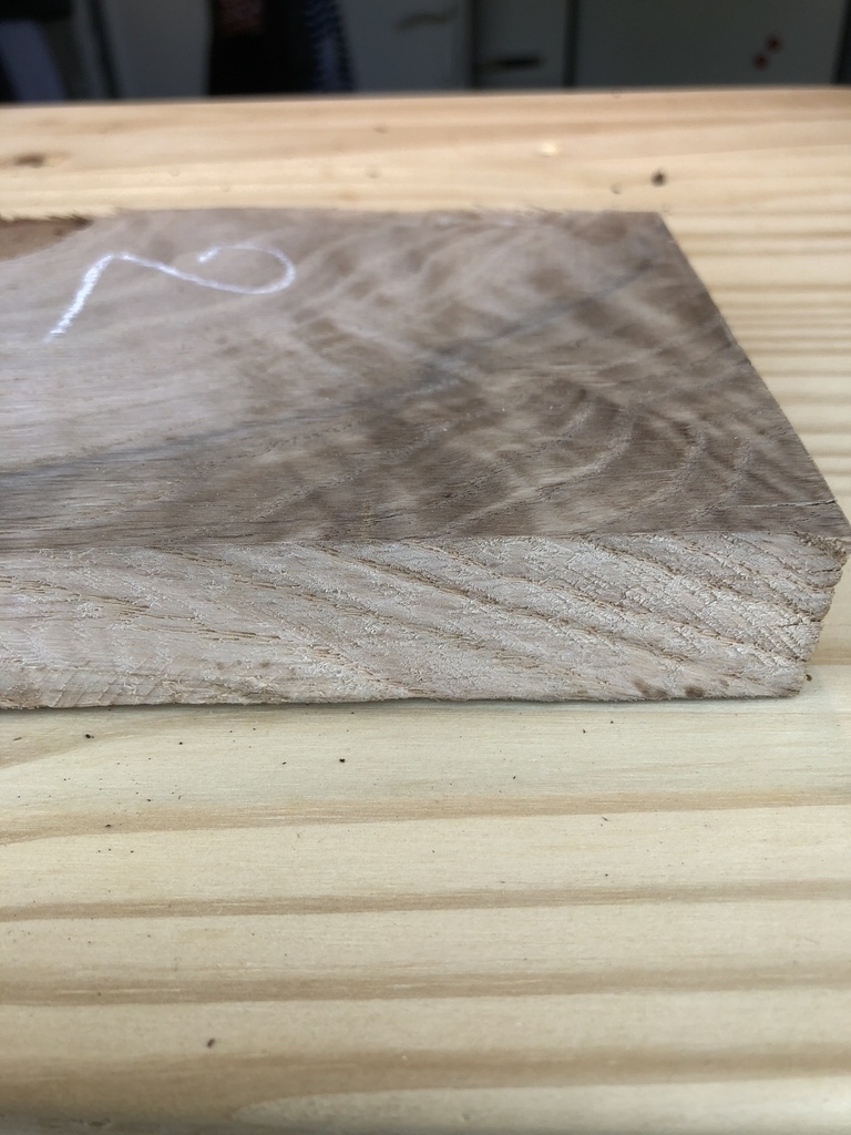

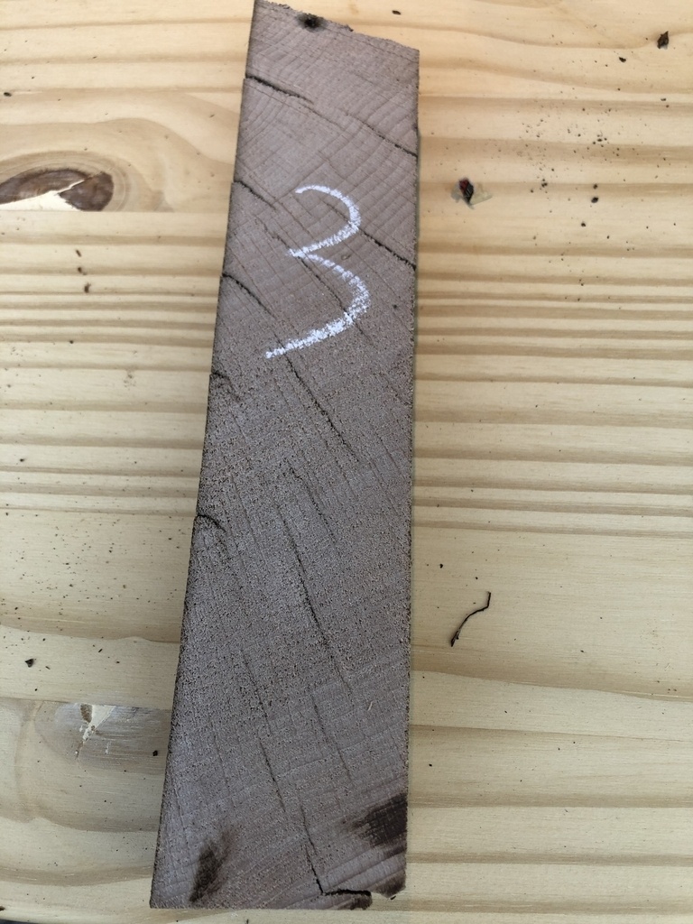

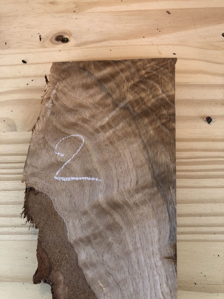

De nouvelles photos pour confirmer ou infirmer les pronostics sur N°2 et N°3.
Alors N°2 Chêne ou Noyer ?

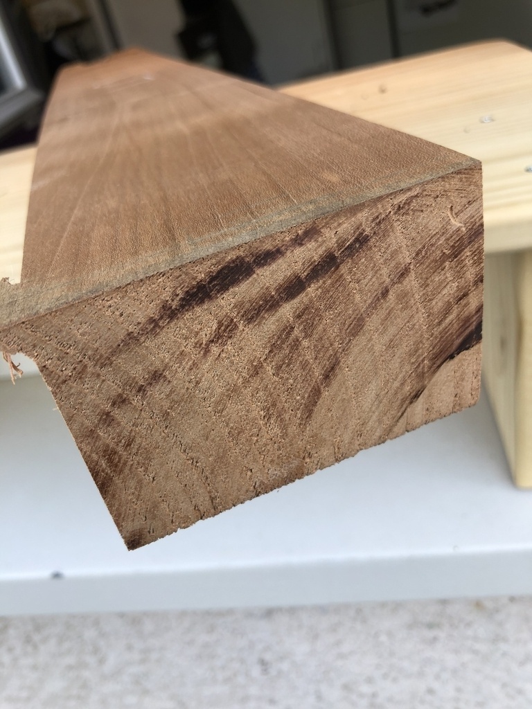

Et N°3 Chêne ou Hêtre ?
Pour suivre, je partage tes diagnostic pour le chêne et le merisier. Pour le 2 j'allais dire de l'orme mais le dessin très marqué complexifie vraiment ce choix donc j'attends les pontes 🧐
OPinacle
Perso le 2 me fait penser à du chêne également
1 et 3 ok, 5 je m'abstiens !

Le 2 , du noyer!
👍🏻 Entendu.
Bonjour je dirai
1 merisier
2 vieux chêne apparemment proximité de nœud, départ de branche ou hanche de souche
3 hêtre
4 chêne
5 merisier bien que 5 bis me laisse sceptique

Merci glaude !
Palissandre
Pour le 3 ces vrai que ça fait penser au hêtre mais juste en bois de bout dur
Mike0411
Palissandre Toujours partant sur du Hêtre ? (voir les nouvelles photos plus haut)
Palissandre
Mike0411 oui à 100% avec les nouvelles photos

je pense que c'est la quintet gagnant !

sylvainlefrancomtois le quintet est toujours gagnant ou il y avait un cheval boiteux ? (voir les nouvelles photos plus haut)
Pour le 2, j'ai juste une hésitation entre chêne et chataignier, mais si tout le monde pense plutôt chêne...
Pas d'iroko, c'est sûr.
Anthropovergnat
Non tout le monde ne pense pas chêne. Mais je ne pense pas plus châtaigner 😊
Anthropovergnat
le 4 aucun doute c'est du chêne
le 1, oui, merisier/cerisier possible
le 2 peut-être du noyer
le 5 peut-être encore du merisier
le 3, vue en bout je ne sais pas dire
Je serai sur le même pronostique :)
Mike0411
Merci pour le 3 j'ai oublié de couper un planche du plateau avant de le ranger et je me doutais de la difficulté de diagnostic mais j'ai tenté le coup
Et je serai ravi que le 2 soit du noyer 🤗

sur 2 bis on distingue les pores ouverts et les cernes d'accroissements, pas logique pour du noyer qui a un grain fermé, rempli
Anthropovergnat
pas toujours, et notamment dans les zones un peu tortueuses, comme c'est le cas ici. Mais j'ai bien précisé "peut-être" du noyer, ce n'est donc pas une certitude
c'était juste un point de vue, rien de plus
la difficulté de l'exercice est que personne ne connaîtra la bonne réponse

Alors Anthropovergnat et glaude vous conservez vos pronostics ? (voir les nouvelles photos plus haut)
Palissandre
Le 2 ces pas du noyer mais du chêne
Anthropovergnat
Mike0411 le 2 du chêne, clairement ce n'est pas du noyer ; le 3 du hêtre.

1 merisier
2 noyer pas étuvé
3 (peut être) frêne abîmé par le temps
4 chêne (mettre de l'acali dessus si ça deviens noir c'est du chêne )
5 merisier (pas poirier pas prunier sur)

1 merisier
2 noyer
3 ?
4 chêne
5 ? pas de l'iroko, Il y aurait des petits trous en bois de bout

1 vieux merisier
2 chêne
3 ?
4 chêne
5 vieux merisier
