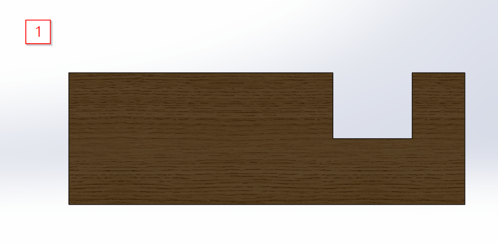

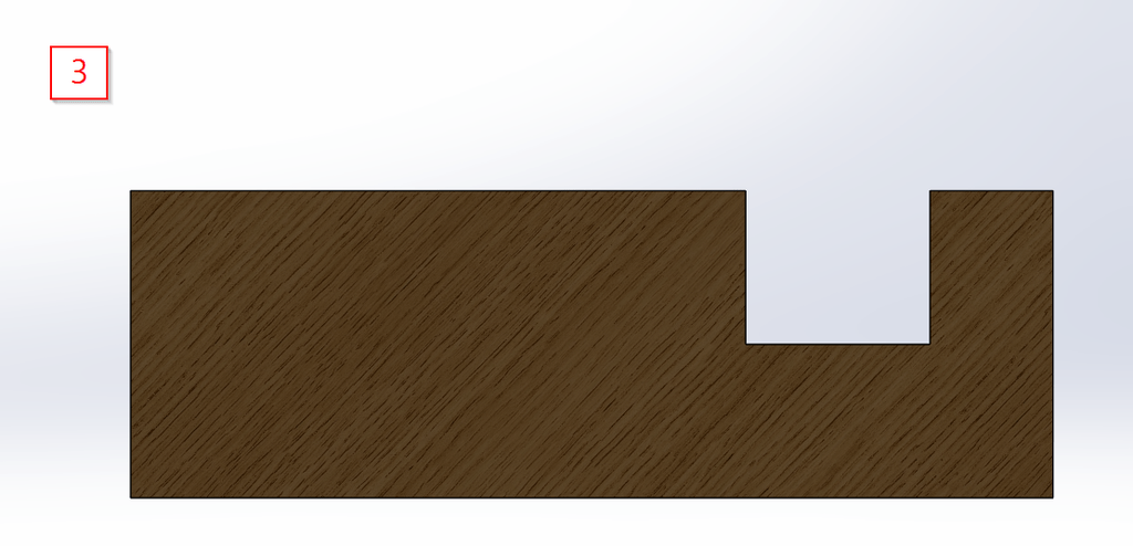

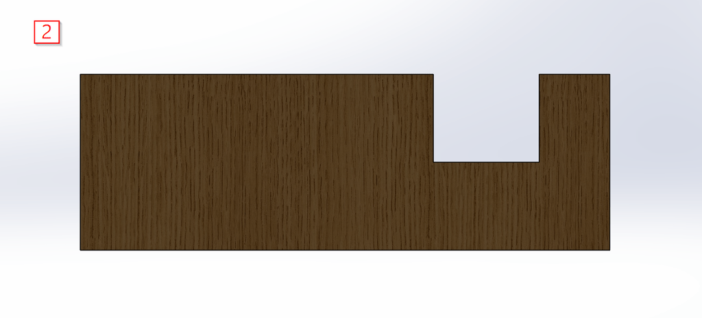

Bonjour amis boiseux,
Je voudrais me faire un support de smartphone type porte-clé comme on en voit pléthore sur le net.
Et je me pose la question du sens du fil pour garantir la résistance mécanique.
A votre avis (voir photo) :
N°1 : sens du fil parallèle
N°2 : sens du fil perpendiculaire
N°3 : sens du fil à 45°
N°4 : autre...
D'avance merci pour vos réponses

N°4 tu te fais du lamellé collé ou du cp maison avec du placage coloré ou multi essences ! tu éviteras le fil tranché qui fini toujours par lâcher (ici dans tous les cas) .🙂
J'allais dire pareil :)
me too!
Neiru
Je suis d'accord sur le principe. Mais ici dans le cas d'un smartphone qui fait quelques centaines de grammes, il y a-t-il vraiment un risque de casse si on ne s'acoude pas dessus?
C'est vrai.
Et finalement il vaut mieux casser le support que casser l'écran de la chose supportée !
Mike0411
Arf je m'attendais a cette réponse (d'ou le nº4😊) mais j'espérais pouvoir y échapper 😅

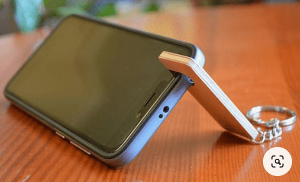

Je te promet qu'un petit contreplaqué fait avec des belles couleurs de bois sur le champs et plutôt clair sur la face , c'est design et parfait pour ce marier avec ces technologie .
En plus tu en fait quelques décimètres et tu peux faire de la série (cadeaux sympas 😉)
Mike0411
En effet ca pourrait être sympa. J'avais pensé plaquer les faces mais pas les chants a voir...🤔
Mike0411 pas plaquer les champs !!, faire un cp maison avec plusieurs teintes comme cela les champs sont design ! comme sur ta photo .
Mike0411
C'est ce que j'allais dire aussi (mais en moins bien lol).
Neiru, le problème n'est pas le poids du téléphone, ce qui va faire que ça va casser à coup sûr c'est que le téléphone fait levier. Et du coup un tout petit effort fera casser la pièce. D'ailleurs celui en photo est plaqué.
Si on aime, le CP est un bon choix, côté esthètique, on eput faire de très jolies choses avec des placages (colorés ou en variant les essences). On peut même imaginer avec une autre matière comme âme ou comme parements : métal, écaille, plexiglass (bouh du plastique) ou un montage avec de l'epoxy et des copeaux (bouh du plastique bis), ... etc
4bis: prendre un matériau isotrope.
Genre polycarbonate, pvc ou PMMA. 😁
nyril
Moi j'aurais dit la 1 mais je reponds surtout pour voir la bonne reponse de ceux qui savent!
