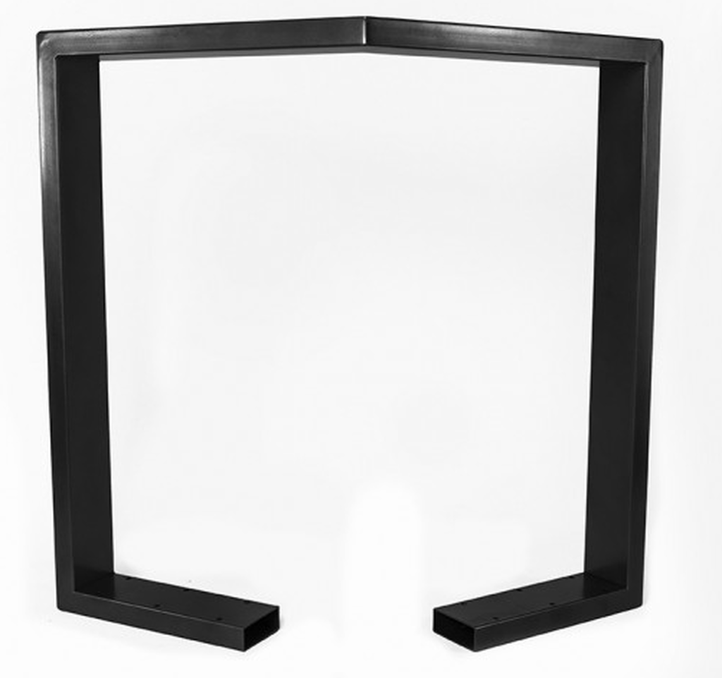

Nous souhaiterions changer les pieds pour y mettre des pieds en métal :
Mes questions sont les suivantes :
  • A quel endroit du plateau devons-nous mettre ces pieds ?
  • Pensez-vous qu'il est important que les pieds soient reliés entre eux ?

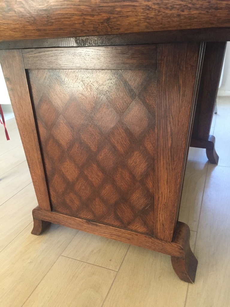

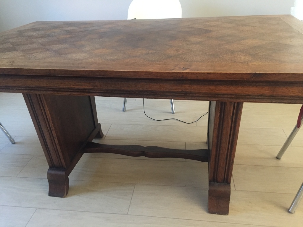

Voici des photos de ma table actuelle avec son piétement.

Ouch !!! Attention aux dégâts que peut provoquer un sablage sur un tel plateau en placage !!!
Ceci en dehors de l'intérêt de mettre des pieds métalliques sur cette table !
Clairement, ou on en apprécie le style un peu kitch, auquel cas on fait une restauration à minima de l'ensemble, en gardant les traces de son passé, sa patine. Ou alors on s'en débarrasse peut-être en tentant de trouver quelqu'un que ce style intéresserait. Et éventuellement on se fait (ou on achète) un plateau simple, dont le style serait bien plus en accord avec ces pieds.
Mais monter ce piétement métal sous un plateau au style tout de même sacrément marqué, je ne vois pas trop l'intérêt.

Et pour répondre à ta question, ce genre de pieds, tu les mets à peu près là où étaient les ancien pieds, et surtout, là où tu peux visser. Cela dépend beaucoup de comment est fait le plateau en dessous, s'il y a des traverses, du dur.
Et de tout façon, avec ce genre de pieds, cela va pas mal branler et vibrer. La table va être très élastique...

  • Je me demande quel peut-être l'intérêt de changer les pieds d'origine qui sont bien en harmonie avec la table et d'y mettre ces trucs en métal ? Faire "moderne" et dans l'"air du temps"?
    Dans ce cas, la seule chose que je changerais, c'est la traverse en bas, pour quelque chose de plus droit et simple. Ou un tube inox, histoire de faire une peu décalé. Mais je ne changerais surtout pas les pieds.
Les pieds en feraille, on en voit partout. Même chez Gifi. C'est trop commun.
  • Sabler un meuble, cela peut s'entendre quand le bois est vraiment abîmé. Ici, le bois m'a l'air bien beau et propre. Le sablage, cela bousille tout. Cela fait plein de petits trous. Vu à la loupe, c'est comme si on avait passé le bois à la déchiqueteuse.
C'est une belle table. Il y a plein de gens qui rêveraient de l'avoir telle qu'elle est. Dans un intérieur très moderne, en contraste, cela serait superbe.

Mais comme j'ai mis dans un autre commentaire, les pieds sont vraiment gros et empêchent d'être bien installés à cette table quand on est en bout.
Et en plus de cela, les pieds sont vraiment bas. Nous avons seulement un petit 200mm pour passer les jambes entre le haut de l'assise de chaise et le bas de la moulure du plateau.

Orel88 Pour augmenter la hauteur de la table, tu pourrais faire des blocs à fixer sous les pieds. La encore, tu peux faire des blocs peints, d'une couleur vive et brillante, ce qui donnerait le coté décalé/relooké que tu recherches.
Ou bien, rajouter sous les pieds des tubes verticaux, avec une tige filetée. On aurait alors l'impression que la table est en lévitation. La encore, ce serait décalé.
Pour le coup des personnes qui s'assoient en bout de table, il faudrait voir combien de fois dans l'année tu va avoir cette configuration. Si c"est pour seulement deux fois par an, c'est peut-être dommage de virer les pieds simplement pour des occasions très limitées.
J'ai une table de ce genre (style Art Déco), avec le même genre de pieds, et finalement, on s'habitue assez bien à s'asseoir en bout de table.

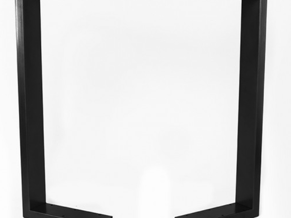

Pour les pieds tu as selon moi 2 solutions :
  • une platine très large sous le plateau soudée au pied
  • mettre des traverses pour rigidifier l'ensemble j'en mettrai une en haut et une au sol
Sans ça pas certain que ça soit stable malgré la forme en angle
Pour l'emplacement à mon sens rien de bien sorcier tu mesure / test pour que personne ne les ait dans les jambes.
Juste un truc pour l'aerogommage une ponceuse excentrique avec un grain fin fera le même boulot (et de toute facon l'aerogommage laisse un état de surface qui nécessite un ponçage ensuite)
+1 pour de la stabilité, il faut relier les pieds d'une manière ou d'une autre.

J'ai effectivement un système de fixation actuel qui est une traverse de 100 et qui va de part et d'autre du plateau afin que mon pied vienne se poser dessus.
Si je pars sur un pied en angle, il faudra forcément que je rajoute une traverse de part et d'autre afin que je la rende plus large et que je colle les bois entre eux afin que cela soit solide et ne forme qu'un. Non ?
Là, une photo serait plus explicite.
Mais ce que je voulais dire, c'est que si tu "copies" les anciens pieds en les modernisant, tu peut avoir le même système d'attache.
Si tu restes sur l'idée présentée, il faut effectivement relier les pieds d'une manière ou d'une autre.

Pour les moulures pas de secrets même après l'aerogommage il faudra y aller à l'huile de coude...
Tu envisages pas d'enlever la moulure autour du plateau en la coupant au niveau du premier "creux" ça allegerai beaucoup l'ensemble tout en gardant le caractère du plateau ? Ça rendrait le travail plus facile et on verrai beaucoup mieux les jolis pieds...
Je viens de voir qu'il y avait pas assez de place pour les jambes : enlever la moulure serait une bonne solution relever les pieds une mauvaise ton plateau risque de se retrouver à une hauteur inconfortable et tu voudra relever tes chaises... Si la hauteur du plateau est correcte alors c'est l'espace sous le plateau qu'il faut travailler pas la hauteur de l'ensemble !

Orel88 mmh perso les moulures plus je m'en tiens loin et mieux je me porte mais c'est mon goût.
Après les pieds seront de style indus or les meubles industriels sont tout sauf moulurés j'aurai peur d'un décalage de style. D'autre part je trouve que le plateau avec la marqueterie plus la moulure ça fait beaucoup justement. C'est une histoire de cohérence
Pour le ponçage il faut que tu détermines la finition avant. Certaines finitions ne prennent pas sur un ponçage 400 (le rubio par exemple pas plus de 240) par contre si tu veux un effet miroir alors tu peux même aller à plus de 400 surtout entre les couches de vernis.
Bref pas de précipitation établis ton plan d'action et quand tu auras stabilisé tout ça lance toi !
L'autre solution est de réduire la moulure en en faisant une autre. Bien sûr il faut être outillé pour.
Mais perso, je n'y toucherai que si le confort le nécessite. En effet, le bois fraîchement usiné n'aura pas la même teinte que le reste.

Pour l'histoire de refaire la moulure, ce que je voulais dire, c'est par exemple usiner un quart de rond qui boufferait 2, 3 ou 4 cm de la moulure actuelle. Si tu rabotes et laisse un chant droit, je le sens moyen.

Dans sa longueur maximale ta table ne pourra pas accueillir plus de 8 convives confortablement, 10 convives en se serrant les coudes (pas conviviale) est-ce suffisant? Sinon c'est le moment de penser à une allonge de plus. et à changer les coulisses.
Concernant le piétement as-tu consulté le site www.artmeta.fr/ ?
Orel88
Nous pouvons accueillir facilement 10 personnes sur cette table sans se serrer les coudes.
C'est effectivement une chose à laquelle j'ai pensé de changer les coulisses pour en mettre des plus grandes mais c'est pas l'objectif du moment. Cela a-t-il un effet pour les pieds ?
Sinon, pour le piétement, mon problème n'est pas de le fabriquer, car ça je peux le faire de mon côté.
Par contre, afin de le dessiner, j'aurais aimé savoir à quel endroit je dois le placer pour garder cette assise et surtout, faut-il que je relie les deux pieds afin qu'elle reste stable
Si ton choix est arrêté sur ta proposition. Oui il serait profitable à la stabilité de l'ensemble de relier les deux pieds par: ce que l'on appelle une "barre à chat".
Orel88
Merci de ta réponse.
Et du coup tu les relies en bas et en haut ?
MaximeBrossollet
Salut Orel, pour la position des pieds, dans l'idéal 30cm min entre un bord de plateau et un pied afin que tes convives ne se tape pas les genoux.
