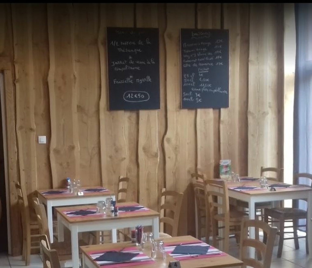

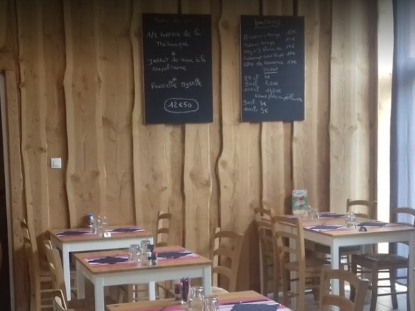

Je souhaite poser des voliges non délignées au plafond sur deux couches (comme sur cette photo mais au plafond). Elles seront fixées sur des solives de 10 mm de large dont les entraxes varient entre 500 et 600 mm.

Je suis d'accord mais dans mon exemple ci dessous je l'ai fait tout en sachant très bien cela, ça ne nous gênez pas si le bois venez à fendre, et au final ça n'a pas été le cas, le bois avait quand même réessuyer avant la pose... Et je viens de me rappeler avoir mis une seule vis par volige, du côté recouvrement, ce qui tenait l'ensemble sans le brider

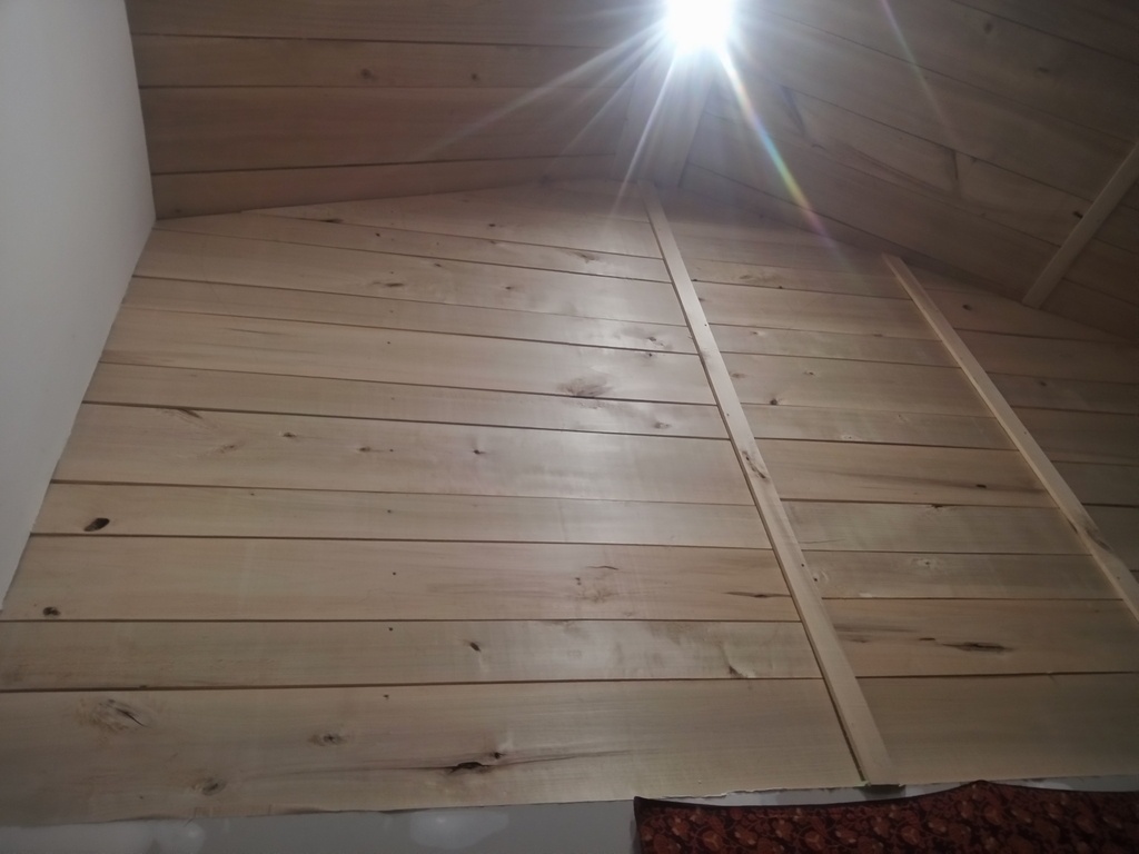

J'ai posé chez moi plus de 100m2 de volige 18mm peuplier 2 mois après le débit en scierie, j'ai posé ça en feuillure contre feuillure de 10mm, ça a bougé les 3 premiers mois retrait de quelques mm depuis rien a signalé, pas de fentes, aucun soucis a signaler, à part que c'est joli.
brie
J'ai pas précisé, en bardage intérieur et plafond
brie vous auriez une petite photo? Ca a l’air sympa.
brie
Voilà une photo, pas très bonne tel cassé et velux fermé
Momolegros
C'est vraiment sympas, ça me conforte au niveau de la couleur du Peuplier !
